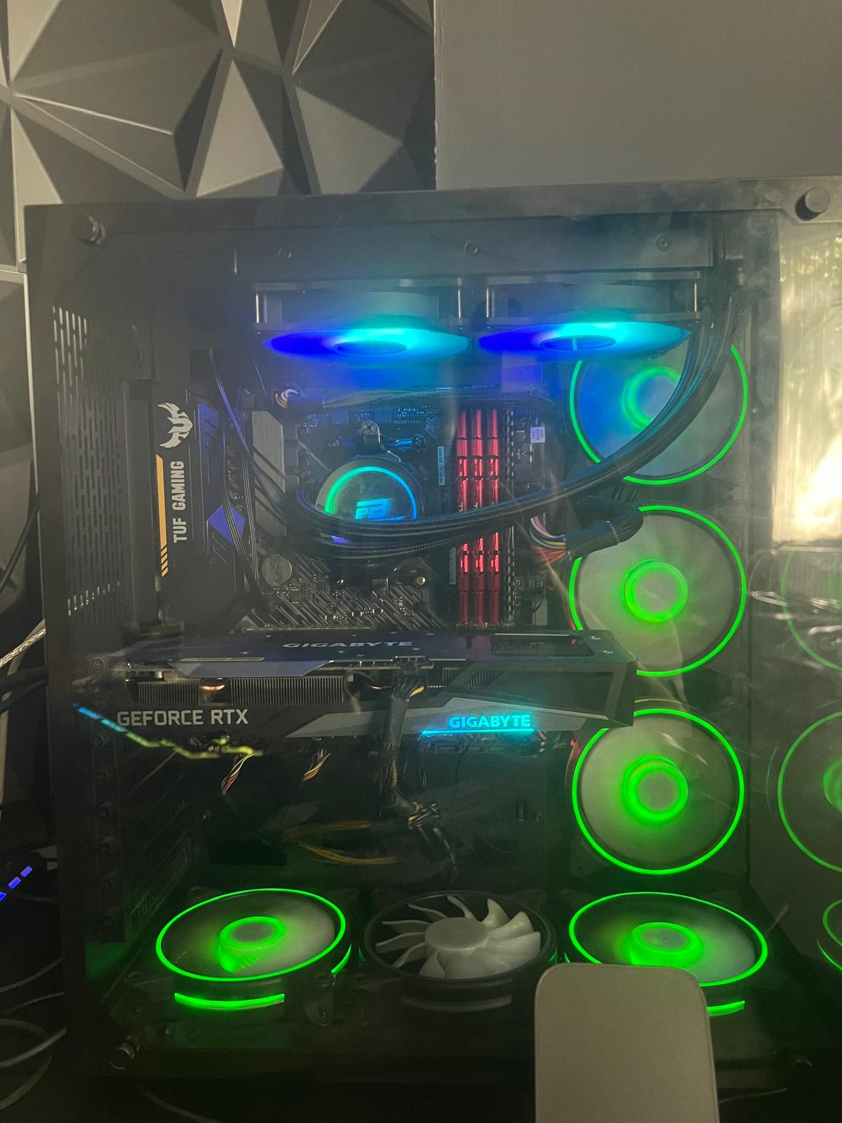

Kasanın içi bu şekilde bu arada fanlar düzgün doğru yerler de üflüyor veya atıyor kontrol ettim.
Kasa hava almıyor ki hocam kasaya hava veren fan yok alttakiler tam tersi olacak kasanın hava akışı zaten (çok verimli değil) kötü sen yok etmişsin aynı kasa bardı sattım

İçeri hava falan girmiyor hocam aynı kasayı kullandım saralı 1 hafta oluyor sıvı soğutma dışarı atıyor dikey olanlar dışarı atıyor alttaki fanlar dışarı atıyor kasada içeri hava alan fan yok alttaki fanlarım tam tersi takılması lazım

İstediğin kadar iddia et o kasanın içeri hava alacak şekilde takılmış bir fanı yok

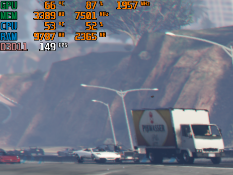

Arkadaşlar aldım ilk denemem de dediğiniz gibi pump out yaptı dışarı doğru taştı sonra tekrar gidip aldım aynısın dan uzman birisine götürdüm sağolsun bir ekipmanı vardı onunla her tarafına olabildiğince yaydı sonuç gayet güzel 15 dakika boyunca gta 5 2k grafik ultra da 65 dereceyi geçmedi. @volkan bey sizin dediğiniz gibi kasa fanları da tersmiş kontrol ettim sağolun alttakilerin yönünü değiştirdim ekran kartına hava vericek şekilde yanları ellemedim dışarıya vuruyor şuan da gayet güzel, herkese teşekkür ederim.
