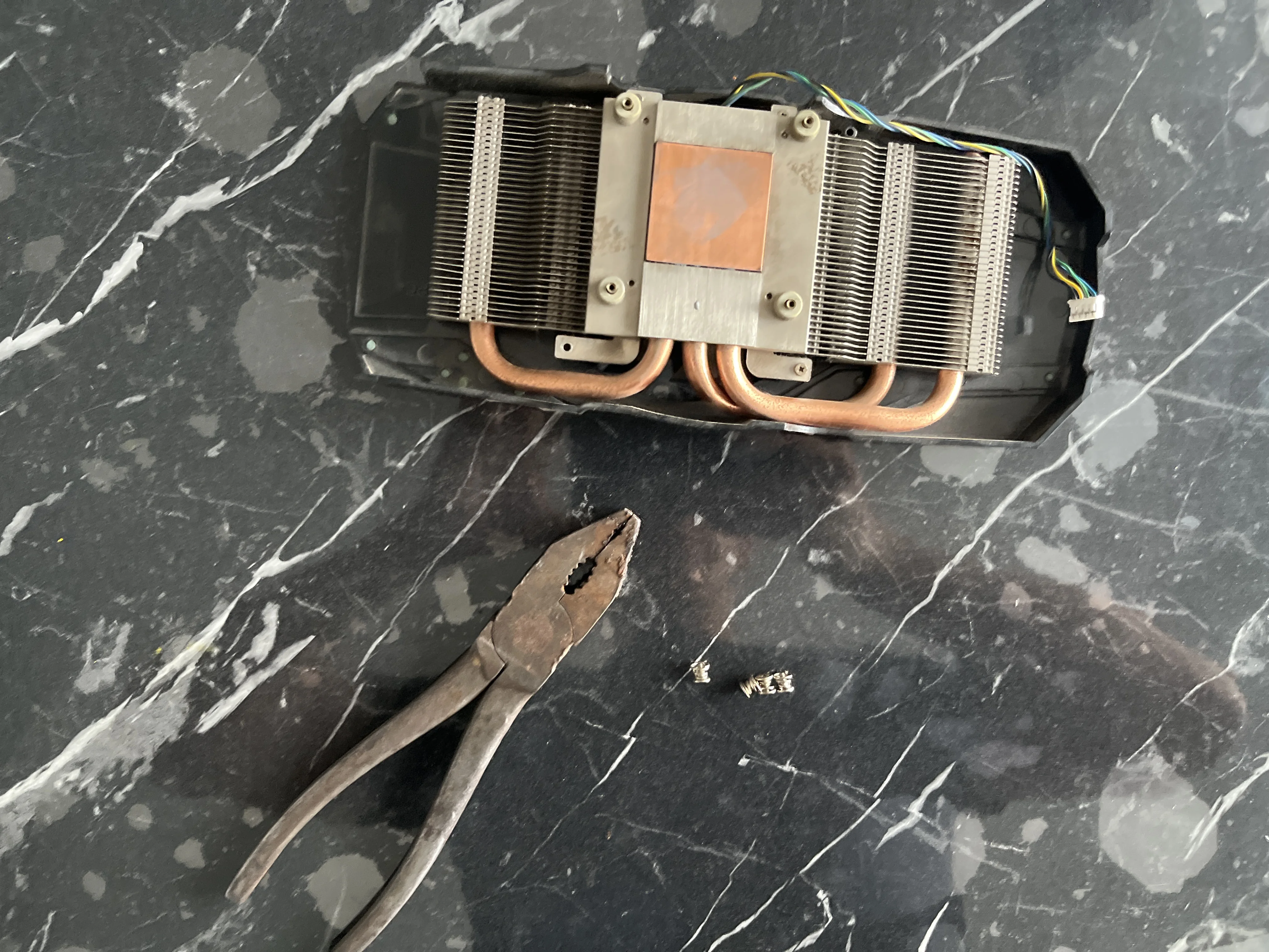

Hd6870 kartım bozuldu ve fırınlama önerdiler bende konu ile adım adım yaşadıklarımı yansıtmak istedim.
öncelikle vidaları sökmek için ıygun tornavidam olmadığı için pense kullandım 😀

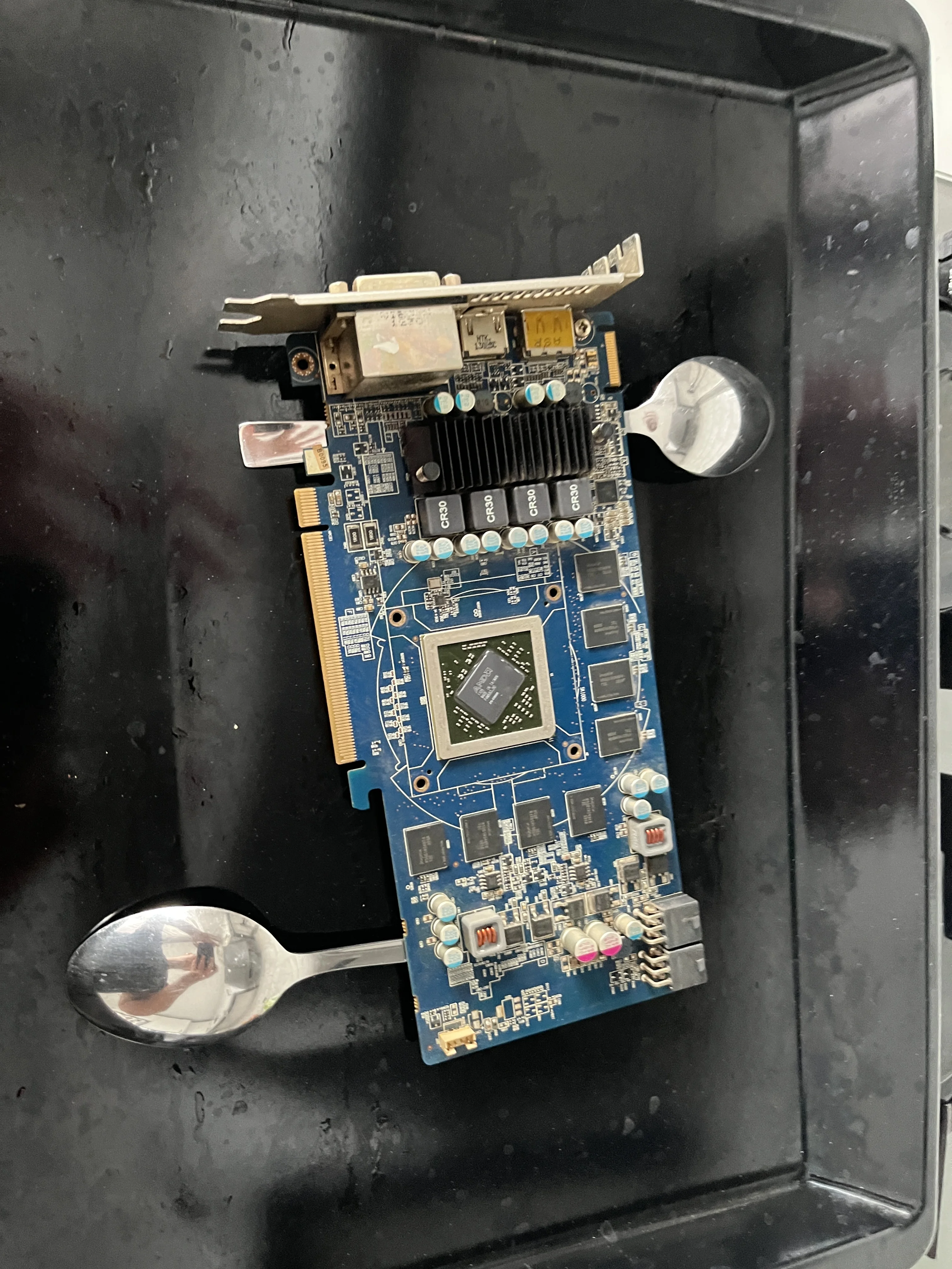

Sonra chipsetin üstündeki macunu ve tozu temizleyerek 200 derecede önceden ısınmış fırınımda 6 dakika ısınmaya bıraktım Alıntıyı görüntüle
6 dakika sonra kartı çıkarttıktan sonra, lehimlerin üzerinde kahveringileşme gördüm. Isı fazla gelmiş olabilir yanıklaşma olmuş gibi ama zararı yok. Alıntıyı görüntüle
Soğumasını bekliyorum konu güncellenicektir.
Soğumadan aldıktan sonra, termalight tf4 macunumu sürdükten sonra kapattım kartı foto yükleyemiyorum site izin vermiyor :(
Sonrasında kasaya montajını yaptım VEEEEE ÇALIŞTI! Hiç beklemiyordum açıkçası ama oldu! Şimdi Lol oynamaya gidiyorum😎
