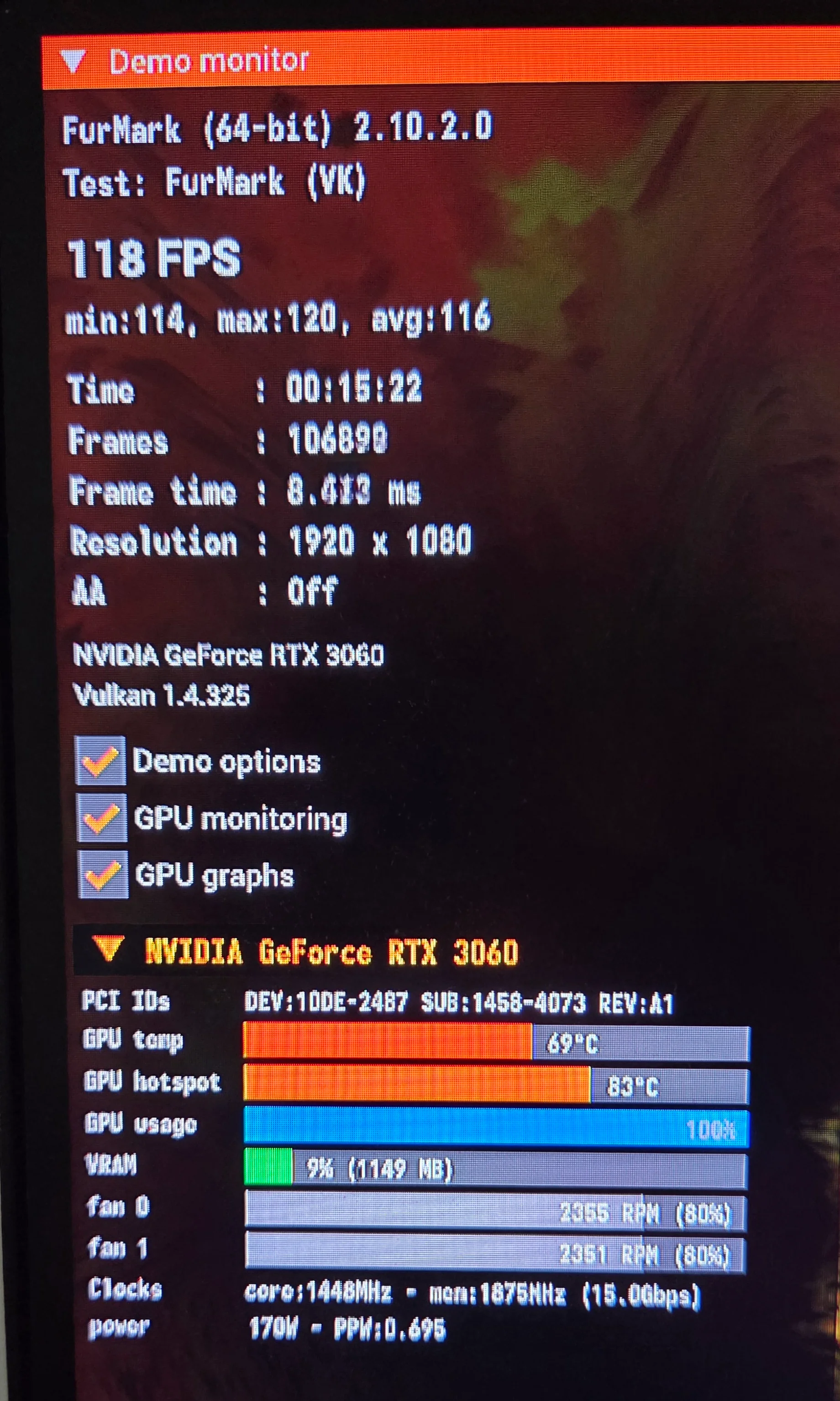

Daha önce pc performansımın internetteki testler ile pek alakası olmadığı hakkında konu açmıştım sorun çözüldü sanmıştım ancak çözememişim. Anormal bir durum olabilirmi diye furmak testine tuttum (AA kapali) sistemi uzun süre beklettim ve sonuçların hernedense internetteki sonuçlardan epey farklı olduğunu gördüm. Buna ek olarak 2 faklı test yaptım birisi kasanın kapağı açıktı bunların fotoğrafını sizlere paylaşmak istedim umarım bu sefer sorunu teşhis edebilirim teşekkür ederim şimdiden yardımlarınız için.
Rtx 3060 oc
Ryzen 5 5600
Ddr4 16 x 2 3200 mhz

hocam aradaki fark afaki derecede fazla kasanızda sorun var gibi cama çokmu yakın ekran kartı?
Kasa güneşten uzak bir köşede duruyor hatta sıcaklık ile ilgili olabilirmi diye de kasanın yan kapağını söktüm değişen bir şey olmadı. Aslında daha önce çok daha performanslı çalışırdı 3 sene önce topladım Kasayı ozaman canavar gibiydi ayni oyunlari şimdi daha dusuk fps de çalıştırıyor. Hatta bir ara psu dan şüphelendim kasa ile ucuz olduğu almıştım 600 watt güç üretiyor diye ama her şekilde çok rahat yetmesi gerekiyor bence. Ne yapsam olmadı bir türlü.

ha hocam ben çok yanlış anladım foto kısmlarını pardon. kartın bakım zamanı gelmiş geçmiş bile. toz, termal ve temizlik bakımına ihtiyacı var kartın
Estağfurullah dostum ben bir baktırayım ozaman 3 sene az bir zaman değil haklısın bakımını yaptırıp dönüş yapacağım tekrardan.
fps düşme olayı da sıcaklıktan dolayı bu arada. kart çok ısındığı için güç kısıyor
fps düşük gibime geldi biraz büyük ihtimal sıcaklıktan dolayı
%100 fanda 95 hotspot sıkıntı. Bi tazikli su zamanı gelmiş

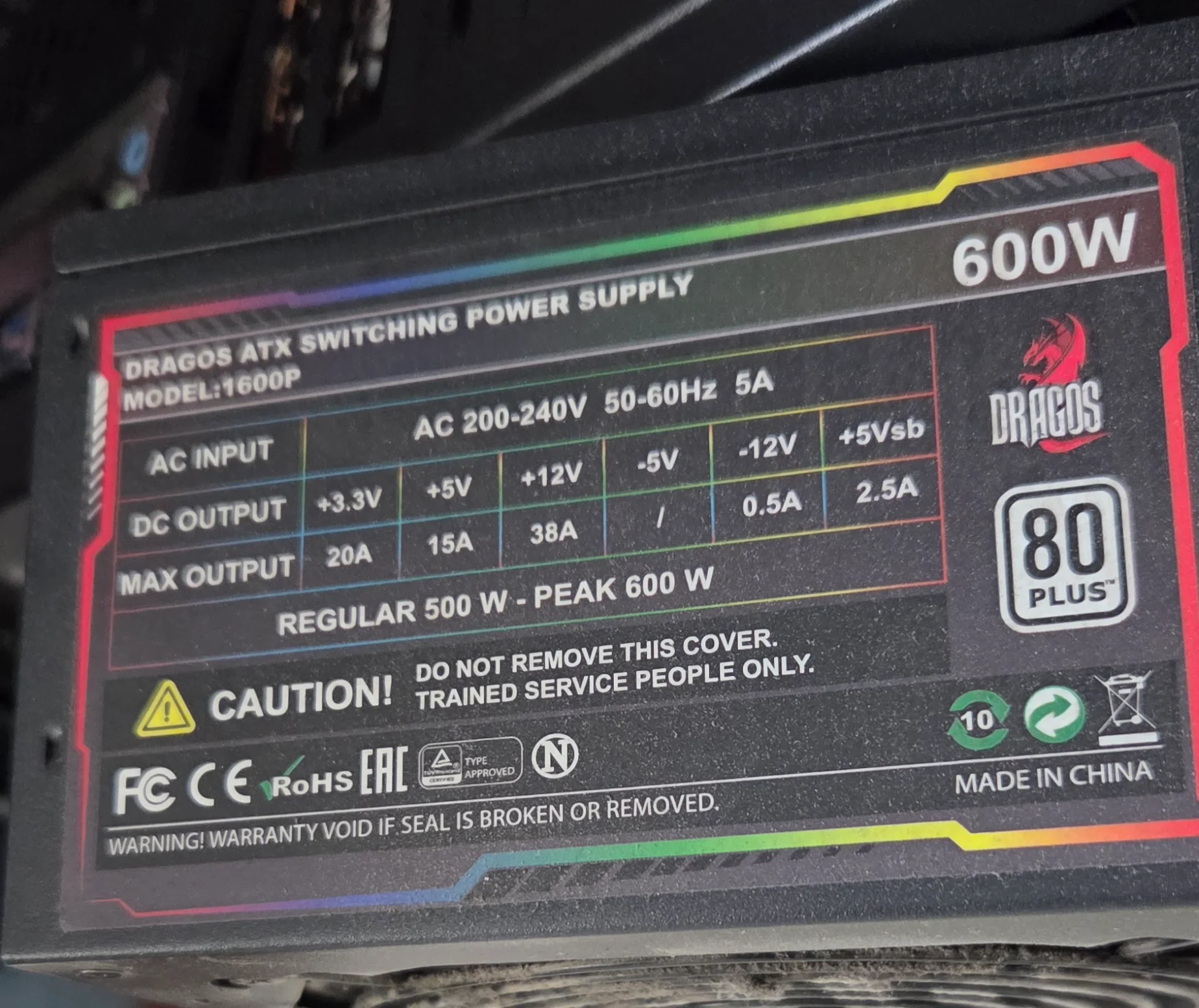

Güncelleme yapmak istedim yeni ekran karti aldim 3070 orda ise fps 170-175 arası gidiyor değerler halen ortalamanın altında ben anlamıyorum sorun nerde. Sürekli pubg den örnek veriyorum ama high ayarda 100 fps anca veriyor çok yukarı çıkamıyor kullanım yuzde 40-50 arasında dolanıyor kasayı ve psu değiştirmeyi düşünüyorum. Birde furmark testinde core hızı 1500 mhz geçmiyor bir türlü
Isı değerleri normalse eğer acaba PSU verimliliğinde kayıp mı var diye düşünüyorum. Bir de kasada ki egzoz fanları vs. bir kontrol edin isterseniz. Ben 3060 (140watt) laptop GPU ile aynı değerleri alıyorum. Bir gariplik var.
Haklı olabilirsiniz zaten yeni kasa almayı düşünüyorum 3060 dan sonra 3070 kasaya ucu ucuna sığdı . Bilinmeyen bir psu var 600 wat insanlar yeter diyor ama bilemiyorum ben işlemci den şüphe etmeye başladım.
Haklısınız gerçekten ama ciddi bir fps farkı var ben 3070 aldim bu yüzden ama 1080 ultra da pubg 100 fps zar zor geçiyor insanlar 2k da alıyor ayni fps yi furmark da verdiği değer de düşük. 3 sene önce toplandığımda bu pc si bu zamana kadar stock fan ve macunsuz kullandım yeni değiştirdim acaba işlemci kalıcı bir hasar mı aldi diye düşünüyorum kafayı yedirtir bu sorun. Ama dediğiniz uygulamari deneyip sonuçları paylaşacağım sizinle.
Tam sistem özelliklerini yazıp furmark testi paylaşır mısın? 2 dakika çalışması yeterli.
