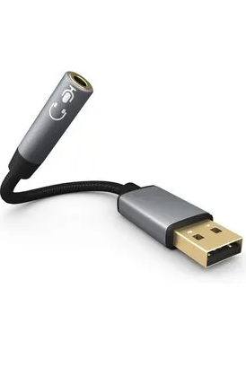

Benimde güç kaynağında coil whine sorunu var. Kulakiçini jak girişine taktığımda oyunun sesini bile zor duyuyordum. 3.5mm yi Usbye dönüştüren adaptörlerden aldım sorun çözüldü. Sormayı unuttum ama kulaklığı 3.5 mm girişine takıyorsundur heralde, usb girişinde sorun olmaması gerek.
Benimde güç kaynağında coil whine sorunu var. Kulakiçini jak girişine taktığımda oyunun sesini bile zor duyuyordum. 3.5mm yi Usbye dönüştüren adaptörlerden aldım sorun çözüldü. Sormayı unuttum ama kulaklığı 3.5 mm girişine takıyorsundur heralde, usb girişimde sorun olmaması gerek.
Bunlardan mı diyorsunuz? resmi varsa atabilir misiniz?

Sesi USB girişinden almalısınız. Yukarıda bahsettigim gibi tek çözüm yolu bu.
