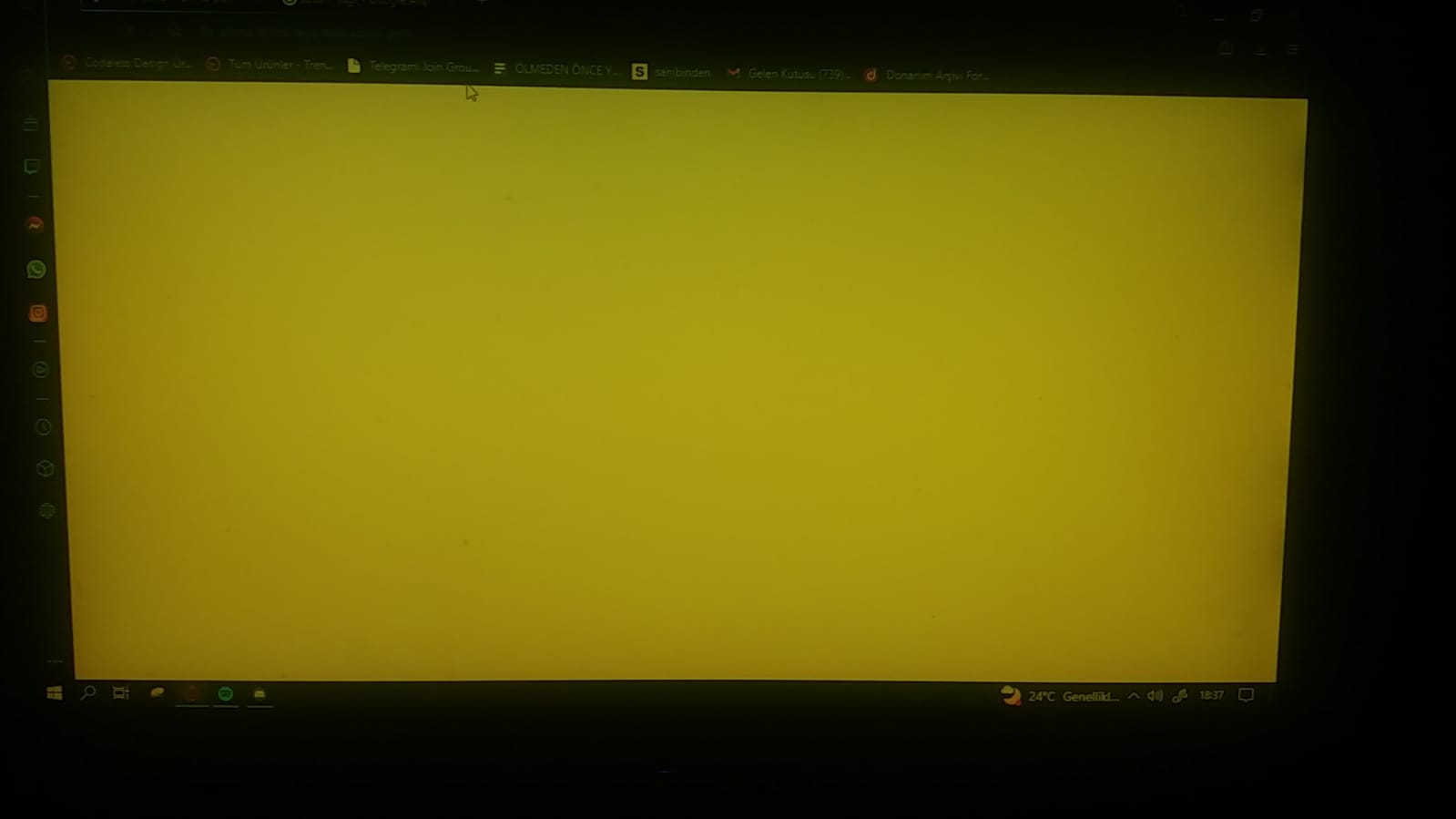

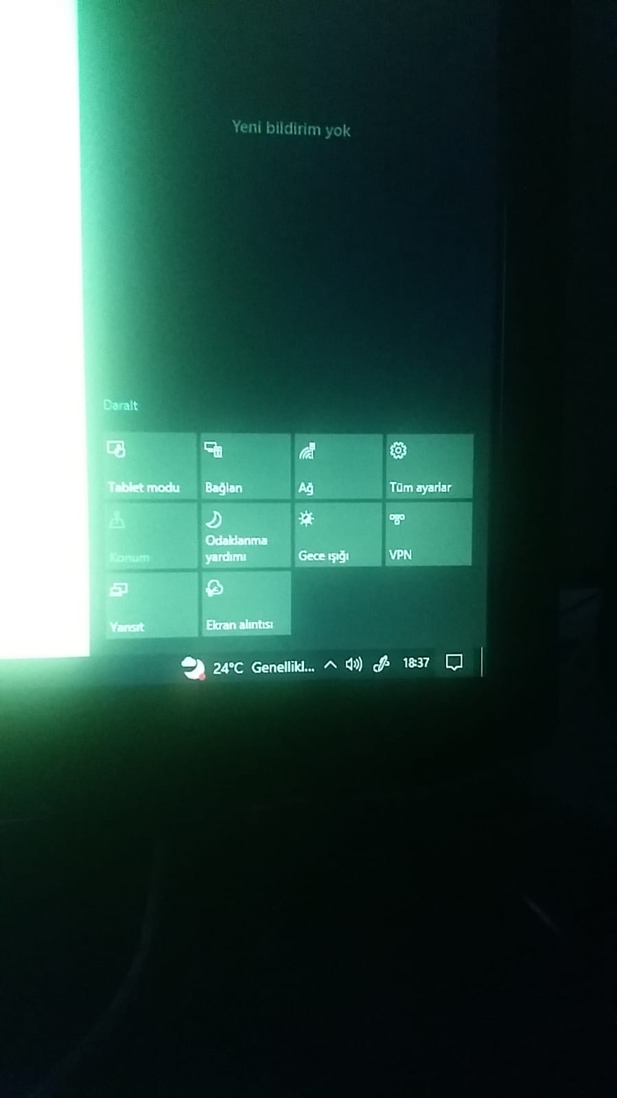

Hocalar merhaba ekranıma sanki instagram hikayede yeşil sarı arası bir filtre koymuş gibi bir efekt geldi diyeyim arada yapıyordu vurduğumda düzeliyordu yada yukarı aşağı oynattığımda dün lol oynerken bir anda yeniden geldi aç kapa yaptım kabloları söktüm değişmedi pcden kaynaklı değil xboxa bağladım gene aynı yardımcı olur musunuz (vga 720p)
Büyük ihtimalle vga kablonuzdan kaynaklı değişme imkanınız varsa değişip deneyin

hocam öncelikle tekrardan teşekkürler kablolamayı düzeltim sök tak yaptım bir ucunda kırılma varmış ufak ufak oynata oynata ayarladım ekranım normale döndü çok teşekkürler hocam
