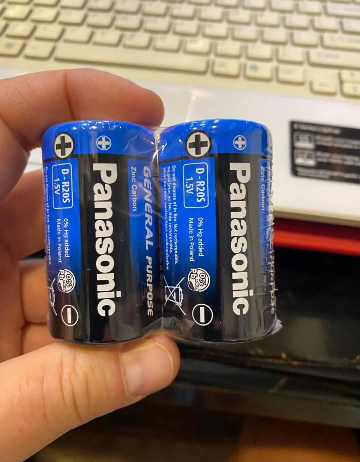

Hocam kusura bakmayın pek anlamıyorum nasıl yapabilirim? Pillerin ikisi de aynı model

O zaman iki pili seri halde lambaya bağla, lamba güçlü şekilde yanmalı aksi halde ya pil zayıftır ya lambada bi şey vardır. Lambayı ışığa tuttuğunda içindeki teli görebiliyor musun, tellerde bir kopma var mı?
hocam telleri görebiliyorum herhangi bir kopukluk yok sanırım sorun oksitlenme
