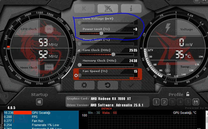

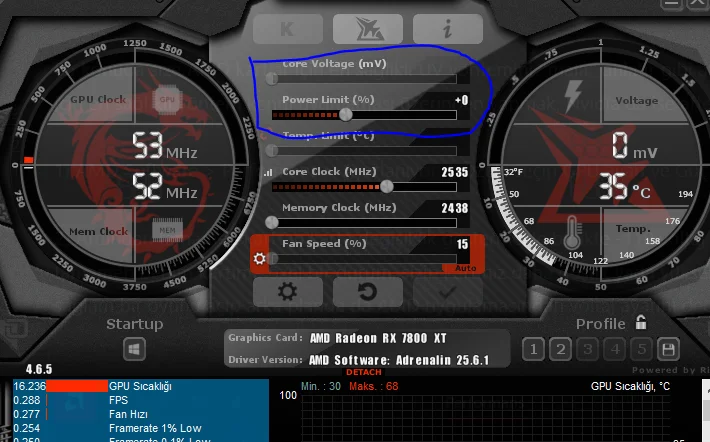

senin yaptığının farkı ne şimdi stok halinin altına düşürmek değil mi. UV demek zaten fabrika çıkış altı demek. hali hazırda afterburner ile yapılıyor. Daha düşük voltajla çekirdek hızını ve vram hızını arttırıp aynı yada daha yüksek puanı alıyorsam UV yapmışım demektir. anasını satayım konuşmaya bak mala anlatır gibi yazacakmış. olmadı hakaret etseydin. konuşma şeklini düzelt
Bir de bayıl istersen yada fenalaş. Onu tabir olsun diye yani olayın basitliğinden söyledim, sen alıp kendine hakaret sayıyorsan bu hayat senin gibi hassaslar için zor olsa gerek.
Neyse konuya dönecek olursak UV = ''stok halinin altına düşmek demek'' değil. Esasında UV demek orijinal fabrika çıkışı garanti olsun diye fazla fazla verilen voltajı silikon kalitesine göre belli bir seviyeye düşürmek demek yani kart 3000mhz de 1.1v fabrika çıkışı çalışıyorken bunu frekansları hiç ellemeden 1.0v da çalıştırmak UV demektir.
Bazı nesillerde yada bazı modellerde buna %100 müsaade edilmiyor, 9070 XT de aynı şekilde sadece voltaj ile UV yemiyor yani chip müsade etmiyor o yüzden voltaj + PL düşürmek gerekiyor bu şekilde stok halde yada ona çok yakın seviyelerde bırakıp ciddi verimlilik kazanıyorsun.
Sözümün de arkasındayım fan curve ü bozup yada kartı stok frekansların altına çekip bak güç tüketimi-sıcaklık düştü diyenler UV falan yapmıyor, onlar kendini kandırmaya devam edebilir. Özellikle 9070 XT için gerçek UV bu anlattığımdır.
