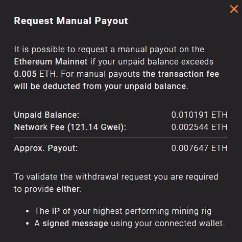

Arkadaşlar merhaba, bildiğiniz gibi ETH'ye güncelleme geldi. Bu güncelleme ile ethermine.org sitesi üzerinde ödeme koşullarında da bazı seçenekler oluştu. Eklediğim görselde ki Gas Price limiti 10-500 GWei arasında seçilebiliyor. Gas price limit nedir, GWei nedir ? Bunun tek kart ile mining yapan bana ne gibi bir faydası var ? Default olarak 40 seçili, 500 yaptığımda ne olacak veya 10 yaptığımda ne olacak ? Bilgisi olan arkadaşlar paylaşabilirse memnun olurum.
Yollama ücreti gibi bir şey.
1 gwei = 0.000000001 ether.
Bu gwei ne kadar fazla olursa o kadar hızlı para sana gelir. Fazla az olursa para gelmeyebilir. Ortasını bulmak önemli. Kaç olmalı bilmiyorum maalesf.
Bir de şu an eip 1559 geçiş aşaması olduğu için gereksiz yüksek fee'ler var diye biliyorum ( ethereum inverstor'u tobby kitty'den aldığım bilgi öyle) . Şu an normalden daha da karışık bir süreç işliyor diye biliyorum.
Ethermine havuzu tx fee'leri şuanlık küçük minercılardan alıyor dolayısıyla gelirde %20'ye yakın düşüş var. Sparkpool'a geçmek mantıklı mı ?
Emin olduktan sonra sparkpool'a geçebilirim. Şuanlık orada GWei'ler pooldan karşılanıyor anladığım kadarı ile.
