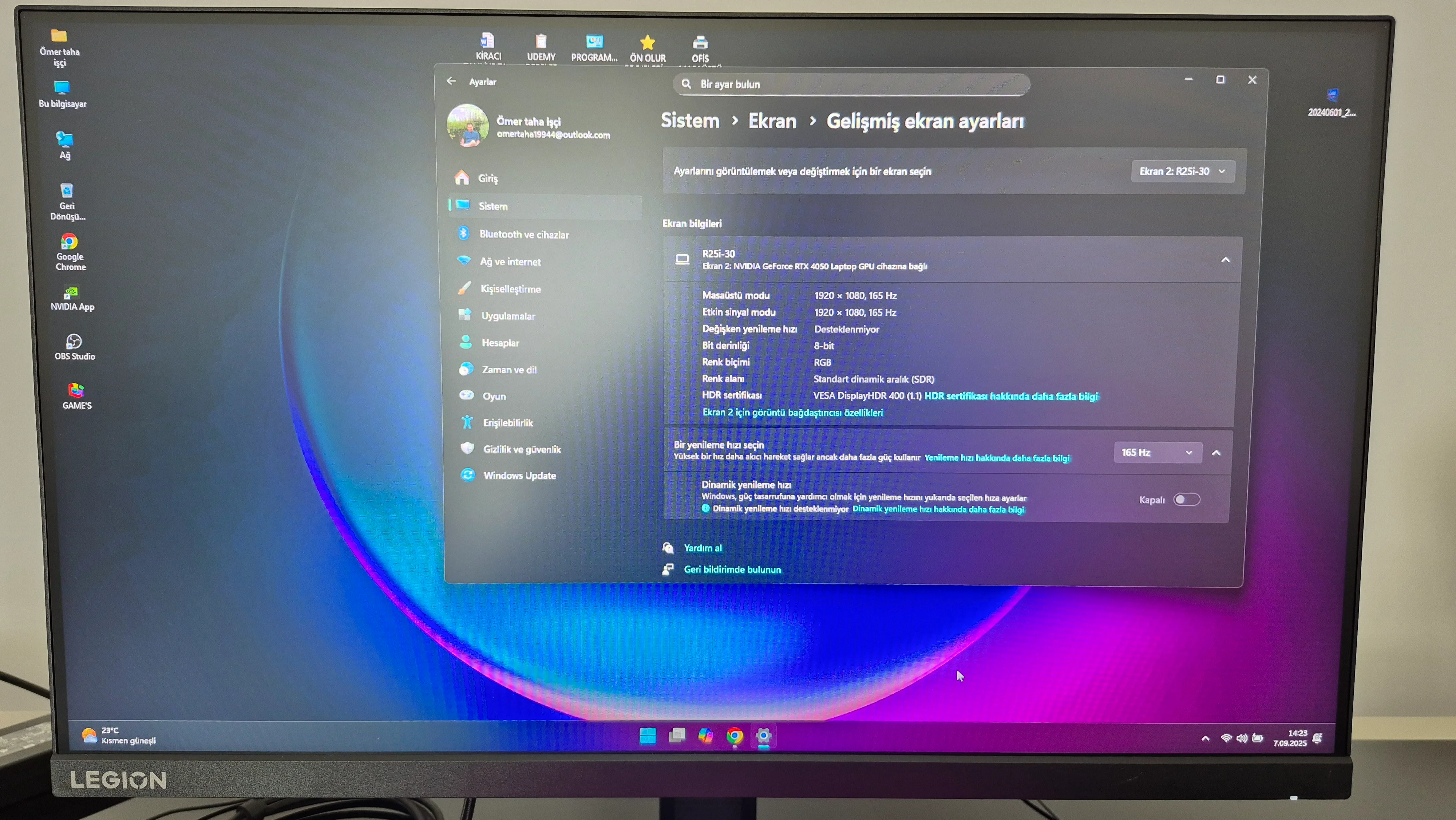

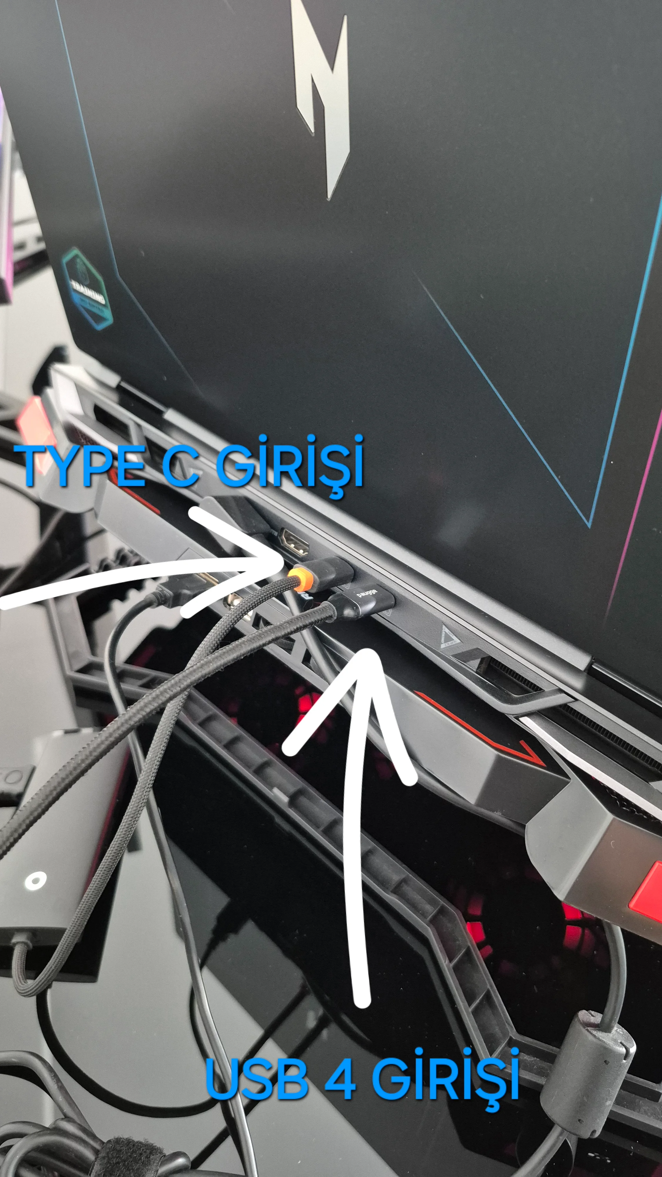

Kardesim ben de acer nitro 16 leptopa lenovo legion r 25 i 30 harici ekranini baglayarak kullaniyorum, şuanda 165 hz aljyorum ama overclok ile 180 dr alabiliyorum. Zamaninda cok arastirma yaptim, G SYNC ve YÜKSEK HZ icin display port kullanman gerekiyor. Ben de paugge nin usb c to dp kablosunu aldim, tabi leptopta da usb 4 girişi olmasi lazim bu kablo icin, eger yoksa mini display port girişi olmasi lazim, bu durumda MINI DP TO DP kablosu alman gerekir. Sana fotolarini paylasicam.
