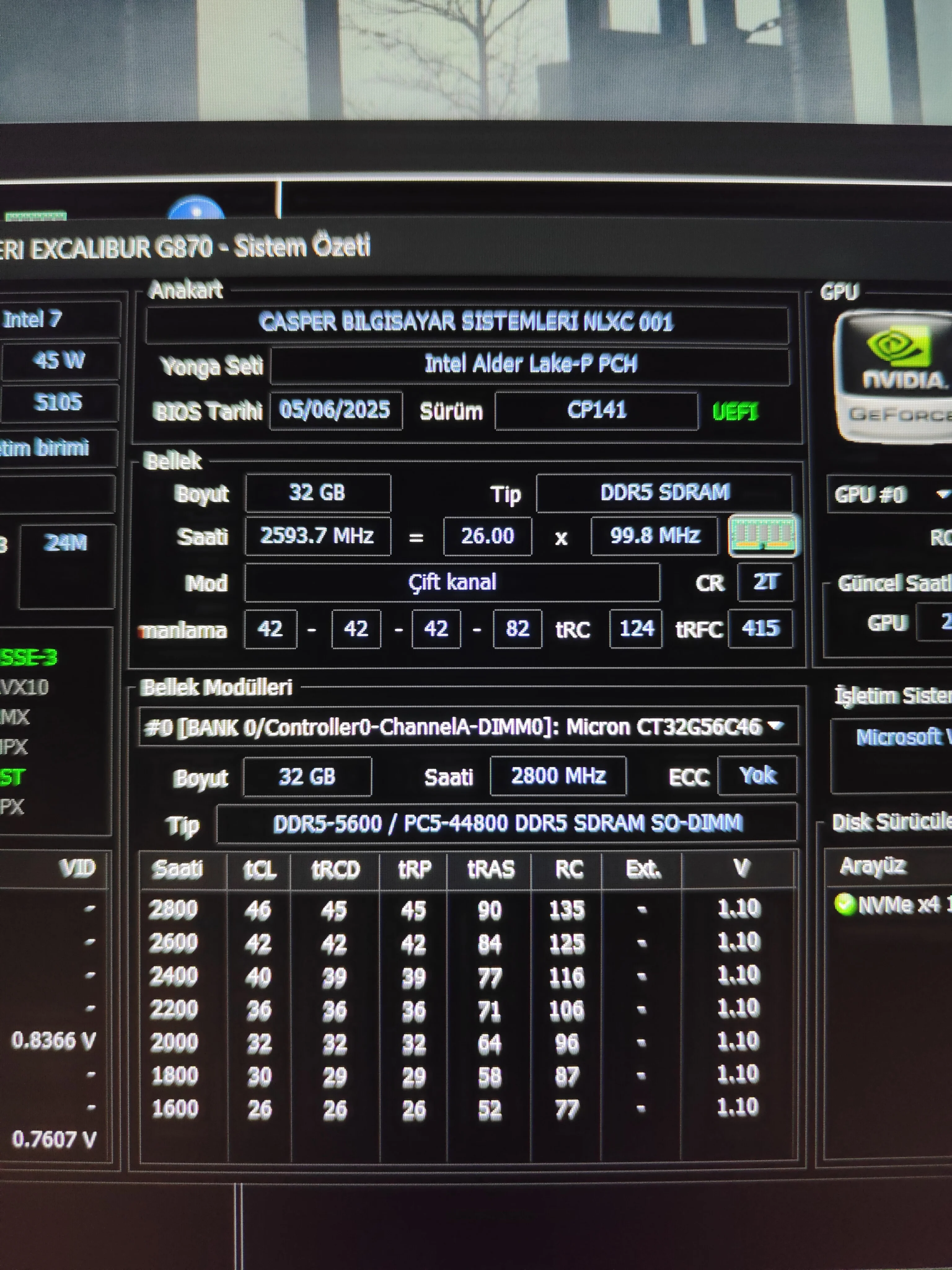

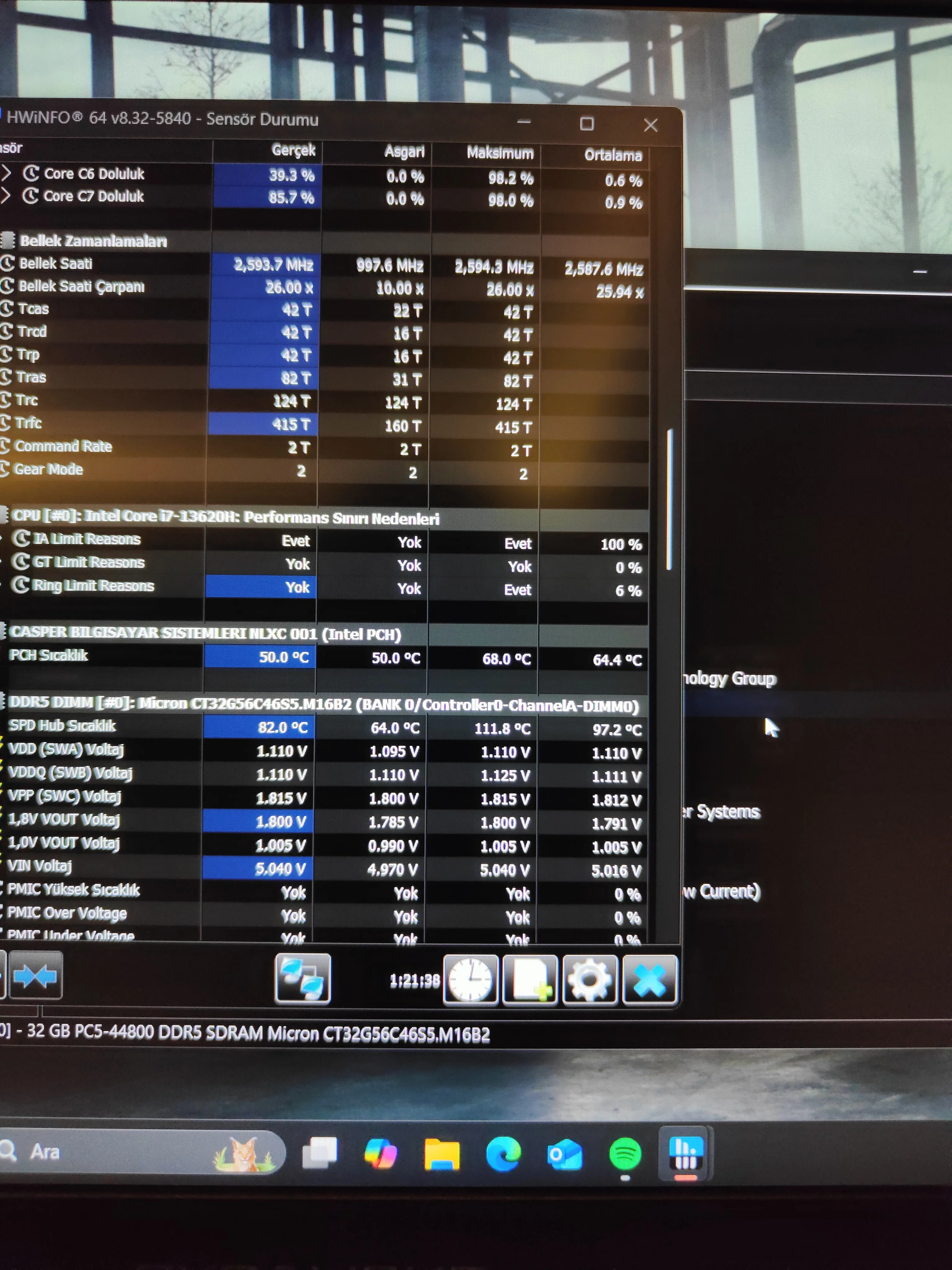

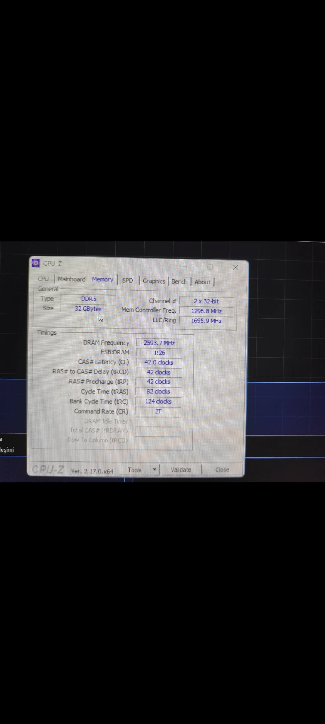

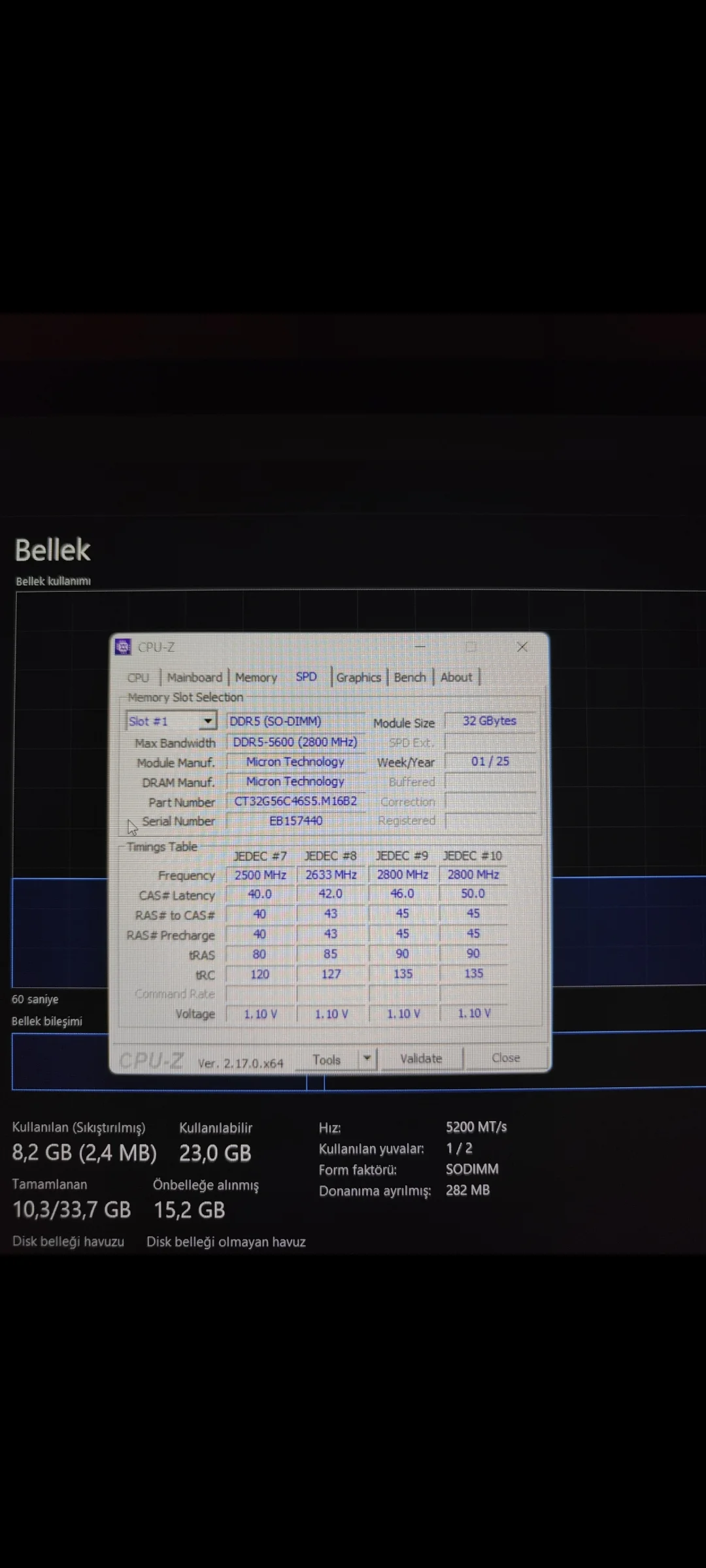

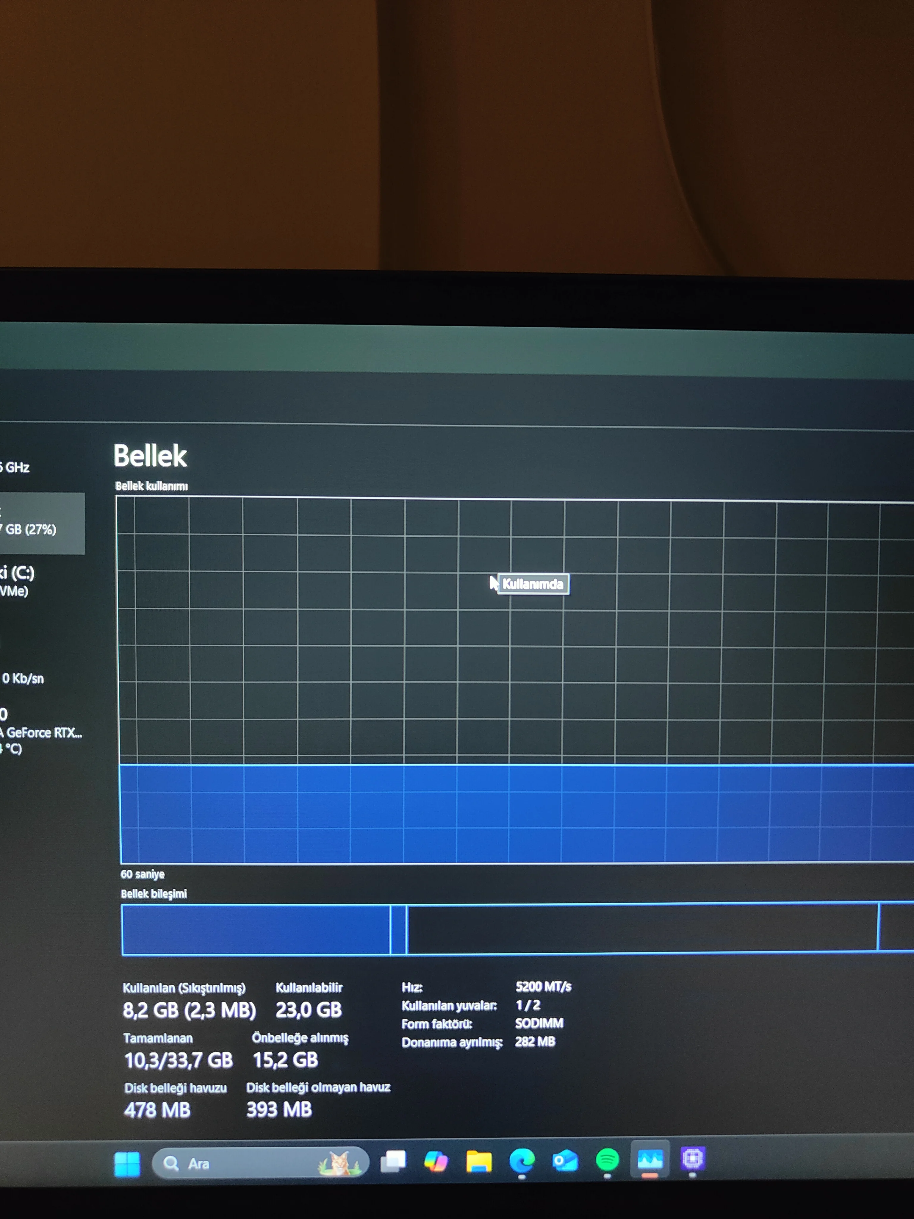

Dostlar merhaba.Yaklaşık 2-3 ay önce almış olduğum İ7-13620h,32gb ram,rtx5060 versiyonlu G870'te ram slotunun olduğu bölüme elimi koyunca çok ısındığını fark ettim.Bunu kanıtlayabilmek için de Hwinfo ve Cpu-z programlarını indirdim.Ram 32gb tek slot bu arada.Birazdan oyun testini yapıcam kaç derecelere çıktığıyla alakalı ama kafama bir şey daha takıldı.Normalde 5600 mhz olan ram sanırım 2800 mhz de çalışıyor ama emin olamadım fotoğrafları buraya yüklüyorum, yardımcı olursanız çok sevinirim.

5200 mghz 1:2 de çalışıyor
Casper biosuna Hakim değilim ama bios ile 1:1 çekilebilir
Tek slot olması kötü olmuş
Çok bir performans artışı olur mu hocam biosu açıp bakayım şimdi.Evet tek slot olanlar kronik bu excalibur serisinde feci ısınıyor ramler galiba servise yollucam çift slot yapsınlar.

Spd hub 110 derece gördü arkadaşlar normal değil bence doğru muyum?
İntel işlemcili laptopları uv veya limitleme olmadan kullanmayın. CihazTV'nin cihazındaki ram sıcaklık değeri veriyordu ama her ramde sıcaklık ölçemezsiniz. Ddr5'lerde bu sorun mevcutmuş 2 3 saat oynama ardından kasma donma yoksa kapanma vs. sorun yoktur. Tek slot 32 kullanmak yerine 2 çarpı 16 tavsiye ederim.
SPD Hub sizin ramde sıcaklık sensörü var anladığım kadarıyla. 110 derece fazla, o rami değiştirmeniz lazım en kısa zamanda.

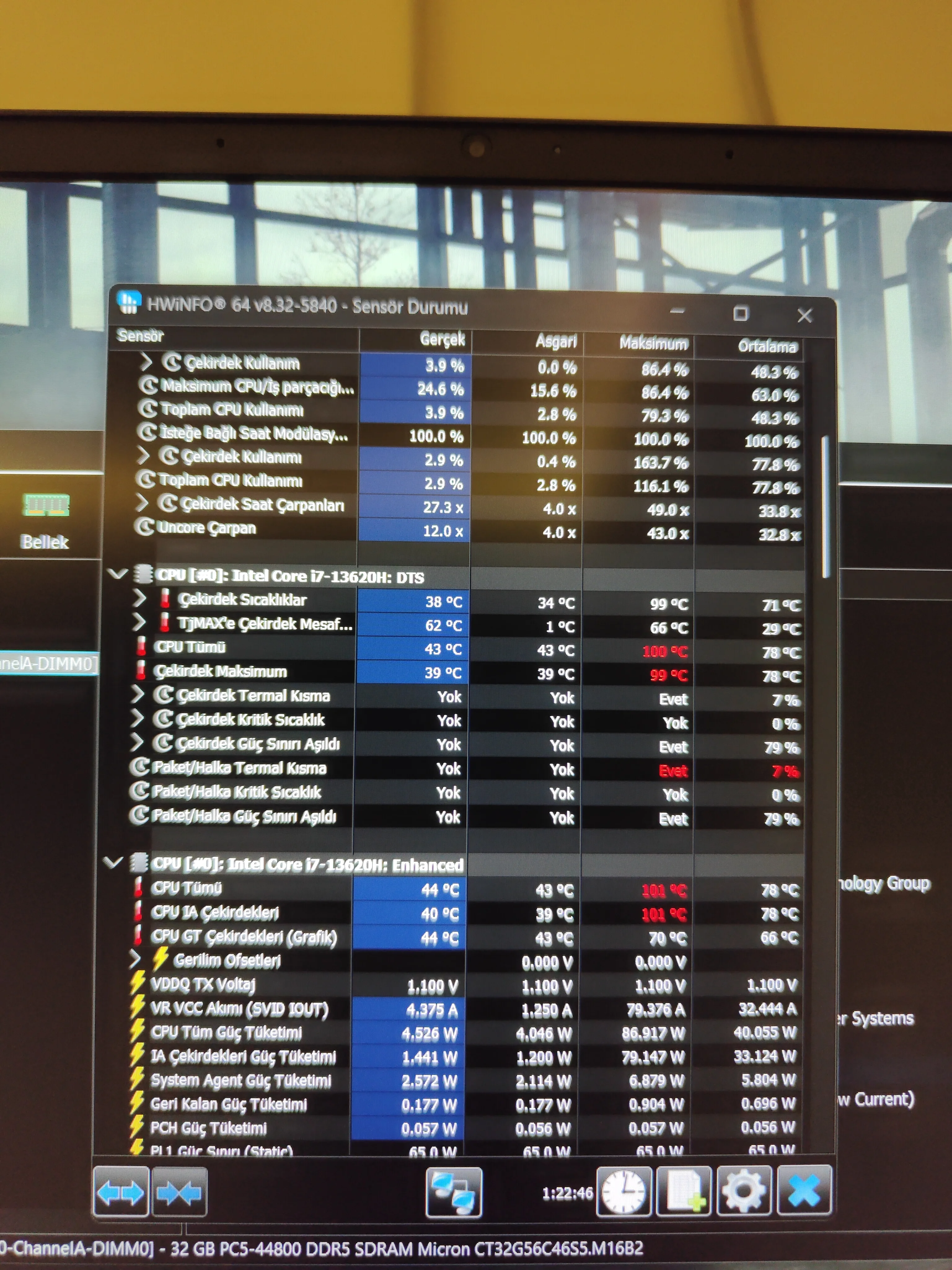

Ama ekstra olarak işlemci de zorlanmış i7 için bilmiyorum bende i5 12450H var o da 70W 80W görebiliyor ama ısınınca yapay zekaya sormuştum oyunlarda 45W gücünün %97 kadarına yetiyor i5 12450H için demişti bende 45W'a limitlemiştim gücünü.
Ever hocam sıcaklık sensörü varmış bende en kısa zamanda bir 32gb daha ram alıcam 2 slot olunca normalr dönüyor demişti cihaz TV
Evet doğrudur, işlemci sıcaklığınıza da dikkat edin. Optimum w değerini bulup limitlemenizi öneririm (her işlemcide farklı) oyun için render için serbest bırakılabilir çünkü sadece 1 bileşene yük verecektir. G870'in soğğutma sistemi orta seviyedir yani ofis laptopları tek fanlı ince borulu laptoplar kadar yetersiz değil ancak TUF'larda veya üst seviyelerde olduğu gibi borular ayrık olmadığından 4 5 veya 7 8 derece fark yiyor. :D bilginize. Ben yapay zekaya bu yüzden oyunlarda ekran kartı etkilendiği için bakır boruların aynı hatta olmasından dolayı i5 12450H için sormuştum o da 45W yeterlidir %97 oranında gücünü verir dedi oyunda o değerler ile. Bunu yapmamın sebebi thermal macunu korumak içindeki.
Fanlar bağımsız ama kalında olsa bakır borular bitişik.
Ekran kartı sıcaklığı işlemciden etkilenirse ekran kartı gereksiz ısınıyor hem işlemcideki hem ekran karttaki macun pumpout yapıyor ptm7950 kullansam bu kadar takmama veya takmanıza gerek yok.
