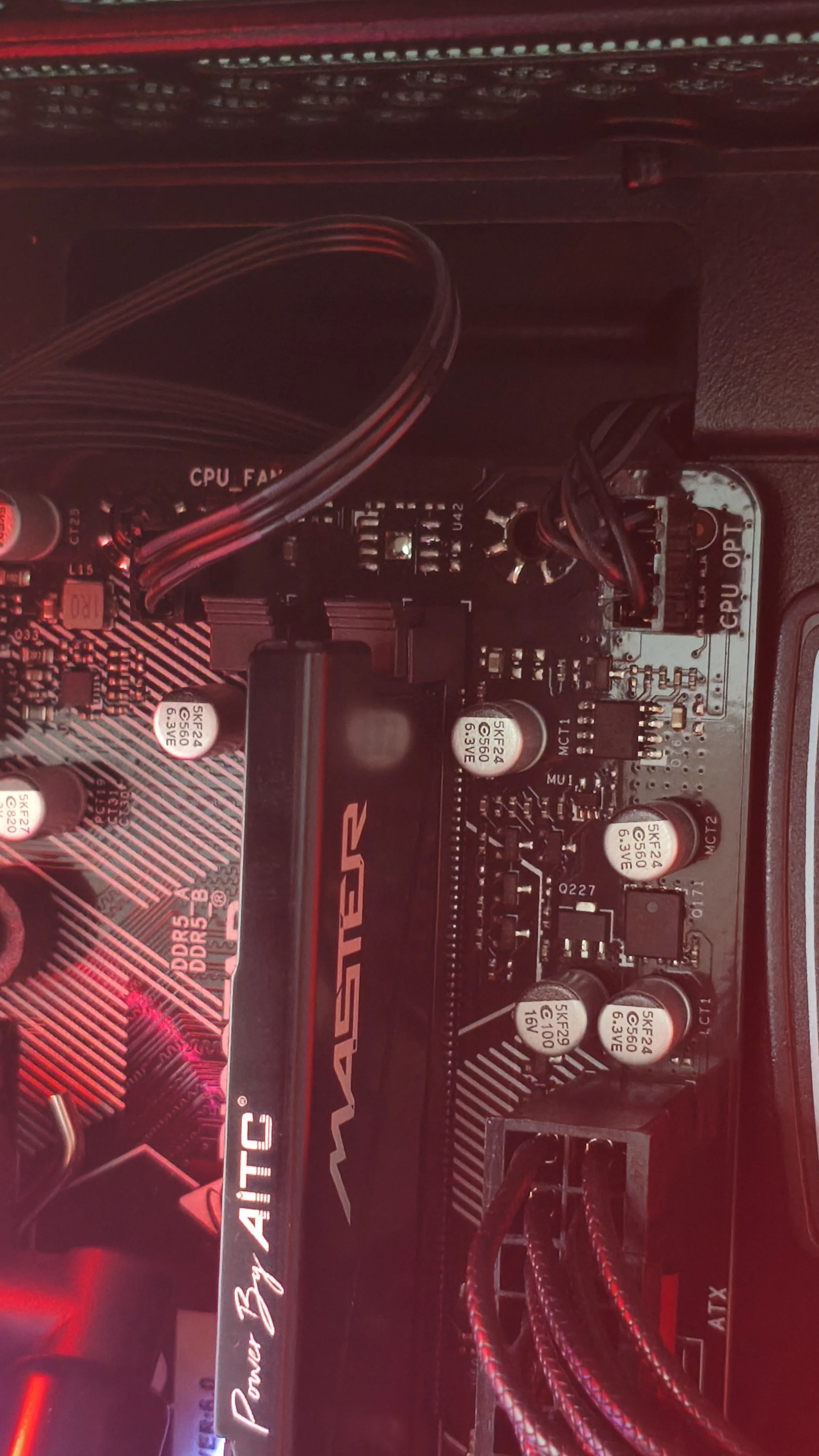

Gamegaraj ın 5060 ti 7500 f li sistemini kullanmaktayım.
Fan seslerinin normalden yüksek olduğunu düşünüyorum.
Daha önceden laptop kullandığım için belki de bana fazla geliyordur.
Değerlendirebilir misiniz?
İşlemci sıvı soğutucudur.

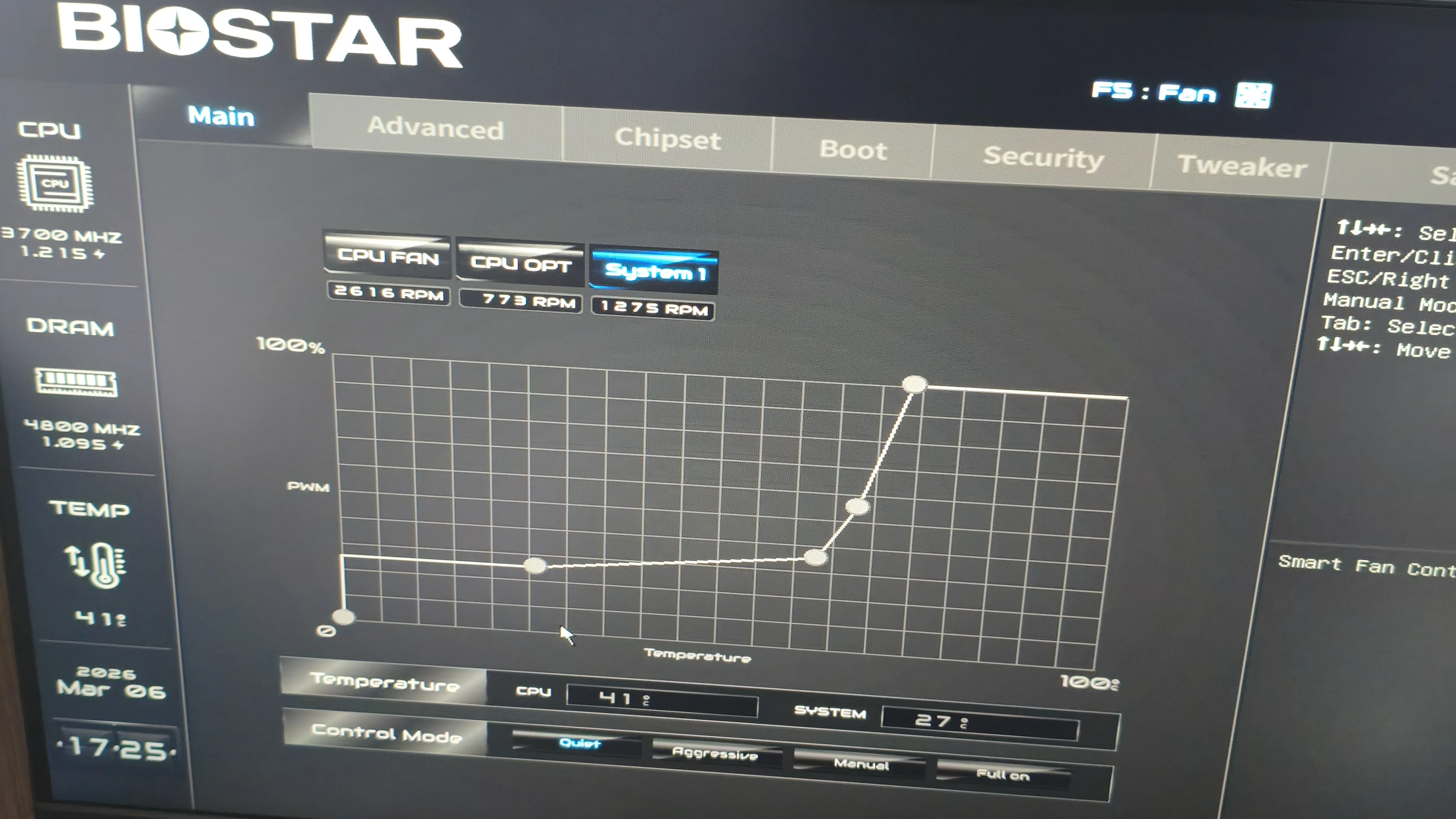

Sadece CPU opt için fan hızı değiştirilebiliyor. Ve bu da sadece kasa egzoz fanı etkiliyor.
Diğer ikisi çalışmıyor.

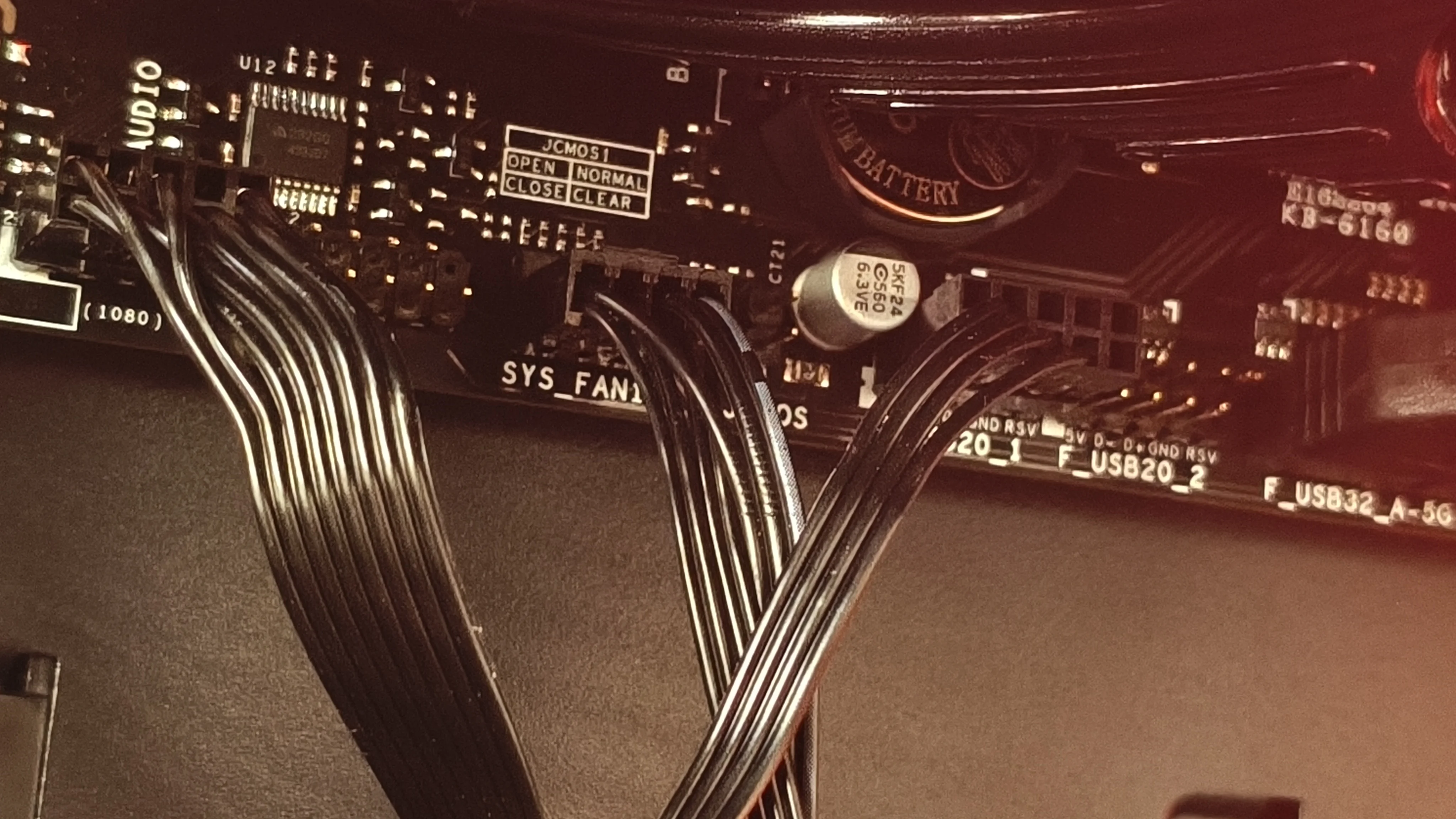

CPU fan 3 pinli
SyS fan 1 ve CPU opt 4 pinli görünmekte
Kabaca 70 dereceden sonra %100'e çıkıyor, normal. Grafiği düzeltirsen ses iner, onun dışında hazır paketler veya OEMlerde öyle kaliteli fan bekleme.
Yanıtın için teşekkürler lakin grafiği değiştirsem de "Sadece CPU opt için fan hızı değiştirilebiliyor. Ve bu da sadece kasa egzoz fanı etkiliyor." Ön fanlar ayarlanamıyor.
Altta manuel yazıyor, onu denedin mi?
evet denedim
cpu opt aslında 4 pinli. Bu fanları da ayarlayabilmem gerektiğini düşünüyorum ama olmuyor. Harici bir çözüm uygulama yönünde mi ilerlemeliyim ?
evet denedim
4 pin ise evet kontrol edebilmelisin, uygulama dene evet, anakart MSI ise MSI Center olur.
He biostar mış, şu da olabilir;
Gerçi MSI Center için illa anakartına ihtiyacın yok, ASUS uygulaması gibi. MSI Center da deneyebilirsin, orada bios ayarlarınıda görebiliyorsun ve teknik olarak overdrive yapabiliyorsun.
Teşekkürler, deneyeceğim.
