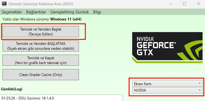

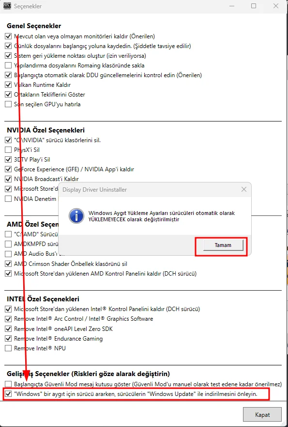

Bunun dışında sürücü sorunu da olabilir. Bu konuda net bir çözüm sağlayamam. AMD kullananlar zırt pırt eski sürücüye dönüyorlar. Şu iyidir diyebileceğim bir sürücü yok. DDU ile kaldırıp tekrar yüklemeyi deneyebilirsin. Bir de Windows update sürücüyü bozmaması için bağlantıda önerdiğim ayarı uygulayabilirsin.

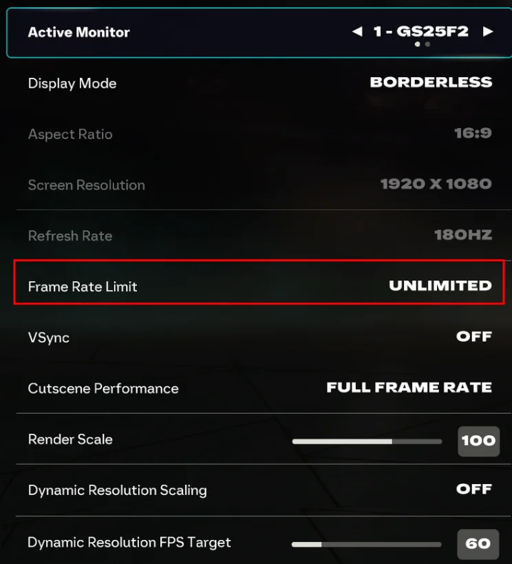

FC oyunları genel olarak bilgisayarda iyi çalışmıyor. En ideali oyunu 60 veya 30 FPS sabitlemek. Ara sahneler genelde 30 olduğundan daha istikrarlı çalışıyor. Ama yalan yok 30 FPS çok göze batıyor, sürekli oynuyorsanız alışılabilir. Ama ben 60 FPS'de oynuyordum. Bu oyunu kesinlikle 60 FPS üstü önermem.

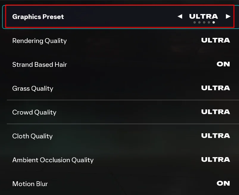

Ayrıca genel grafik ayarı Ultra ise bir kademe düşürüp High yapın.
