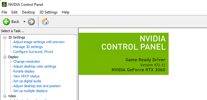

kurdugun nvidia driverdan kaynaklı olabilir en yeni sürümünde bazı kişiler fps sorunu yaşadıgını soyluyordu istersen 472 olan sürümü dene
anlayamadim zaten abi sorun orada formattan sonra birseyler oldu korkmaya basladim!!:F:
ilk etapta önce bir biosu kontrol et. ramlar xmp açıkmı, işlemci OC açıkmı. sistemde driver güncelliğini, güç seçeneklerinden yüksek performans modundamı filan kontrol et.
Olay bu sekilde 472.12

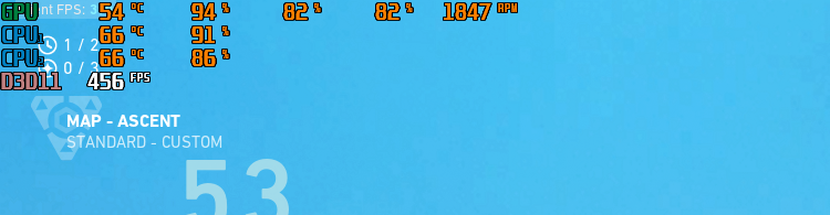

lobideki deger
karakter secim: lobiyle ayni gerekir diye attim
suan normal oldugunu dusunuyorum fakat formattan oncesi boyle degildi ne olmus olabilir?

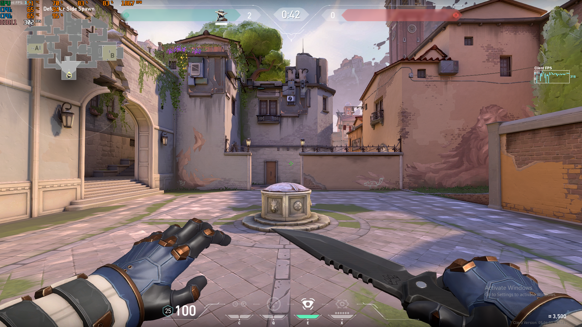

Oyunda işlemci sıcaklığı ve kullanımı nedir
Normal
