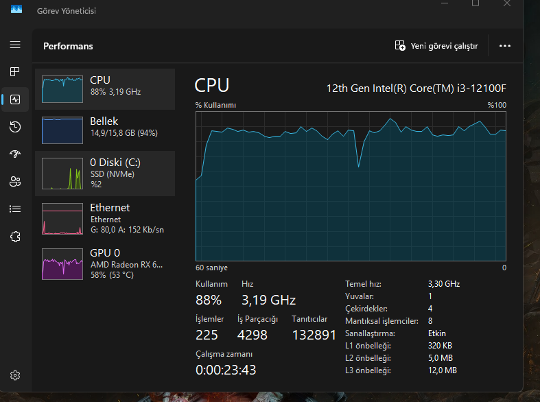

RX6650 xt i3 12100f işlemcim var pubg gibi oyunda bu sistemle 70 fps alıyorum drop yiyorum ekran kartının hep yarısını kullanıyor ne yapıcam bilemedim yardım eder misiniz ?

kanka şu şekilde lol de bile bu fps drop problemini yaşıyorum disk kulanımı 0 gözüküyor mesela pubg deyken olması normal mi böylemi olması gerekiyor
Selamlar, @hakanbeygibi

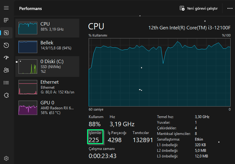

Bu sistemde DROP olması kaçınılmaz bu nedir hocam 225 işlem var CPU üzerinde, sisteminizde görüldüğü gibi SWAPFILE sorunu mevcut bu sistemde DROP / SHUTTER her şey olur, bu sistem doğru yönetilemediği için bu tür sorunlar yaşanıyor.
Çözüm:
2X16 GB 3200 MT/s hızında çalışan RAM almak ek olarak gereksiz servisleri GPT ve GOOGLE SEARCH kullanarak bir bir tespit edip kapatın CACHE için ise BleachBit kullanın günlük düzenli olarak, anakart modeli gönderin RAM önerdim ama yinede gönderin bakmak istiyorum.

Gerekli optimizasyonlar ve cache yönetimi yapıldı, gereksiz servisler kapatıldı ve 225 işlemden 130 işleme düşürüldü işlem sayısı ( Oyun içerisinde görülmeyen FPS değerine ulaşıldı 200+ FPS gibi değerler ilk defa görüldü ). DDU ile DRIVER / CHIPSET güncellendi, gereksiz boşta olan G Ç aygıtları kaldırıldı %appdata% baştan aşağıya optimize edildi.
Tavsiye verildi:
Sistemde kullanılan işlemci yetersiz oyun içi gözlemlerimin sonucu 20GB RAM kullanıyor buda 16+ 4GB SWAPFILE sorununa yol açıyordu ve sisteme 2x16GB RAM önerildi, daha iyi bir işlemci için VRM kalitesi iyi olan anakart önerildi.
