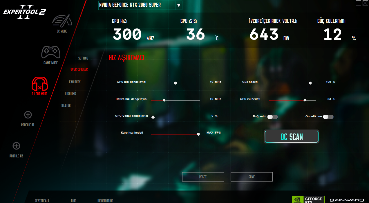

Merhaba, Gainward RTX 2060 super bir ekran kartına sahip kasa satın aldım bugün.
Boşta dururken bir sorun yoktu ama biraz zorladığımda ilginç bir ses yükseldi kasadan.
Teardown oyununa girdim, 75fps sabit alıyordum, gpu kullanımı %70'lerde, Gpu huzu ise 1860MHZ'ye falan çıktı. Sıcaklıkta 65-70 dereceydi ortalama.
Fakat aşağıdaki linkteki ses çıkmaya başlıyor bazen, sonra gidiyor sonra yeniden çıkıyor. Aşırı rahatsız edici, bunun sorunu tam olarak nedir acaba?
Ekran kartından geldiğini düşünüyorum ama başka parçadan olduğunu düşünüyorsanız lütfen bilgilendirin beni.
Ses sorunu:
Boşta değerler bu şekilde, gpu huzu denilen şey her arttığında seste aynı oranda hissedilir oluyor.
