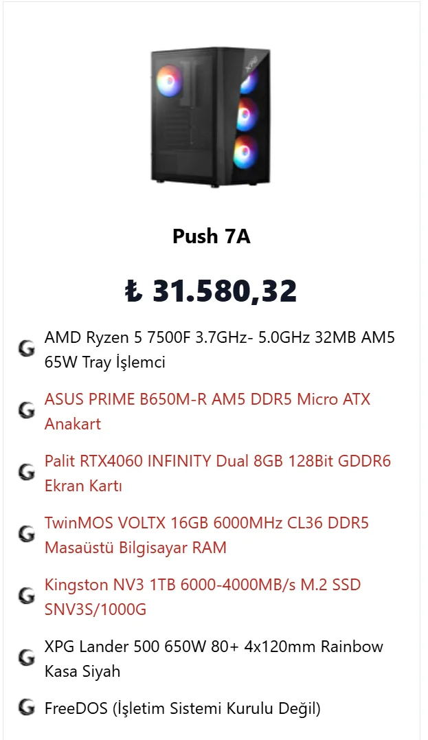

Merhaba, bu sistemi görseldeki özelleştirmeler ile almayı düşünüyorum. Kardeşim genelde CS, Valorant, LoL gibi oyunlar için kullanacak. Yeni çıkan oyunları oynamak gibi bir niyeti yok.
Anakart için B650 olduğundan ve ASUS'un daha kullanıcı dostu olduğunu düşündüğüm için tercih ettim.
Ekran kartı seçeneklerinde bir fark bulamadım o yüzden daha ucuz olanı tercih ettim.
RAM için 5600 MHz'den 6000 MHz yapmak için 100 TL fark koyuyor o yüzden değiştirdim.
SSD konusunda emin değilim seçenekler arasında en iyisi hangisiyse onu belirtirseniz sevinirim.
Soğutucuyu da internetten başka bir şey almaya karar verdim.
Yukarıda bahsettiğim değişikliklerden gereksiz olan veya şu seçenek daha iyiymiş dediğiniz varsa tüm yorumlara açığım.
Bu değişikliklerle 31600 TL, soğutucu ile 33.000 TL civarına denk geliyor. En azından ileride bir iki parçayı değiştirerek uzun ömürlü olacak mantıklı bir sistem olur mu? Dediğim gibi aşırı bir oyun performansı beklentimiz yok. Üzerine bir şu kadar daha koy bunu al tarzı bir bütçem de yok ne yazık ki. Eğer bu fiyat civarında başka bir DDR5 AMD işlemcili sistem öneriniz varsa paylaşırsanız sevinirim.

Bu bütçelerde 9060xt 16gb ya da 5060 geliyor 4060 almak bence mantıksız.

Hocam dediğiniz sistemler için ekran kartı dışındaki bütün parçalardan feragat etmem gerekiyor. En fazla 3-4 saat fps oyunu oynamak için ekran kartı 4060 yetmez mi?

Yeter yetmesinede 9060xt falan varken neden 4060 alasiniz ki ram ssd zaten aşırı fark yaratmaz. Birde yine b650mr anakart 16gbram 7500f li 5060 32ye geliyordu ama o site nasıl bilmiyorum

https://pckolik.com.tr/tavsiye-sist...-geforce-rtx-5060-16gb-ddr5-500gb-m2-nvme-ssd kalan 1kya da soğutucu alirsiniz

Rami 1x16 kingston fury yapın ilerde bir tane daha alıp 32 yaparsiniz. Anakartı b650mr yapın asusun ssdyi 1tb kioxia yapın istediğiniz gibi bir sistem oluyor. 5060 olmus oluyor mfg kullanabilirsiniz
Şimdi inceledim önerdiğiniz sistemi aynı fiyata daha iyi bir ekran kartı daha mantıklı geldi ama siteye pek güvenemedim açıkçası. Yani dolandırılma olayı göremedim forumlarda veya google yorumlarda ama satış sonrası hizmetleri pek iç açmadı. Gamegaraj daha çok güven verdiği için orayı tercih edeceğim sanırım. Ekran kartı için de ne alırsam alayım 4-5 yıl sonra değiştirmem gerekecek sanırım o yüzden 4060 la yola çıkalım bakalım GTA VI çıkınca tekrar değerlendiririz. Yorumunuz ve öneriniz için teşekkür ediyorum.

Ne demek hocam rica ederim. Yani sitednen bir şey almış etmiş olsan önercem ya da ona göre önermicemde bende bilmiyorum. Dediğiniz gibi risk almak pek mantıklı değil. Saf güç olarak çok fark yok ama mfg teknolojisi ile 5060 baya bi öne geçiyor. İlerde de oyunları bu sayede çok uzun süreler oynatır gibi. Aynı sistemi toplayamaya kalkınca tek tek(trendyol n11 hepsiburada vs. vs.) 34k ya falan geliyor isterseniz öylede bir bakın. Soğutucusuz olarak 34k. Ama işlemci konusunda bir şey kafama takıldı. https://www.akakce.com/islemci/en-u...qoh2D3wjoJr7Pl-LJLsCq6kLIzEcjiNcaAjEcEALw_wcB Burda mesela fansız diyince sanırım tek işlemci geliyor o detayı tam anlamadım. Alcağımız sitede tam yazmıyor.

Aslında en güzeli tek tek toplamak ama biraz indirim de kovalayıp sürece yaymak gerekiyor o zaman daha uyguna çok daha güzel sistemler toplanıyor.Kendim için alsam bu şekilde yapardım ama kardeşim oynayacak diye en hızlı hangisi gelecekse o olsun yaz bitmeden keyfini çıkartsın.
