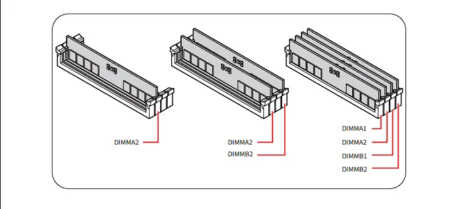

2 RAM KULLANIRKEN anakartına ramleri bu şekilde takman gerekiyor. yani işlemciye yakın tarafda bir boşluk olacak. anakartın OC değil varsayılan voltajda çalıştırdığı için 4800mhz alıyorsun.
Eğer ramler doğru montaj , bios son güncel ise , hata devam ediyorsa memtest86 ile ram testi yap .

2 ram kullanıyorum ve 2.ile4.de slaotlarda takılı durumda

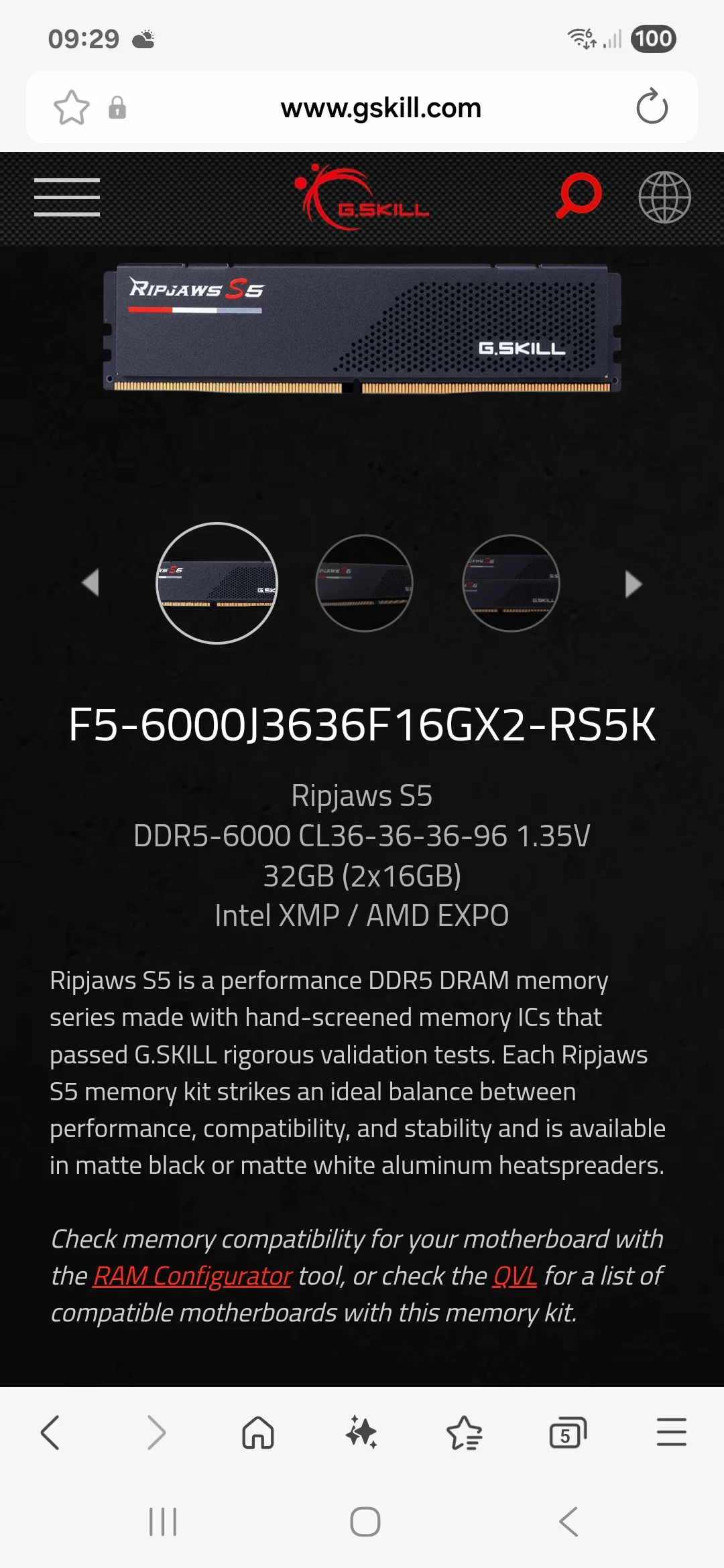

EXPO/XMP de de hata aldıgını söylüyor voltajdan olamaz
Aynen voltajı dokunmuyorum hiç
