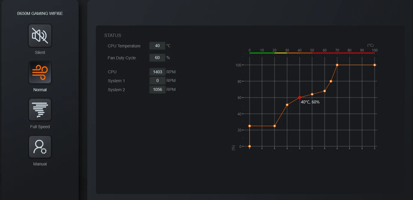

Normal takılırken Chrome'da 8-9 sekme ve itune whatsapp gibi birkaç pencere daha açıkken fanların hızlandığını duydum. Ara ara böyle olabiliyor, gigabite panelinden bakında sıcaklık 68-70 gibiydi. Bu normal mi? r5 9600x
Şimdi fanları full speed seviyesine getirdim yine 40lara düşer, endişelenecek bir şeyler var mı? tray olarak almıştım.

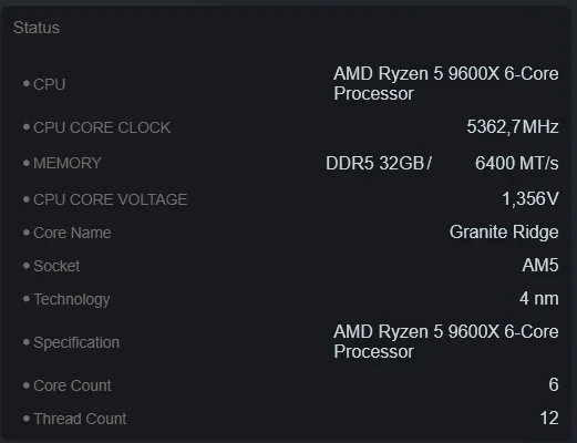

Daha çok kaç watt çektiğine bağlı. Hwmonitorden değerleri paylaşır mısınız?

co -30 ver endişelenecek bir şey yok

Hwmonitör demiştim ama, eğer işlemci performans modunda agresif çalışıyorsa gayet normal bir durum.

bunu nasıl kontrol edebilirim, dediğiniz harici bir program galiba, performans modu ile güç planı güç yönetimi win11 ayarı mı, onu yüksek performans yapmıştım.

Evet, hwmonitör harici bir program ve güç planına win11 ayarlarından bakabilirsin. Denetim masasında "güç planı seçin" yazınca çıkan şey, onun ss'ini bir de dediğiniz durum yaşandıktan sonra hwmonitörde işlemci kısmının ss'ini alırsam güzel olur.

Fanların çalışmaya isteği yok gibi geldi.
Uygulamadan fan ayarlarını düşük sıcaklıkta bile açmaya ayarla.
