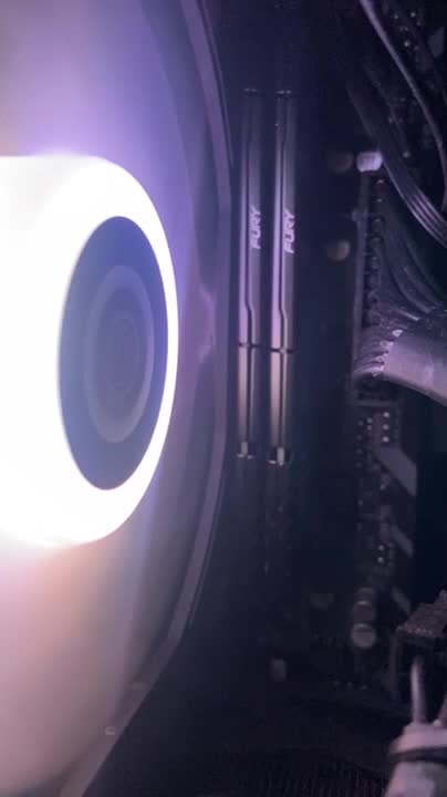

Selam yıllardır kullandığım(tam 3 yıl olmuş bugün) hava soğutucumdan bu şekilde ses geliyor, bugün aniden olmaya başladı.
Fanı durdurunca seste duruyor. Sebebi nedir? Daha geçen hafta tozlarını aldım kasanın. Soğutucuyu mu değiştirmem gerek artık?
Fanın arkasında kapak varsa makine yağı veya gres yağı dökebilirsin. Yoksa direk fan değiştir. Soğutucuyu tamamen değiştirmene gerek yok.

Yağ falan dökmek istemiyorum yanlış yaparım ya da bir yerlere dökerim. Uygun fan önerir misiniz? Işıksız olması tercihimdir.

Bence o fanı çıkar, arkasına yağ damlat, silikon yağı da kullanmıştım ben oluyor bu yürüyüş bandı veya diğer aletlerde kullanılan yağlar. Daha sonra sorun da olmadı, hatta ilk geldiğinden bile sessizdi. Yağı damlat, fanları çevir kapağı kapat. Akmadığından emin ol. Bir veya iki damla damlatacaksın.

Performax Perfan 120-H soğutucu.
