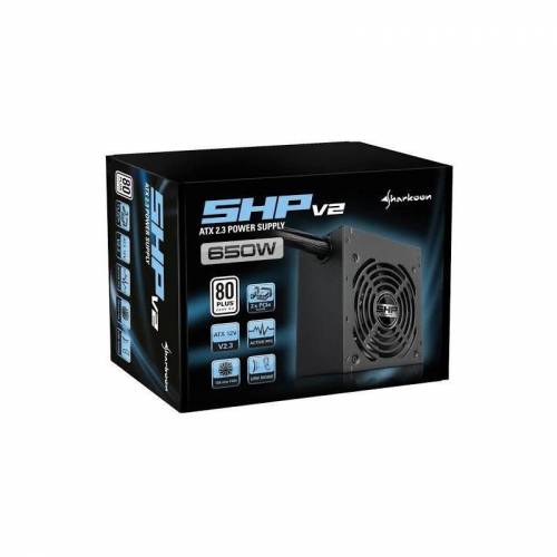

Örnek olarak Sharkoon SHP V2, Cooler Master Elite V3 gibi PSU'lar marka olsalar da pek kaliteli değiller. Rampage PSU'dan iyidirler ama benim önermediğim modeller. CM'nin 80 plus sertifikası yok kapastör kalitesi olarak iyi değil. 12V kanaldan 552W verebiliyor. Sharkoon da kapastör olarak kötü. Sesli çalışıyor. 80+ sertifikası olması ve 12V kanaldan 600W verebiliyor olması dışında pek bir avantajı yok. Ama bir sistem bulmuşsunuzdur, o sistemde bu PSU'lardan biri vardır, sistemde acayip bir indirim vardır fiyatına göre süper bir sistemdir ve özelleştirmelerde bütçenize uygun daha kaliteli başka güç kaynağı yoktur o zaman kabul edilebilir (örnek: DA-MD1)

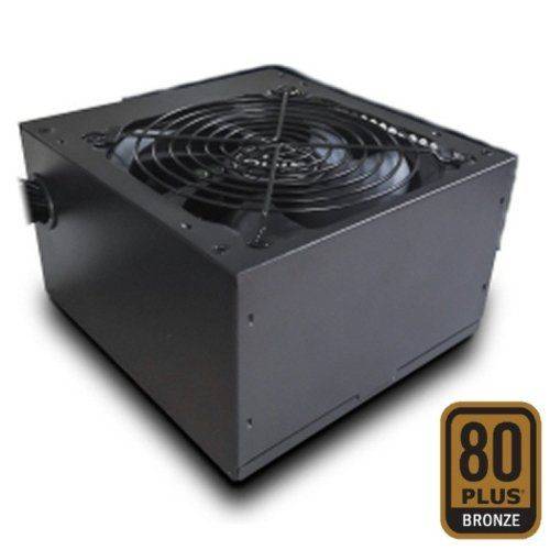

5-Gamegaraj'ın sistemlerinde kullandığı kendi PSU'ları
Üstteki konuyla aslında bağlantılı. Gamegaraj PSU'lar alınır mı? Güvenilir mi? Bildiğim kadarıyla Darkflash ve Aigo tarafından geliştiriliyor. Bunlar bir Corsair kadar olmasa da kaliteli markalar. Ben önermem. Ayrı ayrı parçaları topluyorsanız daha üst seviye markalara yönelin. Ama hazır sistemde varsa alabilirsiniz.

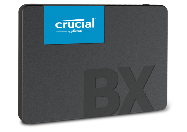

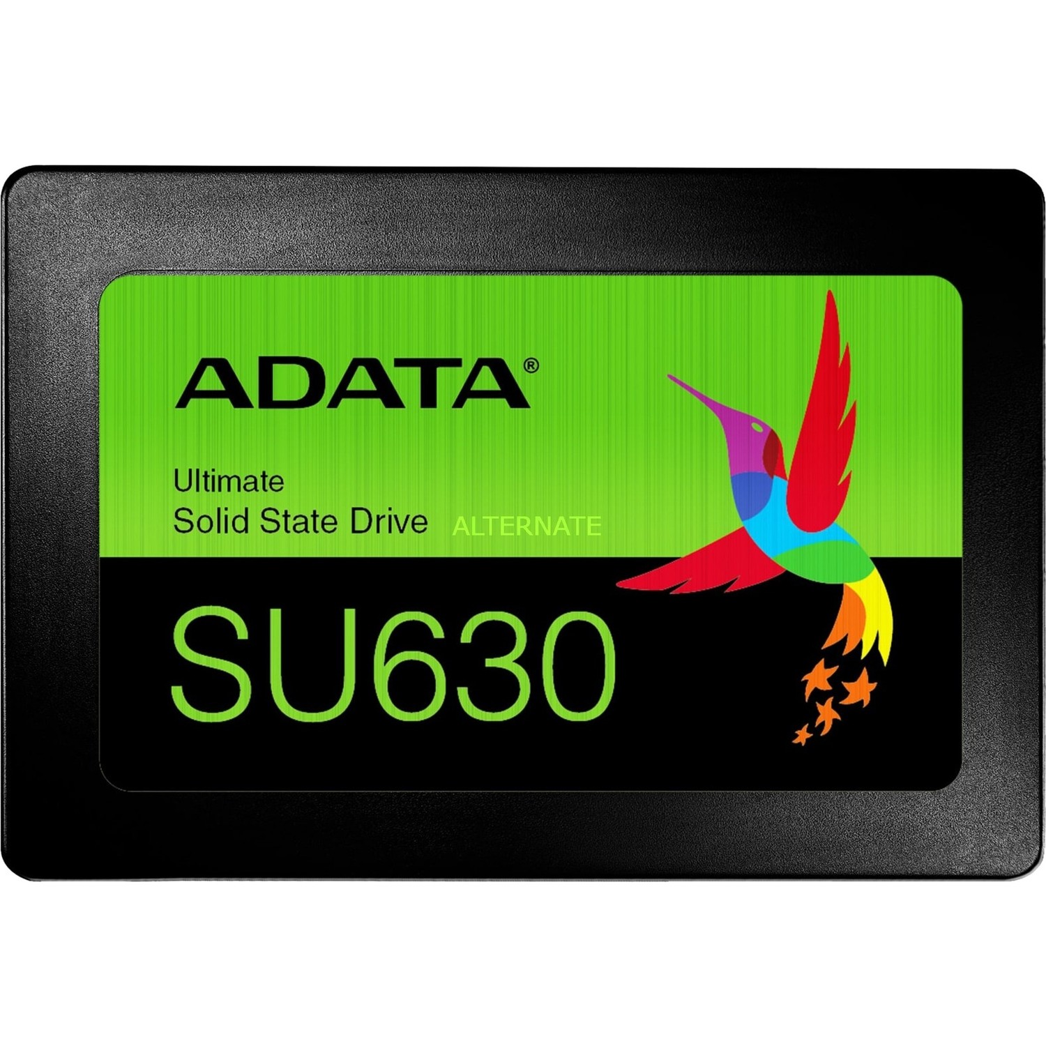

Ancak bazı SSD'ler kabul edilemeyecek derecede sorunlu. Adata SU630/SU650, Crucial BX500/550 gibi. Mavi ekran hatalarından aşırı hız düşmelerine... Rekor sıcaklıklardan ömrünün hızlı tükenmesine kadar birçok sorunu olan iki SSD. Ancak bütçenizi bir kuruş bile arttıramıyorsanız gidip SSD'yi sorunsuz alıcam diye ekran kartınızdan, işlemcinizden kısmayın. Ama benim tavsiyem daha düşük kapasitede ama daha az sorunlu bir SSD ile özelleştirmeniz. Çünkü bu SSD'yi alıp mağdur olanlar ve çok pişman olanlar çok.

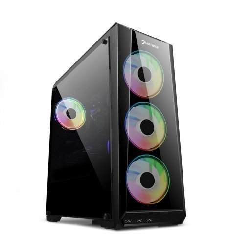

7- Hava akışı kötü olan kasalı sistemler
Bir sistemde kasa hava çok önemlidir. Sistem parçalarının sıcaklığını belirleyen en önemli faktör olabilir. Ancak şu da gördüğüm bir hata. F/P bir sistem topluyor adam 1650S'li, R3 3100lü filan. Ama gidiyor 1000 liralık kasa koyuyor. Bu da bir hatadır. Kasanızın fan kalitesi, malzeme kalitesi bi tık daha iyi olucak diye bütçe kısıtlıysa pahalı kasa kullanmayın. Ancak yine de hava akışı iyi bir kasa kullanmaya özen gösterin. Bütçeniz varsa da eğer bir hazır sistemde hava akışı kötü bir kasa varsa özelleştirmelerden hava akışı daha iyi bir kasa seçin. Ama bütçeniz kısıtlıysa sırf iyi kasa alıcam diye ekran kartından, işlemciden kısmayın.
Hava akışı kötü kasalara örnek olarak:

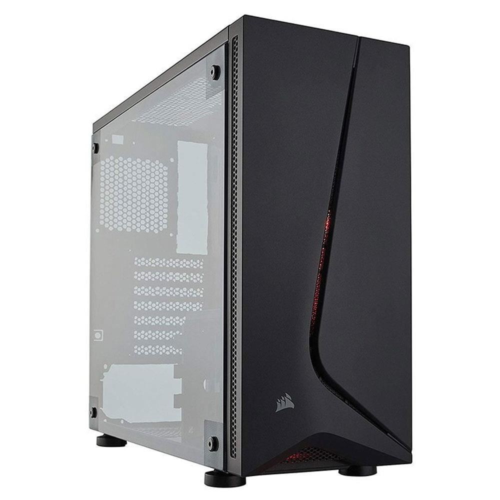

kanka ortadaki kasadan var bende , fazladan fan alsam hava akışı iyi olur mu
OğuzKağan08
30 Haziran 2020
8,583
Corsair Spec 05ten mi bahsediyorsun.
Çok etkili olmaz. bir egzoz fan 2 tane de ön taraf için fan alırsan bi tık düzelebilir.
Yan kapağı da açabilirsin. Çabuk tozlanmayı göze al ama.
