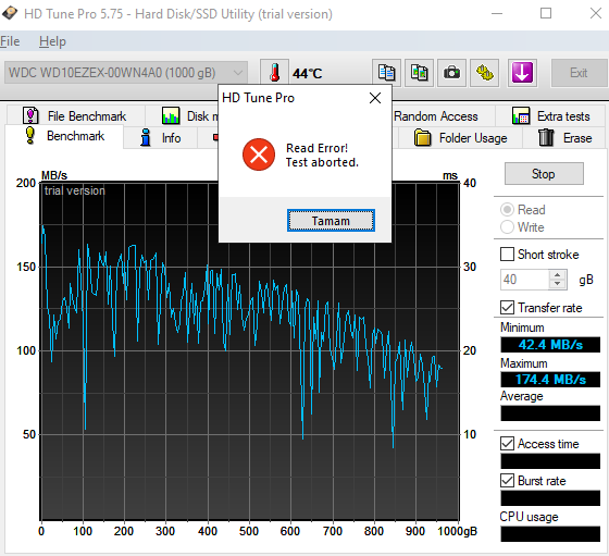

Arkadaşlar yeni sistem alacağım yeni sistemde HDD yok ve eski HDDmi takmayı düşünüyorum (yeni sistemde SSD var sadece windows onun üzerine kurulu gelir yüksek ihtimal)

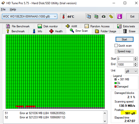

Hdd sağlığı için Bad sector testi önerildi bad sector testi yaptım tertemiz gidiyordu fakat en sonlarda 9 pixellik bir hata çıktı ve benchmark testi yaptığımda test aborted hatası alıyorum bu düzeltilir mi veya yeni sisteme taksam bir zarar verir mi
bu hataları düzeltebilir miyim

Çeşitli yöntemler var ama önce low level format atıp tekrar taramanda fayda var.

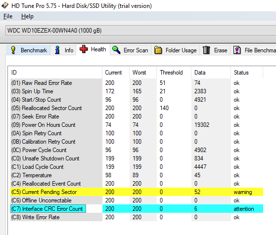

HDD ölüyor. Çok takılma olur yakında. Low level deneyin ama değişeceğini sanmam.

Diskin tamemen boş olması ve LLF işlemi sırasında diskin kesintiye uğramaması gerekiyor. Zaten Curret Pending Sectör yeniden konumlandırma ile alakalı bir sorun. LLF ardından düzeleceğini düşünüyorum. LLF ile bad sektör giderilmesi ise şans işi bazen eski disklerde zamanla yazılımsal oluşabiliyor. LLF işlemi genelde eski HDD lere önerilen bir işlem. Stabiliteyi artırıyor.

bad sector ü düzeltemezsin sadece o sectörleri kullanıma kapatabilirsin. ayrıca öyle kullanman bilgisayara zarar vermez.

Yanlış anlamadıysam belli bi kısmı yani 1TB içinden %2lik kısmı sıkıntıya girmiş LFF ile düzeltmek kapatmakla aynı şey mi yoksa dediğiniz farklı bir şey mi?

Hayır hayır LLF dediğimiz olay bir nevi HDD yi fabrika ayarına çevirme durumu. İkiye ayrılmışsa diğer parçayıda etkilersin. Ben sadece bad sektör için önermiyorum farklı hatalarda almışssın o yüzden paylaştım.
Bad sektör artık o sektörün disk tarafından ulaşılamaması durumu. Bu çoğunlukla fiziksel bir durum oluyor yani geri döndürülemiyor. Ama bazı durumlarda yazılımsal oluştuğuda söyleniyor. Bu durumda LLF bazen işe yarıyor. Gelelim sizin durumunuza Eğer sorun LLF den sonrada devam ederse bazı programlarlar aracılığı ile bad sektör olan bölgeyi bloklayarak oaraya veri yazılmasını engelleyen bazı programlar oluyor. Onu kurarsınız. Sorun hallolur. Fakat attığınız diğer ekran görüntülerinde sorunun sadece bad sektör olmadığı görünüyor.

arkadaş önce lff dene diyor düzelmez ise program aracılığı ile sectörü kullanıma kapatabilirsin.
