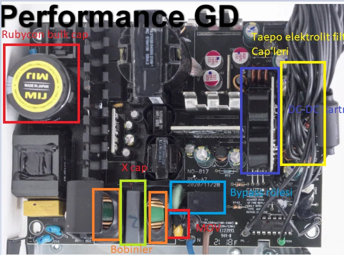

Fiyatına göre güzel bileşenlere sahip. ATX 2.X standartında. PCI-e 5.0 desteği yok. Bunları düşünmüyorsanız alın. İç bileşenlerde taepo yoğunlukta. Bulk kapsitör Rubycon markasına ait. EMI filtresi tam.
Kablolar:
750W'lık halinin iç kısmı:
    67.4 KB · Hit: 140

B seviyesi PSU için çok iyi fiyat. Yapışılmalı.

Hangi modeli için? Ve hayır sırf PCI 5.0 değil diye kullanamamak gibi bir durum yok. 12VHPWR girişi varsada dönüştürücü var onun için zaten.

4 sene önce bu High Power Performance GD modelden aldım eski kalitesi yok coil sesi vardı sattım
