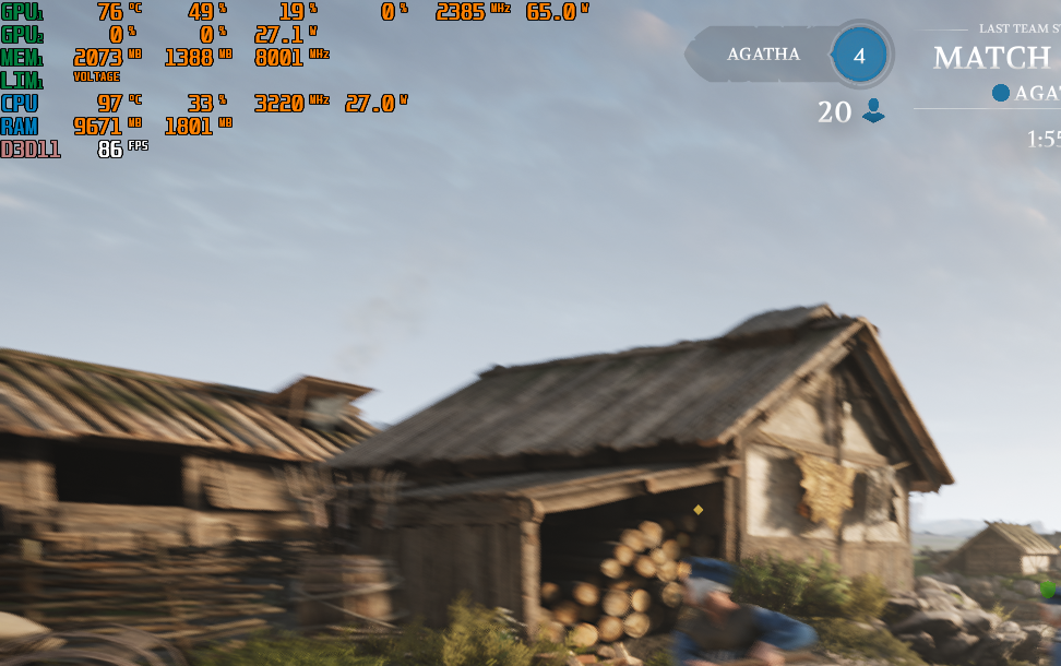

Evet w11, oyun içinden görsel paylaşayım hemen.
