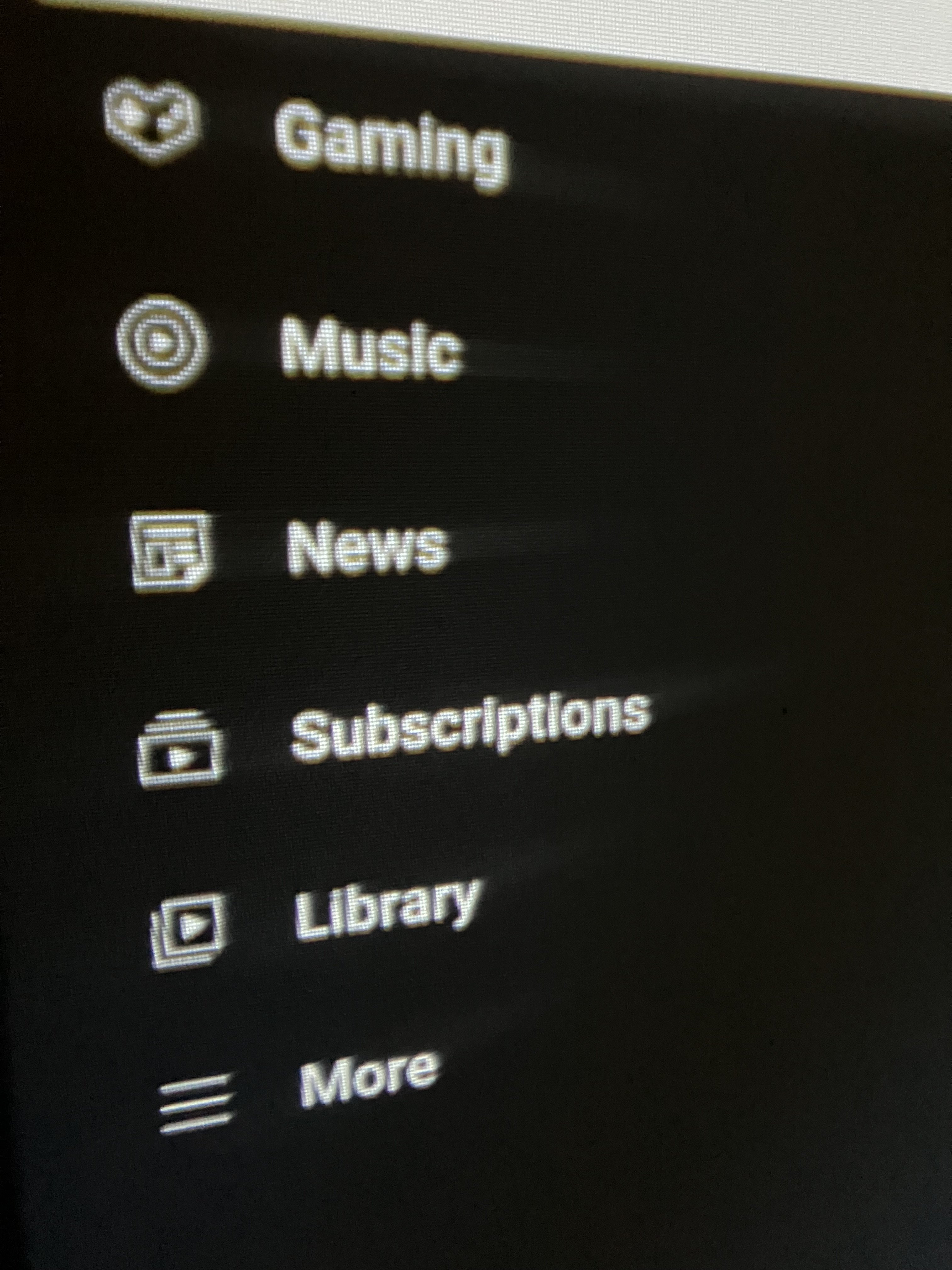

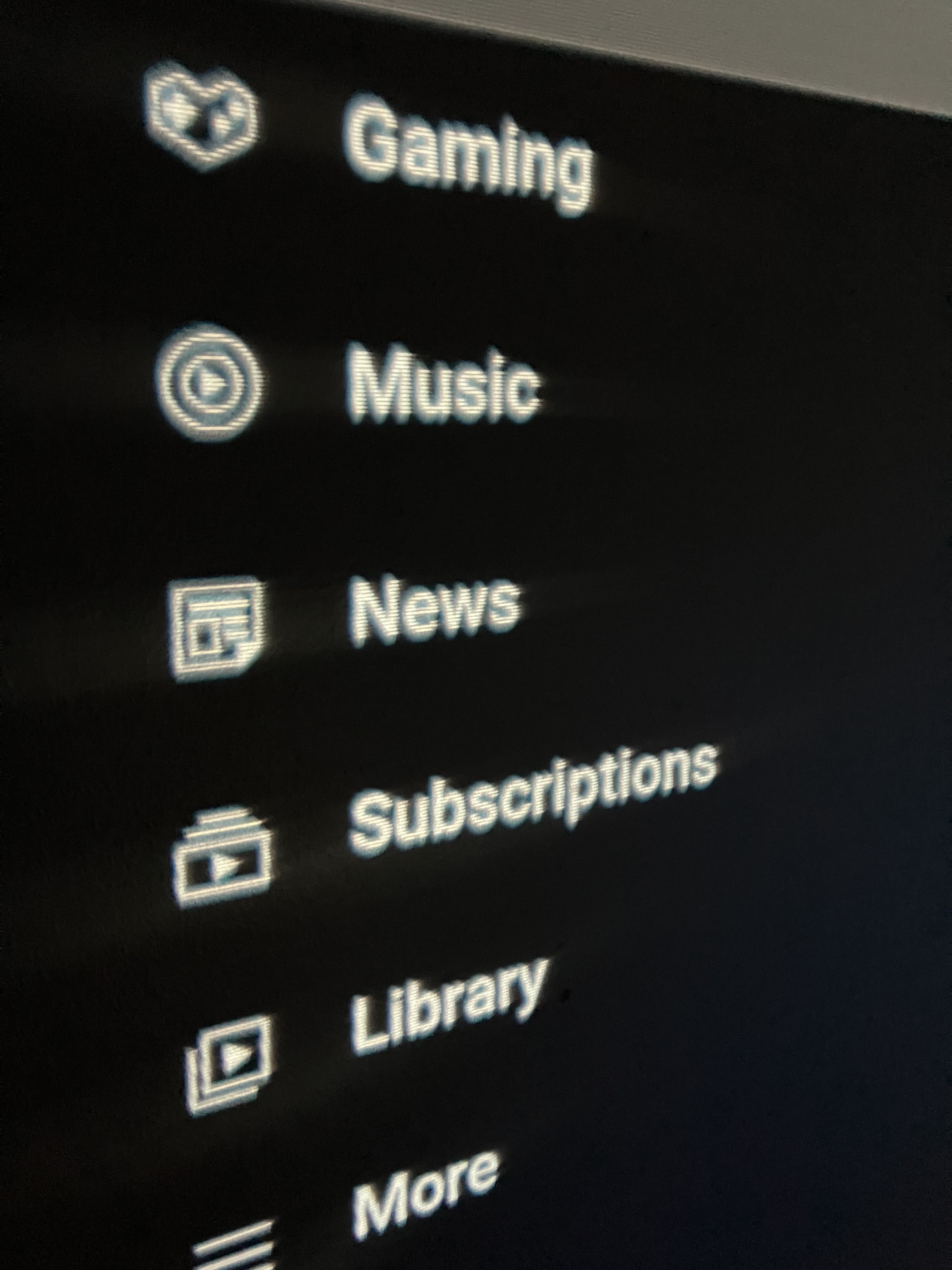

Sizde böyle bir durum yok mu?
Simdi inceledim bende de var. Cihaz duvara yakınken yani goruntu daha parlakken daha cok belli oluyor. Kenarlardaki beyaz yazılardan merkeze dogru. Backlight bir fark yaratmadı.
Benzeri hy320 de de var. Beyazlardan merkeze degil de dısarıya dogru.
Büyük ihtimalle mekanizmanın veya lensin iç ışık yansımaları.
Dhgate hy350 siparislerinde problem cıkmıs anladıgım. Siparis verip de durumdan haberi olmayan varsa bir bakın isterseniz

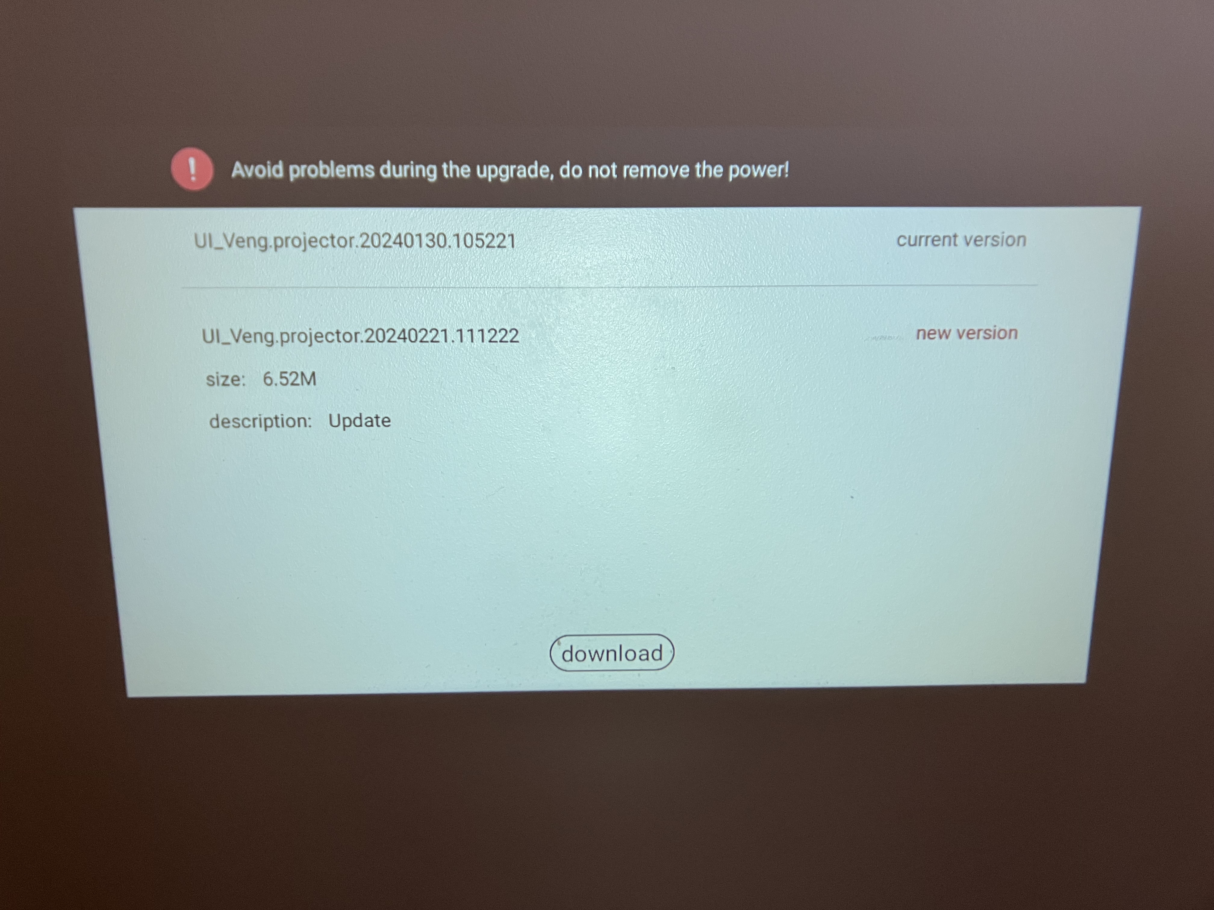

Benim cihaza güncelleme geldi. Başka gelen var mı?

Sizde de “Tamam” seceneginin etrafında belli oluyor yansıma. Kullanılan ayarlara baglı olarak az çok bütün hy300 lerde var sanırım.
Evet bana da geldi
Resimde çıkıyor hocam, gözle bakıldığında yok yalnız. Yani çok takılmamak lazım, neticede 1700 Tl lik bir cihaz :)

Resimde çıkıyor hocam, gözle bakıldığında yok yalnız. Yani çok takılmamak lazım, neticede 1700 TL lik bir cihaz :)
Bende çok fazla var bu durum ya acaba nedendir? Aliexpressten almıştım değişim süreci çok fazla sürer gibi bence onun için hiç uğraşmasam mı acaba
Elin tornavida tutuyorsa içini sök, ön, arka lens ve LCD ekranı gözlük bezi ile temizle, baya düzelir.
Yaparım inşallah ama düzelmez gibime geliyor. Çok fazla beyaz yazılar bulaşıyor maalesef
Aliexpress degisim kabul edecegini sanmıyorum. Kısmı para iadesi yapabilirler belki, refund basvurusu yapın siparislerden.
Kullandıgınız görüntü ayarları nedir ve ne kadar uzaktan yansıtıyorsunuz? Işık fazla geliyor olabilir.
Kısmi para iadesi nedir? Paranın bir kısmını iade mi ediyorlar? Yani 1 metreden de yansıttığım olduğu 3 metreden de oldu. Allah nasip ederse gece fotoğraf atarım sizde sizdeki cihaza göre karşılaştırırsınız olur mu?
Resim yerine video çekersen daha anlaşılır oluyor hocam. Çekmeden önce telefonun lensini de sil.
