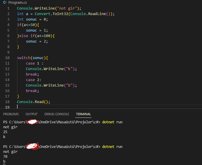

İf - Else Sınav puan yapımı yardım

Hocam şuan hepsini yapacak vaktim yok fakat mantığını atıyorum.
İnt sonuc diye bir değer atıyoruz. a değişkeni 50'den küçük veya eşit olduğunda sonuc 1'e eşitleniyor. tam tersi durumda sonuc 2'ye eşitleniyor. Case 1 : yani, sonuc değişkeni 1'e eşit olduğunda ise ekrana "k" yazdırmasını istiyorum.
chatgpt ye yazdır.
tamam hocam teşekkürler
teşekkürler hocam aynısının switch - case versiyonu nasıl olur ?
Bu şekil yaparsın ve default kısmına en sonki else kısmını yazarsın.
Arkadaşın case 1 2 yazdığı yerlere notların aralığını 10...20 şeklinde girerek yaparsın.
Çok bilmiyorum case falan. Pek işim olmuyor. Araştırıp cevap verdim. Eksiğim olabilir.
switch case birebir değerler için kullanılır dostum yani küçüktür büyüktür kullanamıyorsun. bir nevi
if(x === 50) {...}
else if ( x === 60 ) {...}
else {...}
gibi olur switch case'de. dolayısıyla bu durum için uygun bir kullanım değil
