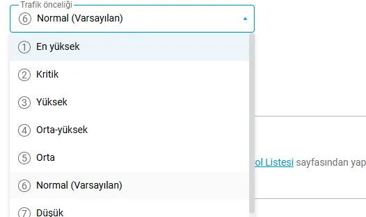

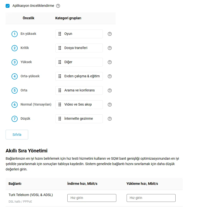

Önce QoS ayarını yapıyoruz. Ama YouTube'da dikkat ettim herkes en alttaki ''Akıllı sıra yönteminden hız atıyor'' bunu yapmayın. Evet, işe yarıyor ama kbit atamıyorsunuz veya atıyorum 12500 mbit veremiyorsunuz yani ''Bağlantı Politikalarındaki'' gibi çok etkili olmuyor. Buradan QoS ayarını aktifleştirdiğimiz zaman öncelik denilen ayar var, bu ayarı istemci listesine girip kendi cihazınıza tıkladıktan sonra oyun oynuyorsanız veya ne yapıyorsanız 1. sıraya alıp resimdeki gibi cihazınızı seçip en yükseği seçiyoruz. Ve artık hızınız diğer kullanıcılardan çok daha iyi olacak.

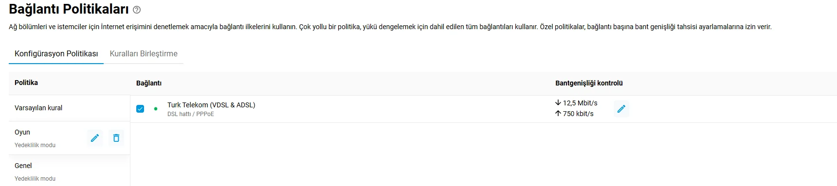

Yapmayın dediğim kısımda ''Bağlantı Politikalarından'' manuel şeklinde gireceğiz. Kural ekle kısmına tıklayıp bir isim belirleyip hızınız kaçsa 16 ise 12.5 mbit öneririm veya kendiniz deneyip de yapabilirsiniz hızlarınıza göre. (Manuel hızı da kendinize 750 veya 800 Kbit Manuel kullanıcılara 150-200 Kbit girebilirsiniz.) Ama 35 mbps ve üstü hızınız varsa ve birkaç kişi girince hemen pinginiz çok artıyorsa 5 mbit düşürün derim. Çok daha etkili oluyor. Diğer kullanıcılar içinde yine kural ekle diyip ''xx'' o kişilere de oyun oynamıyorlarsa 3-4 mbps arasında hız verirseniz artık ne ping dalgalanması, ne gecikme hiçbir sorun yaşamayacaksınız. Yıllarca ping sorunu için cebelleştim şans eseri bu ayarı buldum. Hiçbir yerde de görmedim bu ayarı. (Bağlantı politikaları) İlk konum anlamadığınız kısım varsa lütfen yazın. İyi günler.:giggle:

Qos için donanım ağ hızlandırma kapatmamızı istiyor
Not : istemiyormuş
Not : istemiyormuş
Sistem, ayrıntılı kategori ve uygulama trafik hesabı için ayarlanmıştır. Maksimum yönlendirme performansı gerekiyorsa Donanım ağ hızlandırıcısını etkinleştirin. Modun değiştirilmesinin uygulama ve kategori trafiği geçmişini sıfırladığını lütfen unutmayın.
Merhaba. Benim gibi düşük 16 mbps (max verdiği hız 12) sahip arkadaşlar varsa çözüm önerisi sunuyorum. Eğer internetinize tek kişi bağlanıyorsa ve pinginiz çıkmıyorsa fakat 4-5 kişi bağlandığı zaman ping sorunları oluşuyorsa Keneetic modeme sahip veya ''x'' modeminiz de bu ayarlar varsa yapmanızı kesinlikle öneririm. 10 kişi bağlansa bile ping çıkmıyor gerçekten. Hatta sadece kablolu değil telefonda vs oyun oynuyorsanız orada da aynı şekilde ping yükselmeden oynuyorum. ''ÇOK BASİT VE KISA AYARLAR''
Önce QoS ayarını yapıyoruz. Ama YouTube'da dikkat ettim herkes en alttaki ''Akıllı sıra yönteminden hız atıyor'' bunu yapmayın. Evet işe yarıyor ama kbit atamıyorsunuz veya atıyorum 12500 mbit veremiyorsunuz yani ''Bağlantı Politikalarındaki'' gibi çok etkili olmuyor. Buradan QoS ayarını aktifleştirdiğimiz zaman öncelik denilen ayar var, bu ayarı istemci listesine girip kendi cihazınıza tıkladıktan sonra oyun oynuyorsanız veya ne yapıyorsanız 1. sıraya alıp resimdeki gibi cihazınızı seçip en yükseği seçiyoruz. Ve artık hızınız diğer kullanıcılardan çok daha iyi olacak.
