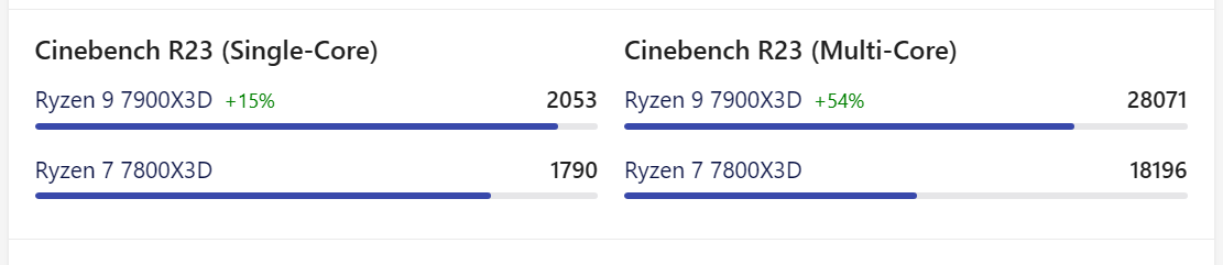

Tekli ve çoklu çekirdek skorlarında 7900x3d böyle bir şekilde daha avantajlı. İş için diyorsunuz yani %54 daha hızlı olduğu yer sizi alakadar ediyor. Bu iki işlemci arasında 2000-2500tl gibi bir fark var.

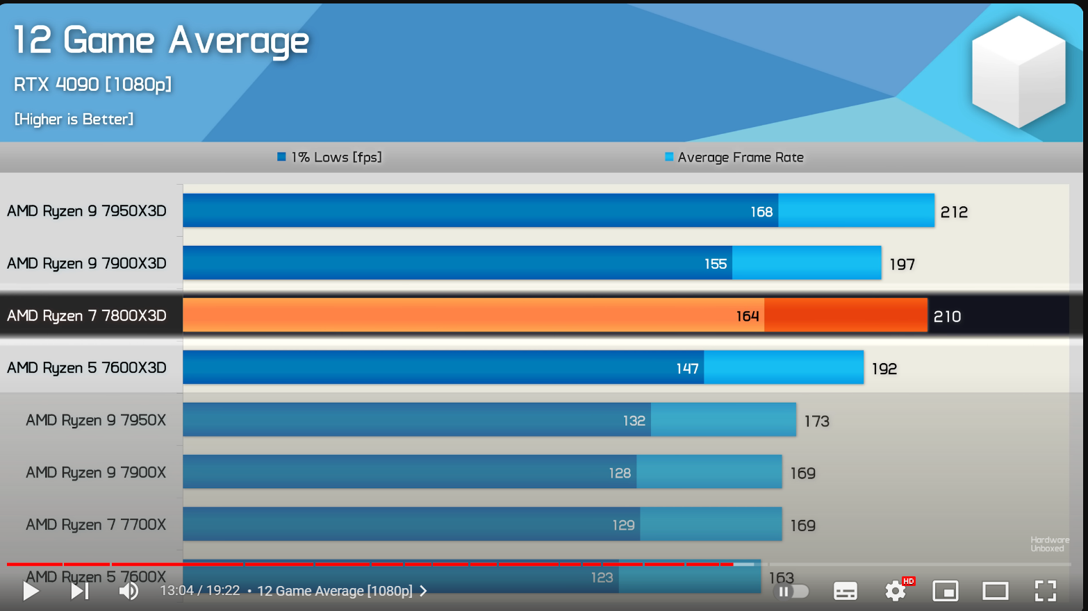

1080P'de rtx 4090 ile yapılmış testlerde ise sonuçlar şöyle. 7800X3D geçiyor ancak şunu tekrardan belirtiyorum bu işlemcilerin oyun performansları birbirlerine o kadar yakın ki aralarında bir fark görülmesi için şu andaki dünyanın en güçlü ekran kartı olan RTX 4090'ı 1080P çözünürlükte test ediyorlar çünkü 1440p ve 2160p'de test ettikleri zaman arada bir fark çıkmıyor. 7800x3d 14900ks'i geçiyor fakat 7900x3d de çok gerisinde denilemez. İki işlemci de rtx 4090'ı çok rahat besleyebiliyor. Yani ikisinin oyun performansı arasında 1fps bile fark görmeyeceksiniz ancak kalan her şeyde 7900x3d'nin dümdüz ettiğini göreceksiniz.
