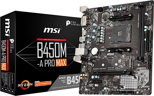

Merhabalar elime bir para geçti ve ben işlemcimi yükseltmek istiyorum pc özelliklerini aşağı bırakıcam
Ryzen 5 5500
RTX 4060TI
B450M A PRO MAX
16gb RAM
600W PSU
1080P HD Çözünürlük
Kafamda ryzen 7 5700x3d var bu işlemciye uygun kule tipi soğutucu almayı düşünüyorum işlemciyi 6800tlye kutusuz fansız olarak buldum eğer bu işlemciyi önerirseniz soğutucu hakkında bilginiz varsa yazarsanız sevinirim cs valo lol rdr2 ets2 gibi bazen grafik bazen işlemci gerektiren oyunlar oynuyorum bu işlemci iyi gibi görünüyor hem fiyatıda uygun bana bazıları diyebilir am5 geçmelisin geçmek için anakartı değiştirmem lazım o masrafa giriceksem satmam benim için daha iyi olur
o anakarta 5700x3d takamazsın anakartınız çok kötü ne vrm sogutma var nede faz yapısı fazla max takacagınız işlemci düz 5700x zaten ryzen 5600 e biraz mhz overclok yaptıgınızda 5700x performansı veriyor

işler öyle olmuyor am4 soket olması işlemciyi çalıştır ama tam verimli oalrak kullanamazsın atıyorum düzgün anakart ile kullandıgında stabil olarak 150 fps alırısn ama daha alt kalite dandik anakartla kullanırsan işlemciyi aynı alanda sürekli dalgalı fps ler alırsın droplar görürsün kasmalar yaşarsın.

yapcagınız en güzel iş anakart işlemci ve ram 3 lüsünü satıp bütçene ekleyip direk ryzen 7500f b650 anakart + 2x8 16 gb ram li sistem yapmanız

bence almış iken ddr5 e geç tertemiz devam et daha güncel ürün her zaman iyi zaten elinizde 10 bin tl var hazır zaten anakart + işlemci alıyorsun ddr5 de haberiniz olsun

arkdaşının arkadaşı bu işlemciyi hangi anakart ile kulalnıyor orası önemli üstüne dedigim gibi 7500f+ b650 biostar anakart 10.500 alırsın üstünede 1 adet tek slot 16 gb ram alır idare edersin sonra elindeki ürünleri çıkarırsın ama illa alacaksan ben uyarımı yaptım daha fazla uyarmama gerek yok

Sistemi satabilirim diyorsan 7500f al uğraşamam diyorsan 5700x3D al kafan rahat olsun
