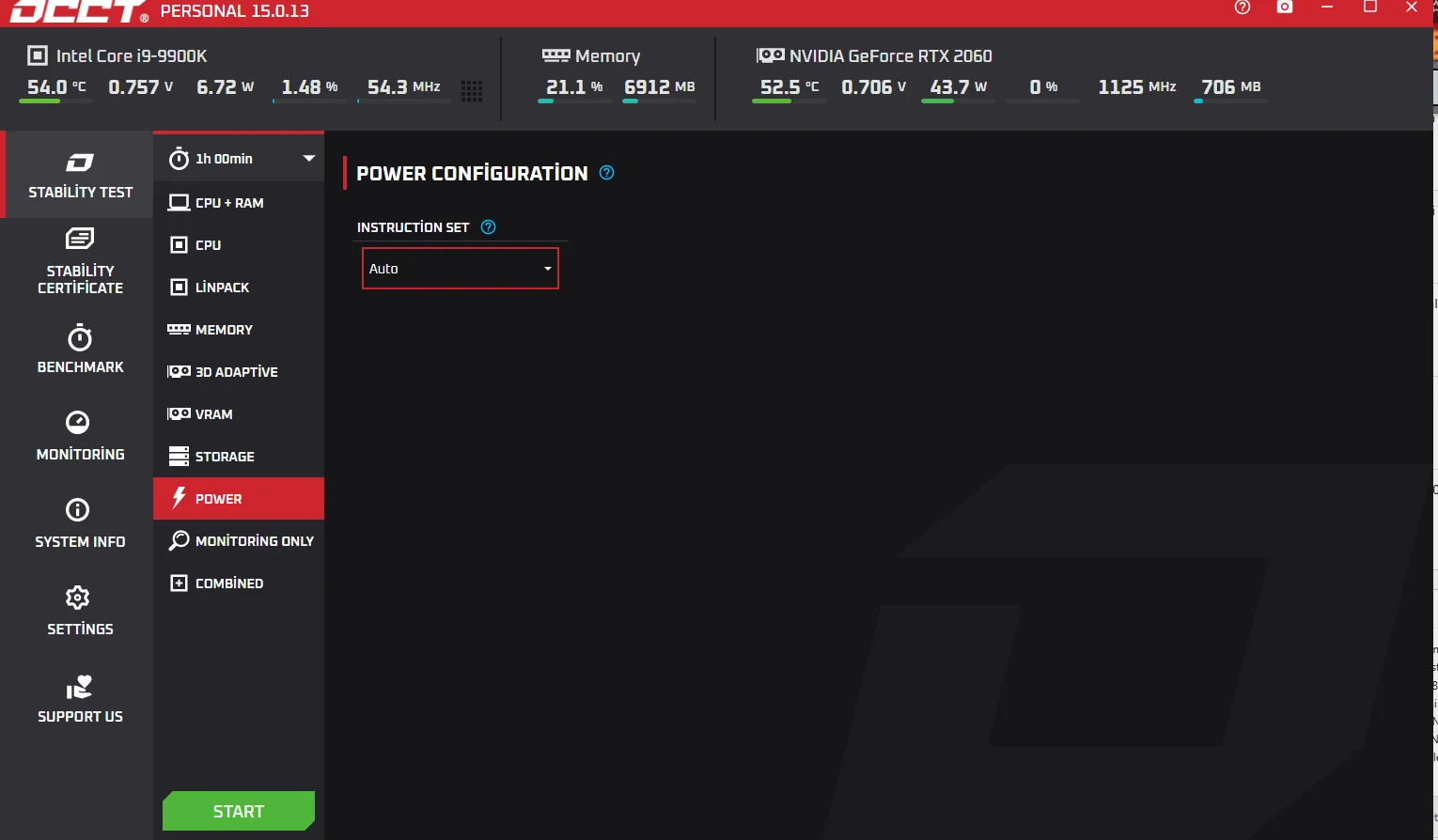

Evet, deneme yanılma durumu hocam, onun dışında yine şimdi aklıma geldi belki psu güç veremiyor? OCCT'den power testi yap sorun vermezse güzel. Onun dışında oradaki stres testi de cpu ve anakart sıcaklıklarını görmene yardımcı olabilir, hw monitör de aç. Yanlış değilsem ana kart sıcaklık değerleri yanlış gözükebiliyor umarım öyle bir şey olmaz. Ancak en azından psuyu eler, o da eski ise zaman içinde kanaldan yeterli güç veya stabil güç vermemesine sebep olabilir. Parçalar toz/ sıcaklıktan eskiyor etkileniyor baya
Şu an bu derecelerde seyrediyor ama testi başlattığım an işlemcide sadece 1 dakika durmama rağmen 100 derece gösteriyor diğer bileşenlerde sıcaklıklar normal ekran kartı vs. Soğutucu fanı ve kasa içi fanların hepsi çalışıyor , termal macun yeni neden sorun çıkardığına dair bir şey aklıma gelmiyor
