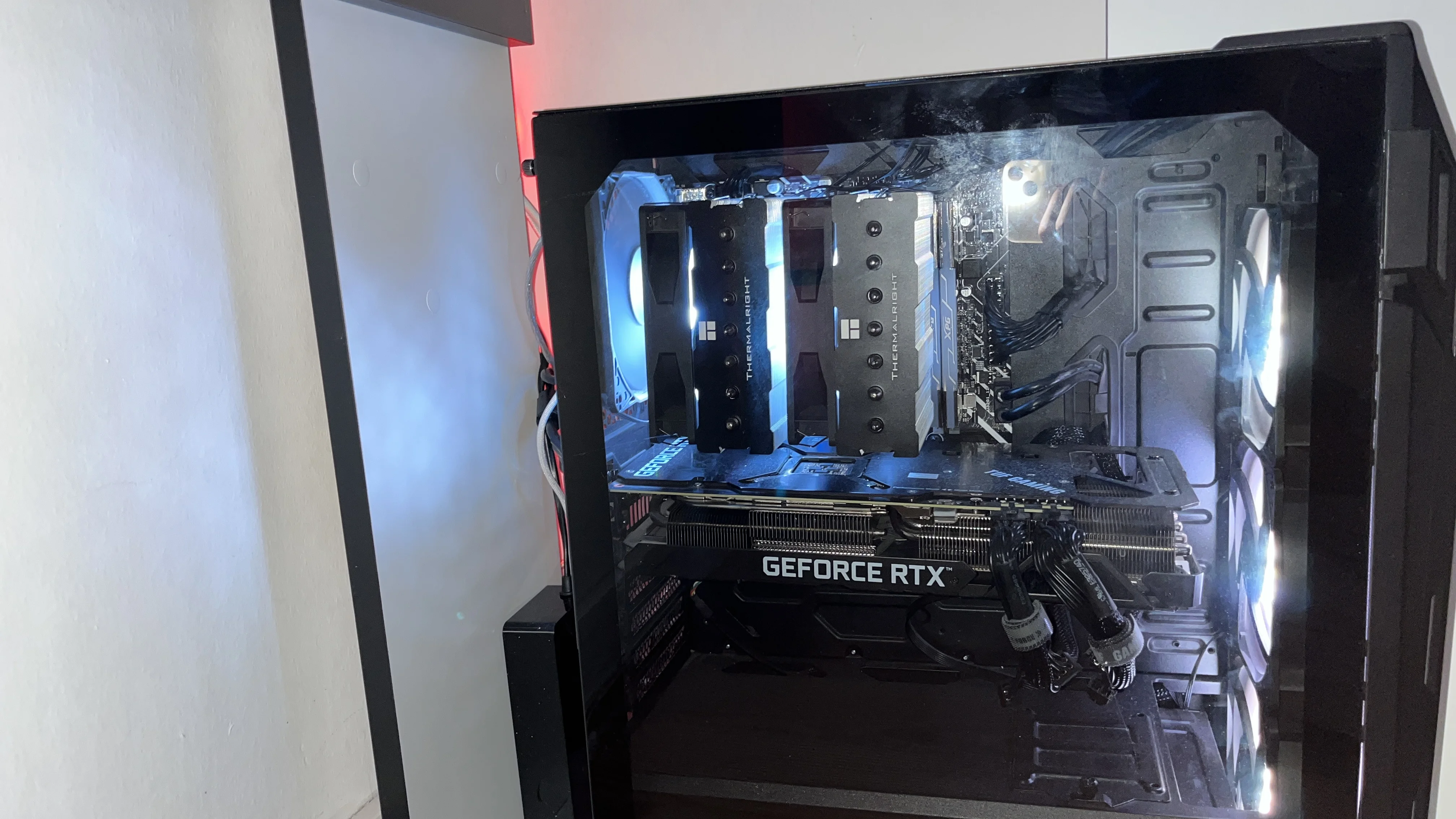

işlemci macununu bilgisayarcıya değiştirttim fakat aklıma bir soru takıldı bu işlemci soğutucusunu da bilgisayarcı takmıştı, doğru mu takmış? ısı bilgisayarın üst kısmına geliyor, sizce değerler normal mi? birde ekran kartı macununu da değiştirmelimiyim? 3 yıl oldu.

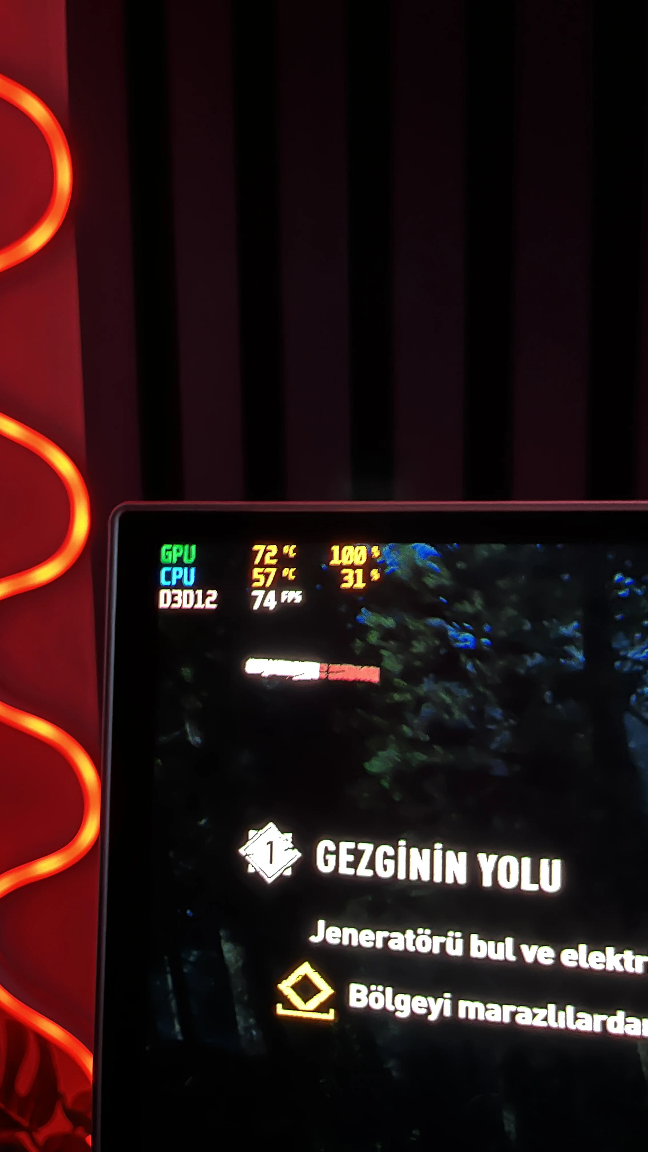

ekran kartı ısısı 72-76 aralığında işlemci ise 58-63 arasında dying light ultra ayarlarda

Ekran kartının macununu şimdilik değiştirmene gerek yok. Yazın değiştirirsin. Egzoz fana doğru üflüyorsa o iki fan sorun yok. Değerlerin güzel.
Muhtemelen rama değdiği için ortaya takmış fakat az yukarı takıp montajlayabilirdi ama sorun yok. Böyle de kullanılabilir.

ısı üst kısıma geliyor, arka ve ön taraf daha serin gibi. ekran kartı 70 işlemci 60 derece diyor ama üst kısım sanki daha sıcak gibi. ikisinin ısısı birleştiği icin mi acaba

Fanların konumu doğrumu bakabilir misin? Üçü de arakaya doğru üfleyecek şekilde montajlı olmalı. Söylediğine göre yukarıdan çıkıyorsa fanlar yanlış montajlanmış olabilir. Sıcaklık iyi geldiği için düşünmemiştim ama işlemcini de bilmiyorum düşükse normaldir.
Ha bir de ekran kartın ağır bir model. Sağ taraftan aşağı eğimli. Pcie soketini zamanla eğme potansiyeli mevcut. Olur mu olmaz mı tam bir şey söylemek doğru olmaz ama destek alırsan çok iyi olur.

işlemcim i5 12400f. evet ısı üst tarafa geliyor

Montaj doğru hatalı olsaydı 55 derecede oyun oynayamazdın.

Logodan da anlaşılabilir yaprakların içe ve ya dışa dönük olmasıyla da. Dışa dönük olması lazım egzoz ve kule tipi soğutucularındakiler.

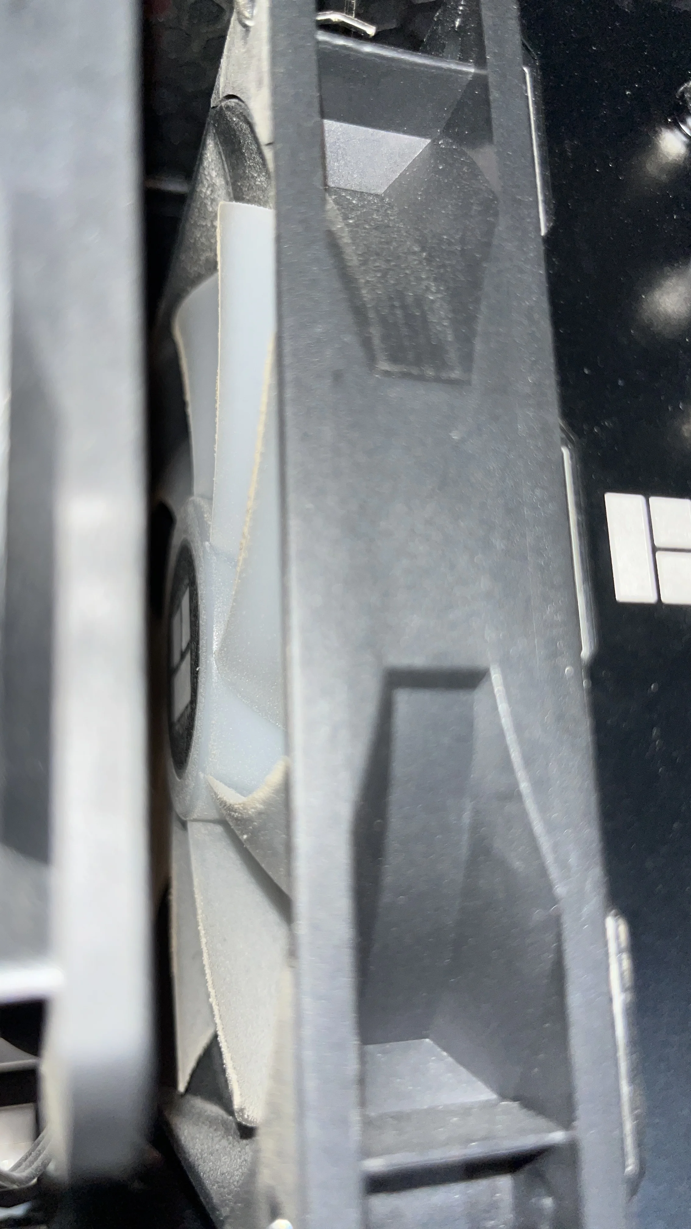

arka egzoz kısım cok serin ısı full üst kısıma geliyor bence bir yanlışlık var

Fanları çevirmeyi akıl edemediyse ki muhtemelen edememiştir. Yanlış takmış.

Egzoz fan doğru değildir arkası serin değilse. İşlemcidekileri tam göremedim ama onlarda yanlış muhtemelen.

Ya aslında yanlış montajlanmasına rağmen işlemci gayet serin çalışıyor belirtilen oyunda. Ben ona çok şaşırdım. Soğutucu bu işlemciyi baya iyi soğutuyormuş demek ki.

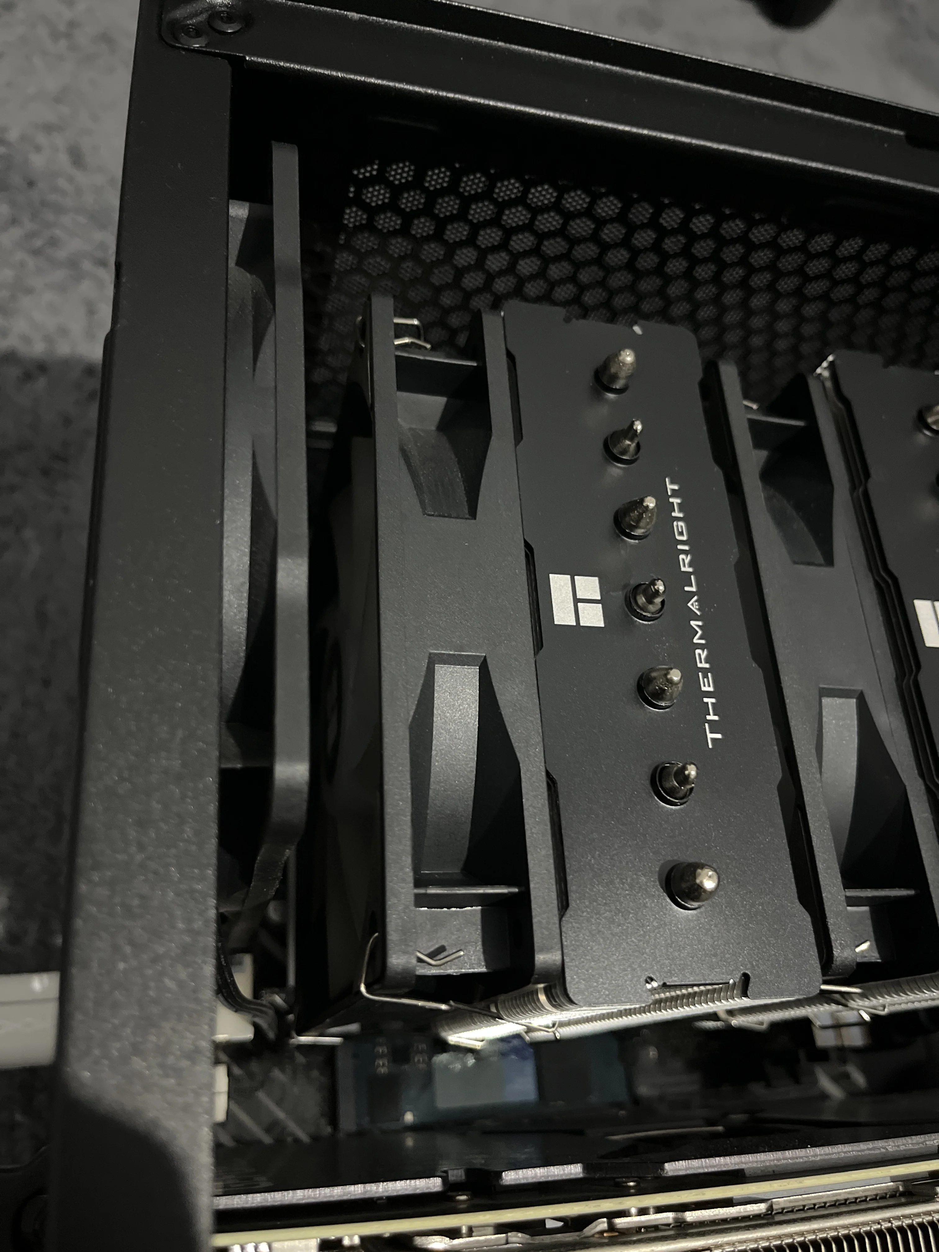

kendim cıkarıp takabilirmiyim arkadaşlar ?
fotoğrafın sol kısmı kasanın arkası egzoz kısmı

Evet çıkarıp takabilirsin. Bir kaç video izlersen çok iyi olur. Bu fotodan çok daha iyi anlaşılıyor ters taktığı.
