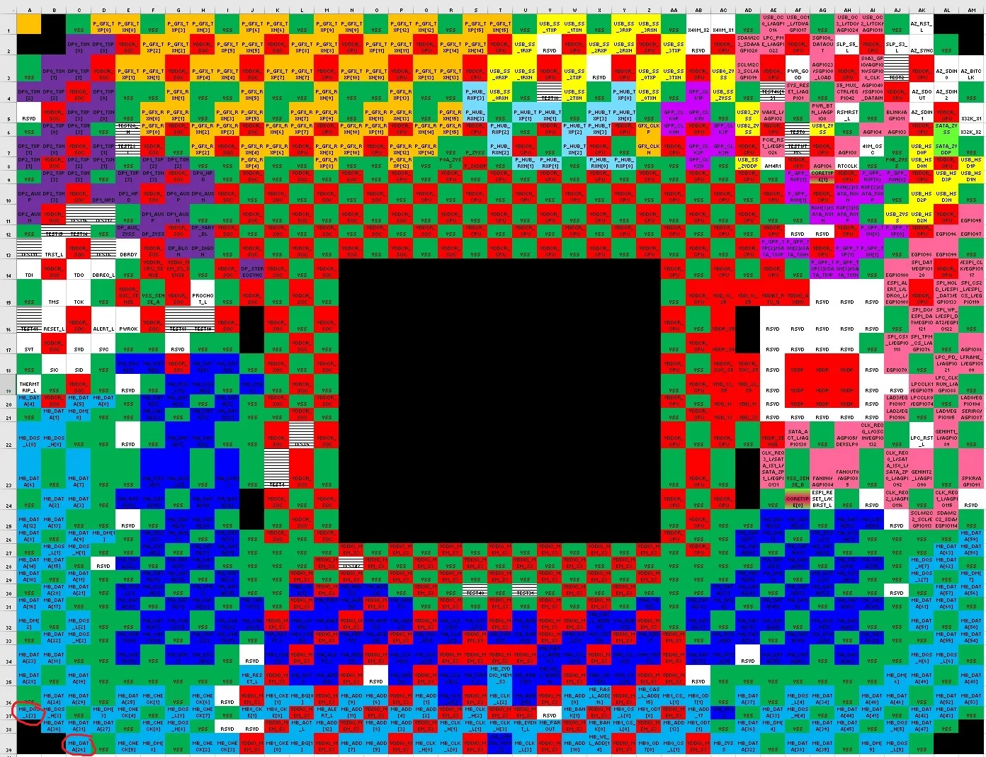

İşlemcim AMD Ryzen 7 5800X3D 3 yıllık ama hala sıfır gibi çalışıyor. 1 pini yanlışlıkla çok fazla eğildi. Çok narin bir şekilde düzeltirken koptu maalesef fazla eğildiği için. Occt testleri falan taş gibi işlemci değiştirmek istemiyorum ama kopan pin işlemcinin bellek kontrolcü pini olduğundan ramleri çift kanal kullanamıyorum (çok şükür ki anakartım 4 ram slotlu 1-2 slota ramleri takınca sorunsuz çalışıyor). Sırf bundan 32gb ramden 16gb ram e düşmek zorunda kaldım. Bildiğiniz herhangi bir pin lehimi yapan yer var mı? Kopan pin elimde.
Öncelikle yardımcı olmaya çalışan herkese teşekkürler. Kopan pin görseldeki kenarda olan işaretlediğim pinlerden biriydi tam hatırlamıyorum.

Kopan pin önemli değil o işi yapan adam donör pin bulur da adamı nerde bulacaksın. Nerede yaşıyorsun? Kopan pin tam nerede SS var mı?
Eğer pin kenartda ise kurtarılma imkanı varmış hocam ama ortada ise pin olmaz diyolardı. Tam olarak nerede ki pin kırıldı ?

Hocam Rizedeyim yukarıda görselde attım kenarda olan pinlerden biri.

hangi pin koptuğuna göre değişir bu durum

Kolay tamir olacak pin aslında, tam köşede. Yerel tamirci yok mu etrafında. İnce uçlu havyayla düzelir. Hava tabancasına bile gerek yok.
