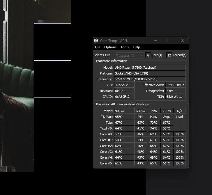

Thermalright tf7 termal macundan daha iyi ne alabilirim. Şuan 60 derece civarlarında çalışıyor işlemci. R5 7600 için gereksiz mi olur daha iyi bişey almak

yükte 60 derece çok iyi hocam daha ne kadar düşsün :)
TF7 çok dayanıklı macun değiştirmene gerek yok. Tozu üfle yeter.
Macun aşırı etkilemez soğutucunu değiştirebilirsin ama gerek yok yani 60 derece buz gibi çalışıyo işlemci boşa masraf olur.

cinebench multi core testi şu şekilde. Termal macuna hiç dokunmuyum mu önümüz yaz daha da artar sıcaklıklar diye düşündüm
