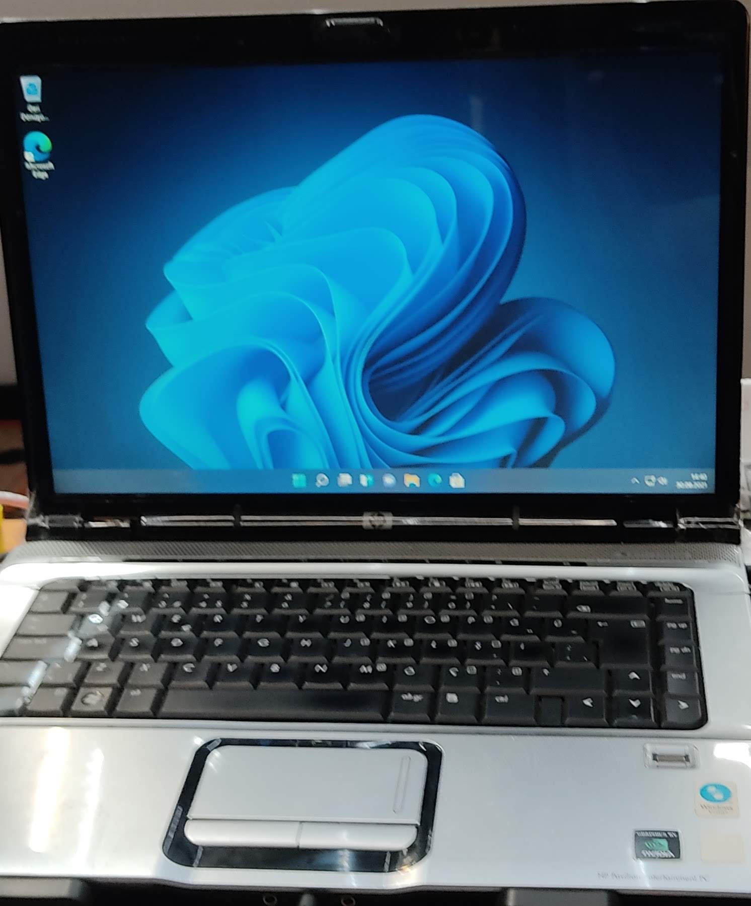

Ve artık görüntü düzgün bir şekilde mevcut!
Şimdi ise cihazı toplayabiliriz. :)
Önce:
Sonra: Windows 11 :)
