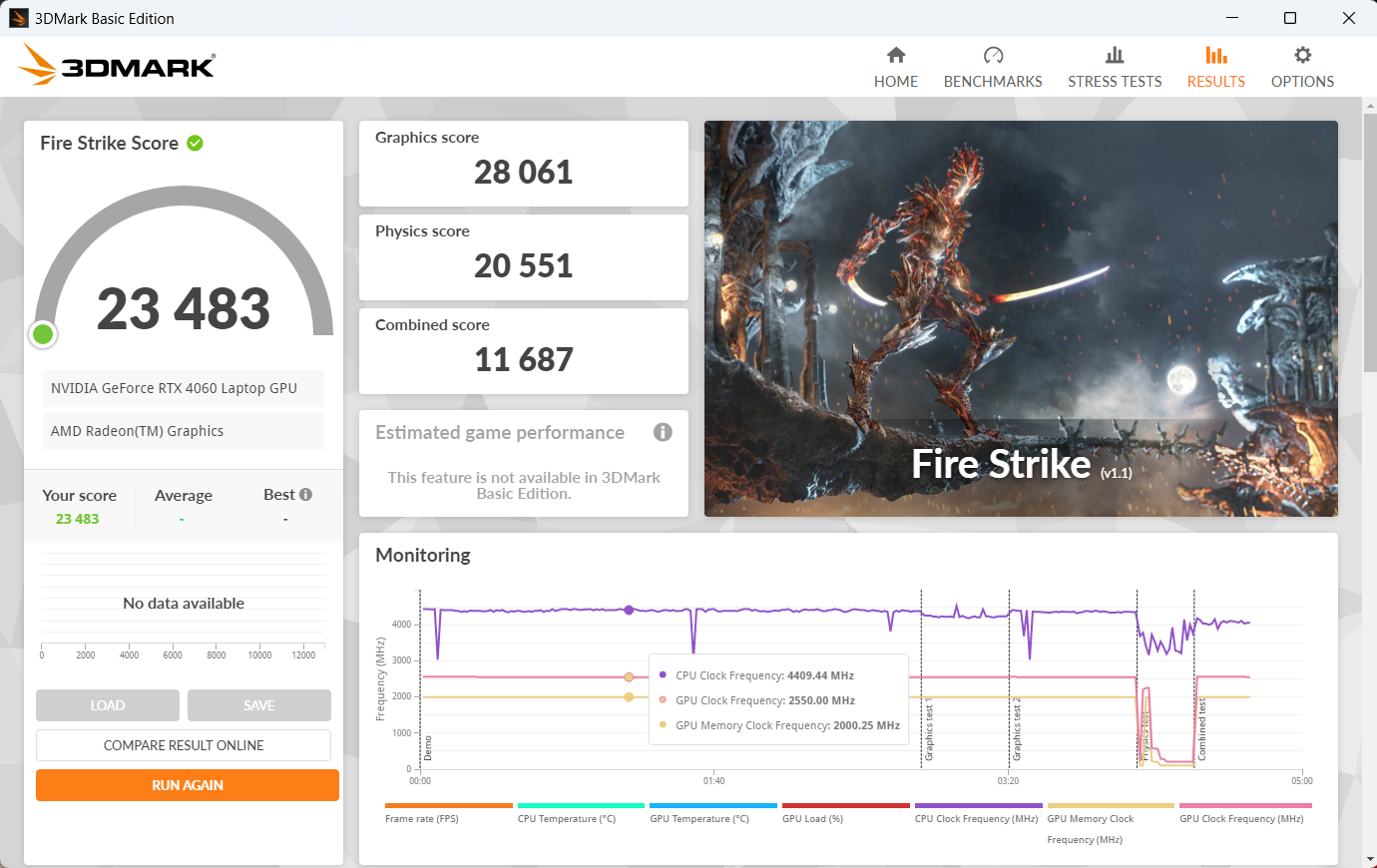

RTX 4060 Laptop Stock Firestrike değerleri:
Burada Dikkat ediceğimiz yer Graphics Score olucak, görebilceğiniz üzer altta, ekran kartı çekirdek hızı 2550MHz bandında belleklerde x4 ile 8000MHz olduğu gözüküyor. Skorumuz 28,061.

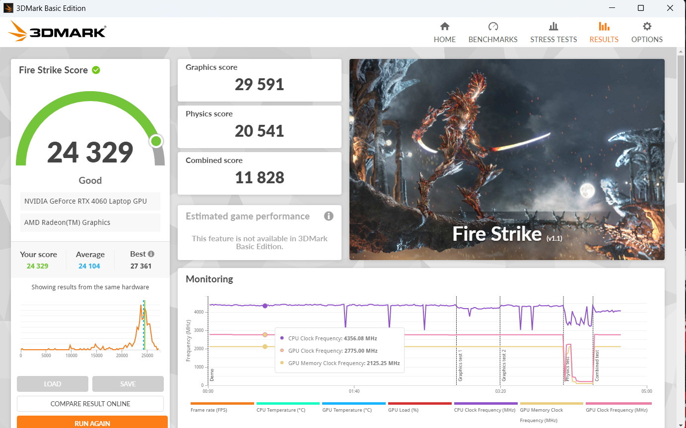

RTX 4060 Laptop OC Firestrike değerleri:
Altta görebilceğiniz üzere çekirdek hızı 2775MHz ve bellek hızıda x4 den 8500MHz. Skorumuz 29,591.
1500 puanlık skor farkı burda ciddi bir fark demektir diyebiliriz ki zaten AAA oyunlarda 8-10 FPS artışta kolay değildir. Hızlıca Forza Motorsport 7 test görüntülerimize bakalım.

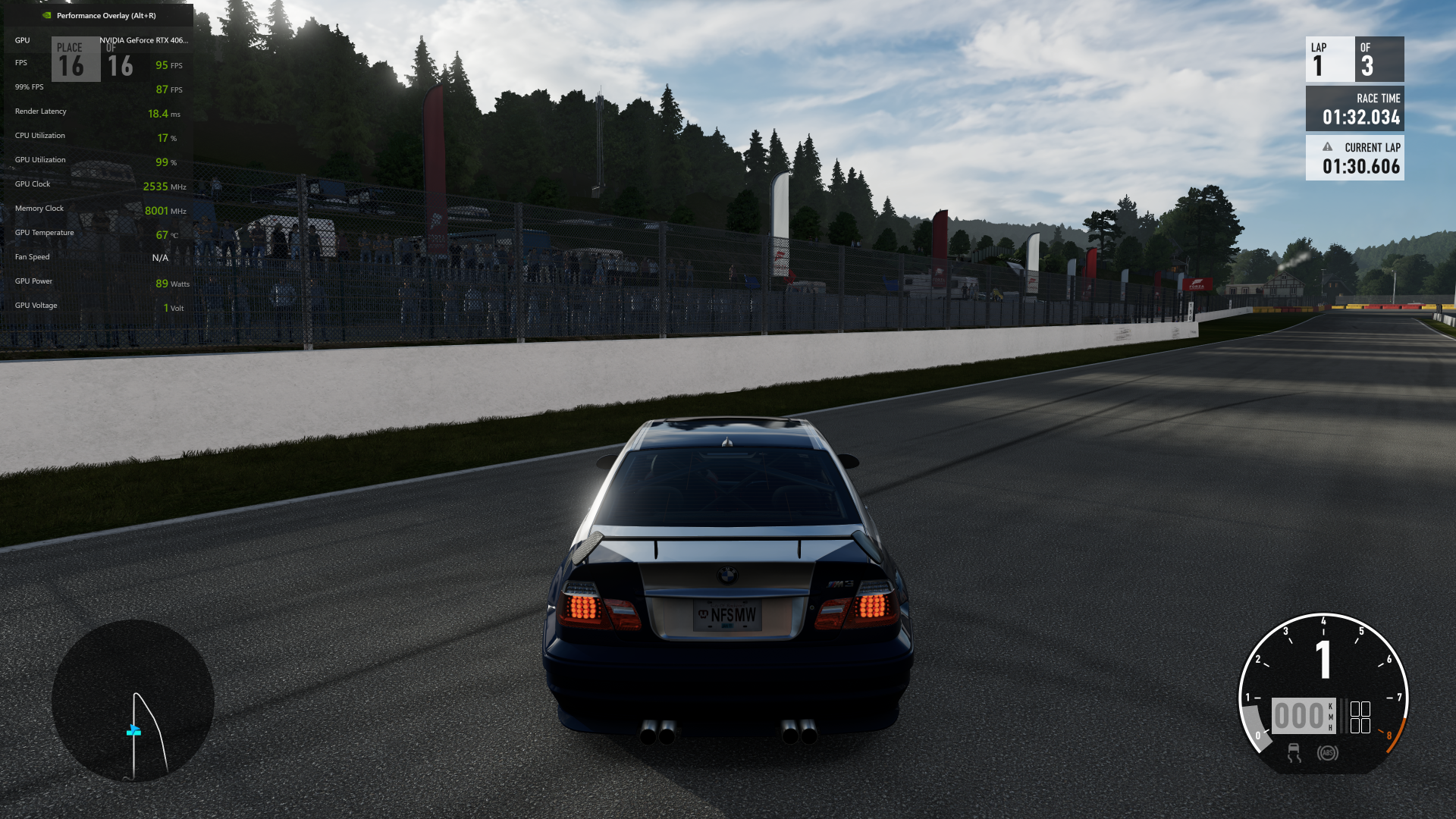

Şimdi aynı sahnede hemen ayarı açıyoruz ve değerler:
Ve tekrar değerlere bakıyoruz, çekirdek ve bellek hızlarımız artınca FPS de 101-102 civarına çıktı, 4K en yüksek ayarlarda böyle grafikli bir oyunda yapılan kolayca bir OC ile alınan performans bence tatminkar.

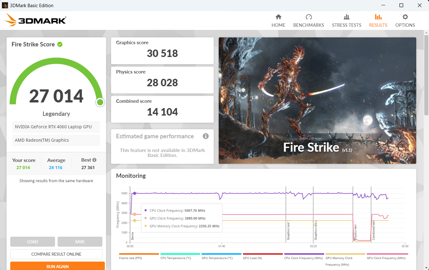

Dayanamayıp biraz daha OC yaptım ve HP victusdaki 4060 ın sınırlarına dayandım ve en son 8000 den 8500MHz değere çıkardığım bellekleri 4060 Ti daki gibi 9000MHz yapıp efektir 18GBPs ye çıktım. Çekirdek hızınıda 2880MHz seviyesine kadar getirdim, 1000mV (1V) da daha fazla çıkmadı, ve bu şekilde neredeyse rekor bir skor çıktı ortaya, 3DMark "Legendary" dediğine göre baya limitlere çıkmışım :D:
Masaüstü RTX 4060 Ti modelleri 33-34.5K arası grafik skor alıyor bende 4060 laptop ile 30.5K ya çıkmayı başardım, aradaki fark çok yakın değil ama 28K civarından buraya gelmek yani 2.5K lık puan artışı gerçekten çok iyi.
