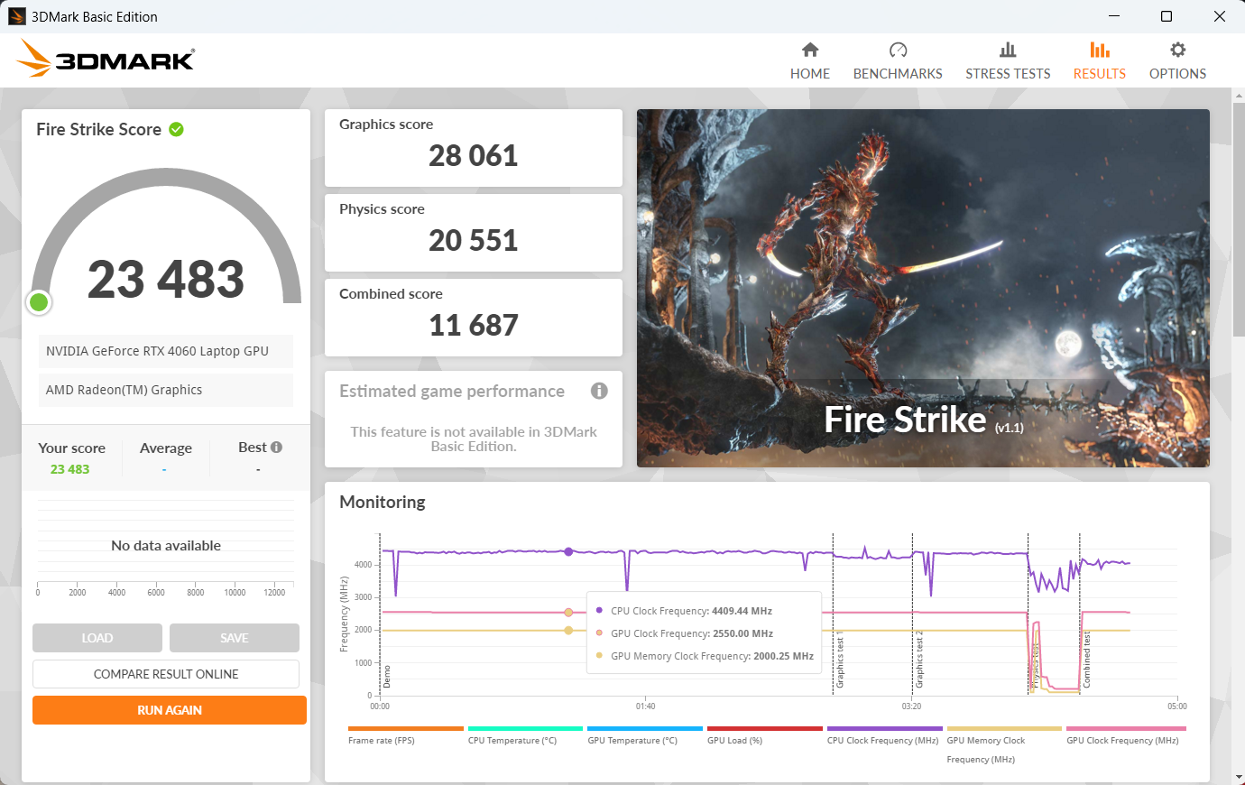

RTX 4060 Laptop Stock Firestrike değerleri:
Burada Dikkat ediceğimiz yer Graphics Score olucak, görebilceğiniz üzer altta, ekran kartı çekirdek hızı 2550MHz bandında belleklerde x4 ile 8000MHz olduğu gözüküyor. Skorumuz 28,061.

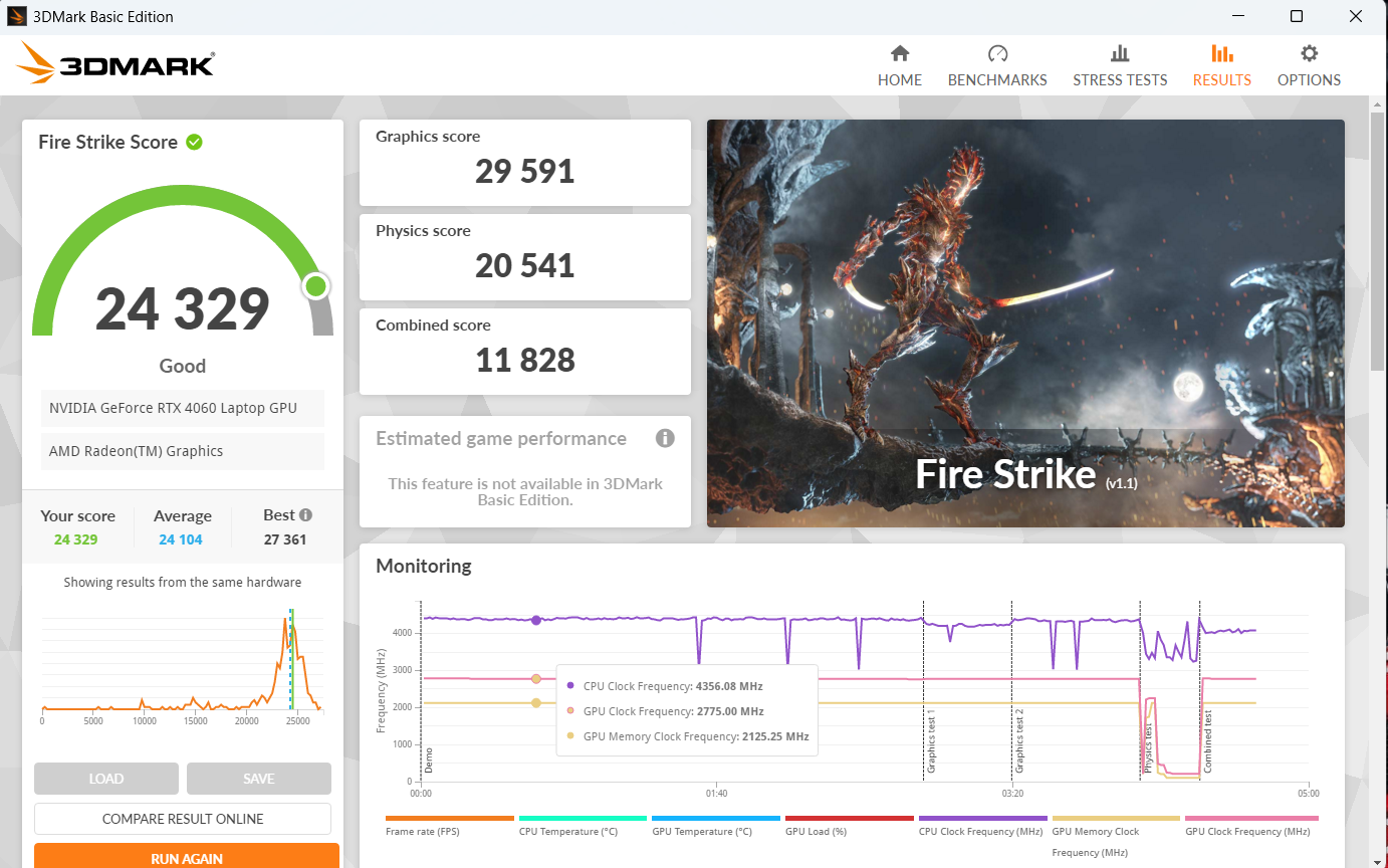

RTX 4060 Laptop OC Firestrike değerleri:
Altta görebilceğiniz üzere çekirdek hızı 2775MHz ve bellek hızıda x4 den 8500MHz. Skorumuz 29,591.

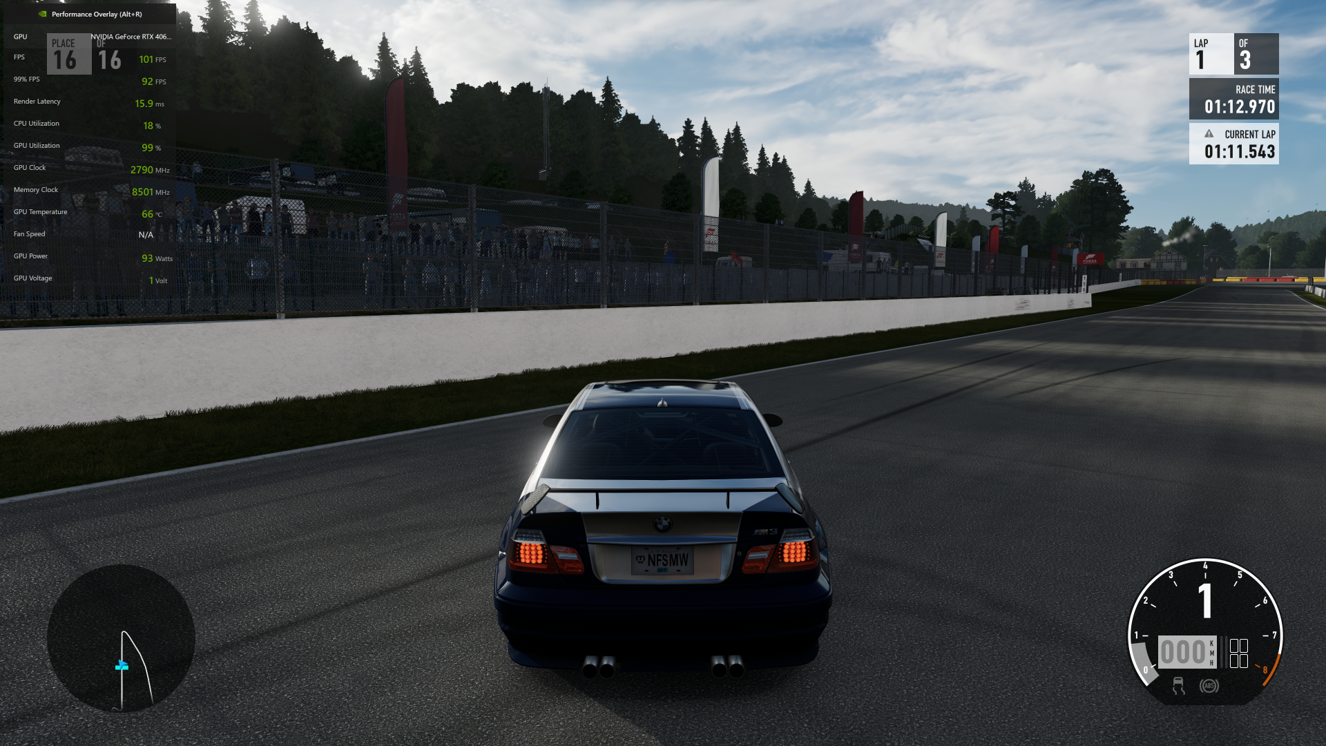

1500 puanlık skor farkı burda ciddi bir fark demektir diyebiliriz ki zaten AAA oyunlarda 8-10 FPS artışta kolay değildir. Hızlıca Forza Motorsport 7 test görüntülerimize bakalım.
4K En yüksek grafik ayarlarında RTX 4060 Laptop stock değerleri:
Değerlere bakar isek çekirdek hızı 2535MHz civarında (Nvidia da değişken olabiliyor 3 aşağı 5 yukarı), bellek hızı 8000MHz ve FPS Değeri bu sahnede 95 FPS.
Şimdi aynı sahnede hemen ayarı açıyoruz ve değerler:
Ve tekrar değerlere bakıyoruz, çekirdek ve bellek hızlarımız artınca FPS de 101-102 civarına çıktı, 4K en yüksek ayarlarda böyle grafikli bir oyunda yapılan kolayca bir OC ile alınan performans bence tatminkar.
