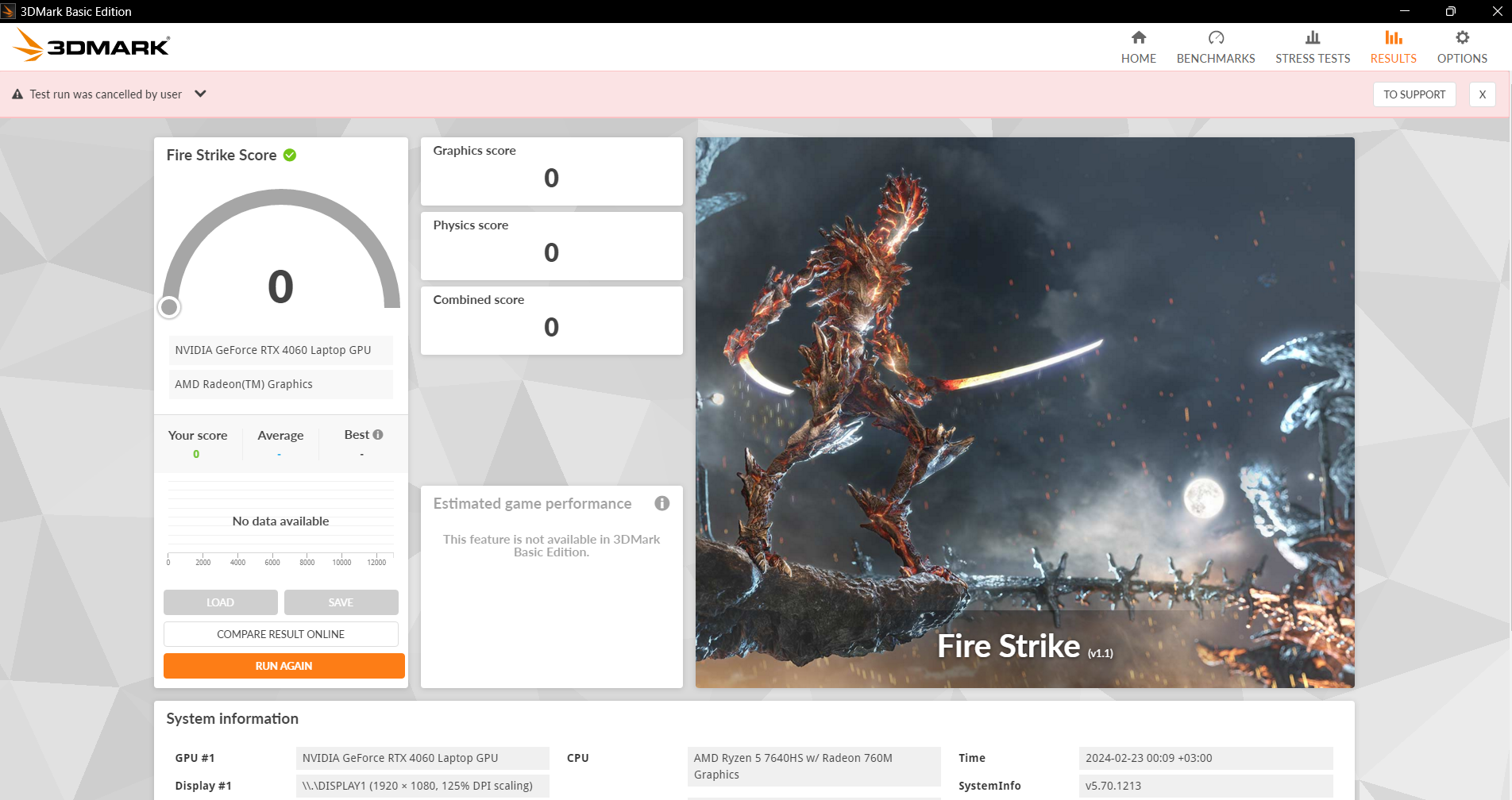

@$ilent 3DMark programı ile test yaparken; "Test run was cancelled by user" şeklinde hata alıyorum ve yarıda bitiyor test. Neden böyle oluyor bir bilginiz var mıdır acaba?
Slikon kalite farkı işte, çekirdek hızını düşmen lazım yemiyor. Belki bellek hızından bile olabilir teker teker test etmende fayda var ama muhtemelen çekirdek hızı fazla gelmiştir.

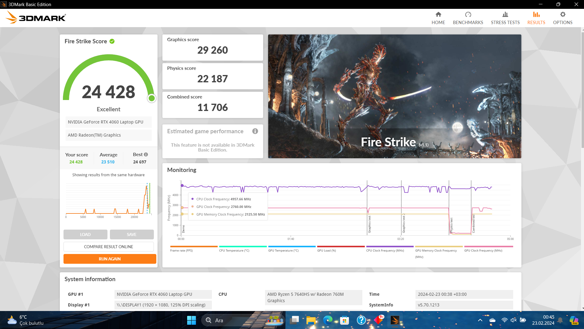

Aşağıda ki grafikten baktım kart en fazla 2760 MHz'de çalışmış. O yüzden 2760 MHz'e düşürdüm Curve Editor kısmından.
Bu şekilde bir sonuç aldım. Yapabilmişim sanırım değil mi? Sizce 2770-2765 MHz falan da denemeli miyim? 5-10 MHz'in çok bir farkı olur mu? Ne yapmamı önerirsiniz? Çok fazla art arda denemek GPU'ya bir zararı olur mu emin olamadığım için size sormak istedim. Tahminimce bir zararı yoktur ama yine de sormak istedim. Ne yapmalıyım sizce? Bırakayım mı bu şekilde?
Zorlamanın bir zararı olmaz zaten GPU nun amacı yükte çalışmaktır. Değerler güzel duruyor yani daha oynamaya gerek yok bence zaten limittesin.

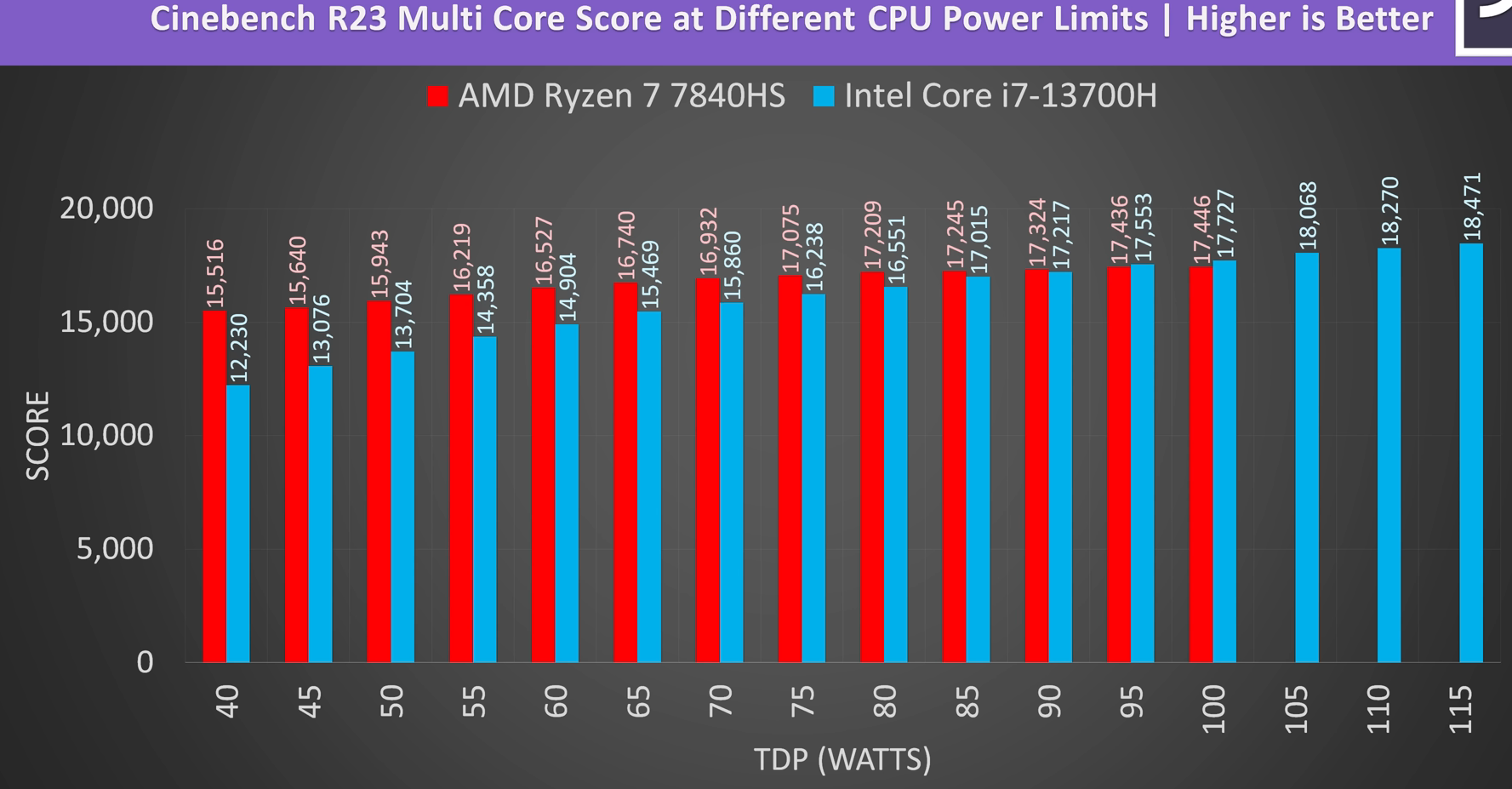

İntel olsa TDP limiti olması sıkıntı olurdu ama AMD HS işlemcilerde çok fazla farketmiyor. Yukardaki tabloya bakaraktan görebilirsin ve o konudaki konu sahibinin atığı r23 sonuçları yanlış interneten bulduğunu yazmış canlı test değil

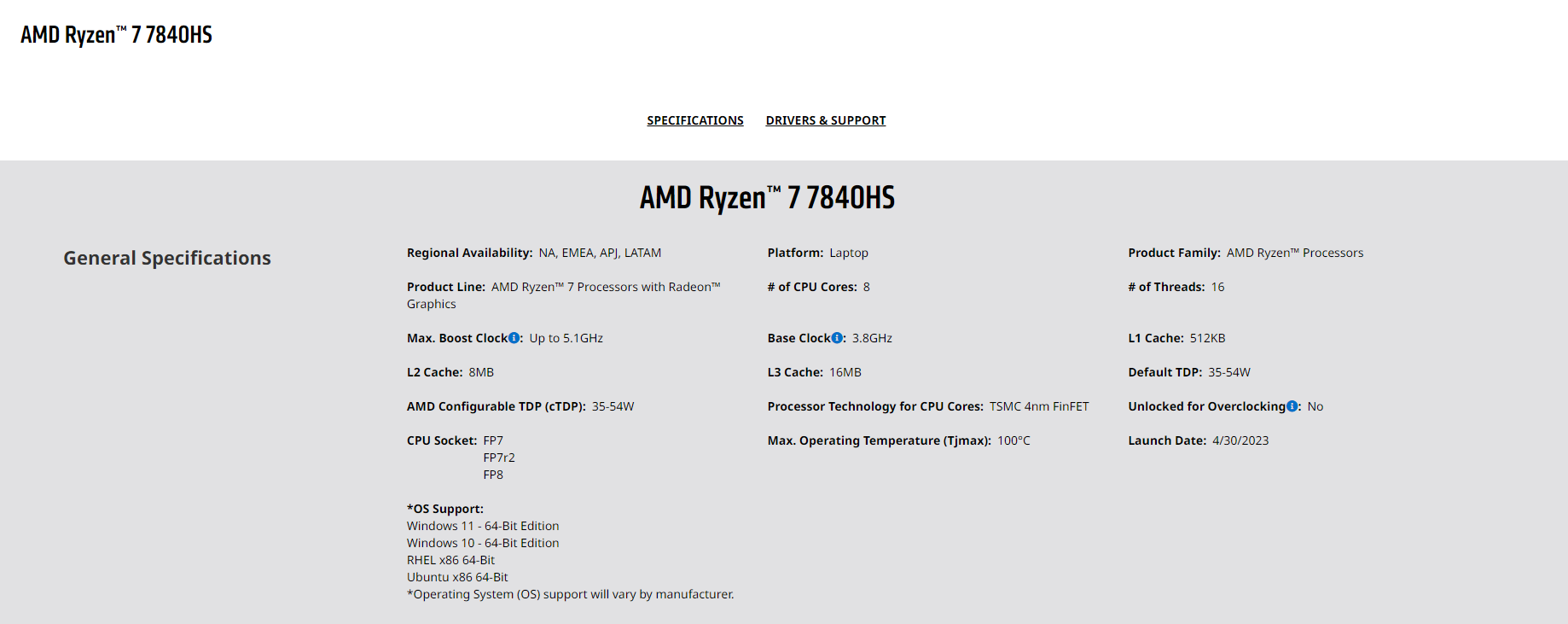

Ve işlemcinin base değeri Default TDP 35-54W (Kaynak) 54W üstü O.C cihazlar burda herhangi bir power limit yok işlemci çalışması gereken değerde çalışıyor. 90W cihaz dediğiniz O.C değerlerdir.
