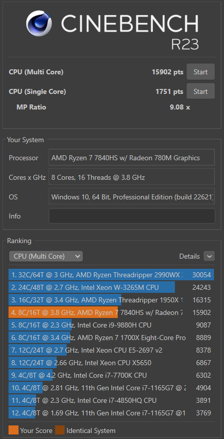

Bu konuda cinebench R23 testlerini tartıştığımız konuda değerleri karşılaştırdık ve 65W 7640HS ve 7840HS için yeterli oluyor zira 90-95W çeken 7840HS modelli laptoplarda multicore skoru 16100-16400 seviyesindeydi, bende test yaptım ve arkada birkaç şey açık olmasına rağmen 15900 aldım yani arada komik bir fark var. Programlar açık olmasa arkada 16100 falan olucak. Tekli çekirdek zaten aynı direk 1750 puan.
Sence 65W limiti bir sorun mu şimdi ? Bunu defalarca tartıştık konularda yordu beni artık :D.

Burdan bir şey anlaşılmıyor, yine 7640HS kullananlarda pek bir fark olmadığını söylemişti. Ben 7840HS kullanıyorum ve değerleri gösterdim 7840HS den daha az güç isteyecek bir işlemcide daha rahat gereken performansı vericektir.
