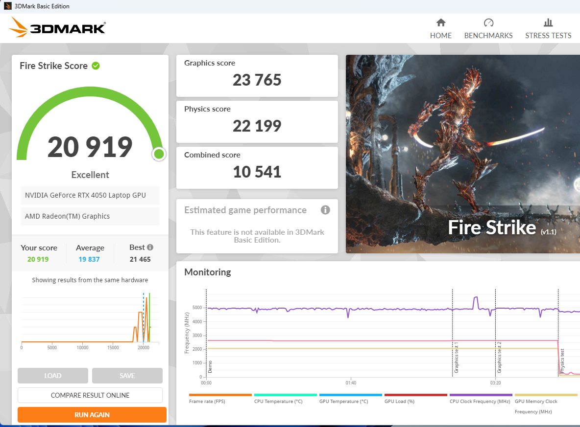

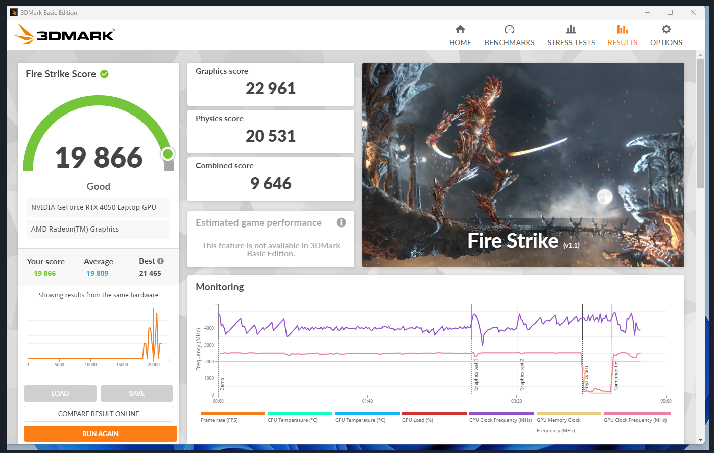

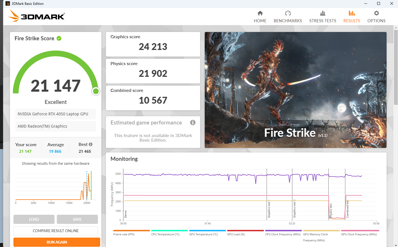

Ryzen 5 7640hs + rtx 4050 (120w) victus 16 kullanıyorum. 2 ay oldu hiç OC denememiştim bunu görünce deneyeyim dedim ve sonuçları beni şaşırtı
OC olmadan stock değerleri
OC deneme 1
OC deneme 2 (Değerleri biraz daha artırdım)
OC konusunda çok fazla bilgim olmadığı için değerleri çok fazla yükseltmedim. Önerdiğiniz değerler varsa yazabilirsiniz. Önerdiğiniz değerlerle de bir test yaparım
OC deneme 1
Bir değer önermek doğru değildir, dediğim gibi herkesin GPU slikon kalitesi farklı bu yüzden kendi değerlerinizi bulmalısnız ama zaten baya artış sağlamışsınız neredeyse 2000 puan artış olmuş daha ne olsun :D.
