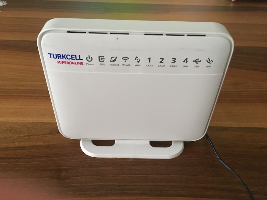

Elimde abonelikle beraber verilen Turkcell Superonline'ın epey eski bir modemi vardı. Eski olduğu için değiştirme ihtiyacı hissettim. 6 ay önce Keenetic Extra DSL modemine geçiş yaptım. Eski modemi ise yedek olarak kullanıyordum. Fark ettim ki, eski modem ile yeni Keenetic modem arasında oyunlarda en az 10 ping fark ediyor.
Örneğin çok oynamasam da test etmek amacıyla Valorant'ta İstanbul sunucusunda eski modemim ile 9-10 ping alırken Keenetic Extra DSL modemi ile en az 19-20 ping alıyorum. Diğer oyunlarda da bu fark geçerli. Bu durumun mantıklı bir açıklaması var mıdır? Bir ayar mı değiştirmem gerekiyor?

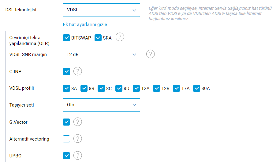

Evet, kablolu kullanıyorum. Turkcell modemi köprü şeklinde kullanmayı denemedim. Pek de kullanmak istemiyorum onu açıkçası. Şu anda Extra DSL ve Extra model router ile 2 katlı evimde MESH sistem kullanıyorum sadece.
Ayrıca BITSWAP özelliği kendiliğinden açık gelmişti zaten, dokunmadım.

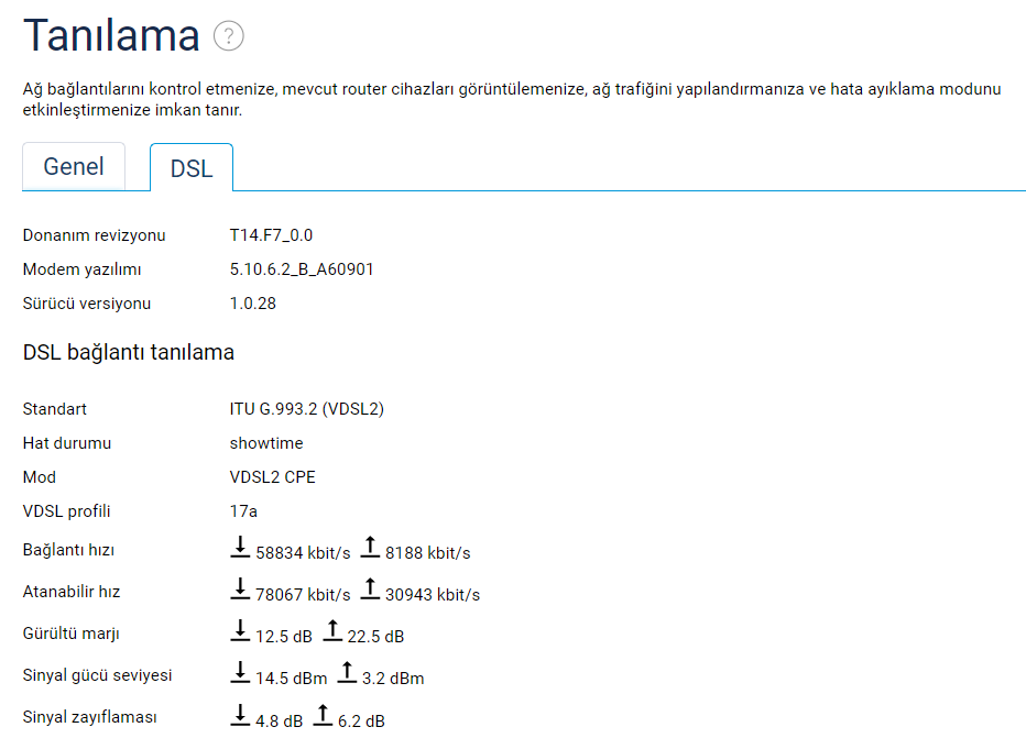

Herhangi bir bağlantı kopma durumu yaşamak kesinlikle istemediğim için SNR Margin değerini kendim elimle 12ye çekmiştim. Pingin bununla doğrudan bağlantısı var mıdır?
Hocam sen naptın ya 12 nedir çok çekmişssin, 8'e kadar yolu var bence onun.
Pek olacağını sanmam ama 8 ayarlamanız iyi olur. 8 ayarlarsanız zaten hattın kapasitesine yakın hızlarda kullanım yaptığınızda 8 ayarlasa bile örneğin hat 120Mbps destekli ama siz 50Mbps kullanıyorsunuz o zaman 8'in üstündeki güvenli değeri ayarlar.
Olabilir, 8 e çekip tekrar dener misiniz?
Varsayılan değer olan 8dB olarak değiştirdim. Çok fark etmedi.

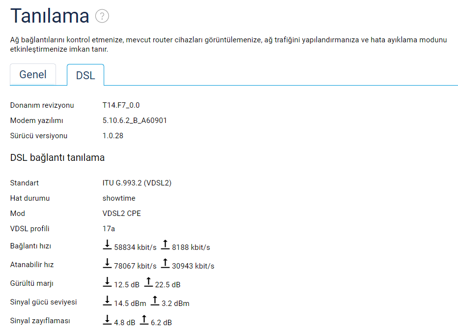

8dB yaptıktan sonraki güncel hat değerlerimi de aşağıya bırakıyorum.
Düzenleme; Speedtest yaptığımda da pingim 14 çıkıyor. Server olarak bulunduğum şehirde olan otomatik seçilen server'ı seçtim.
