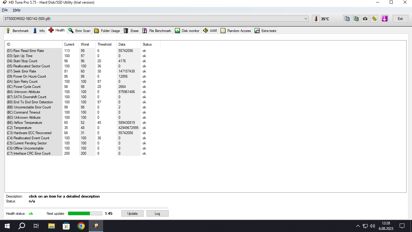

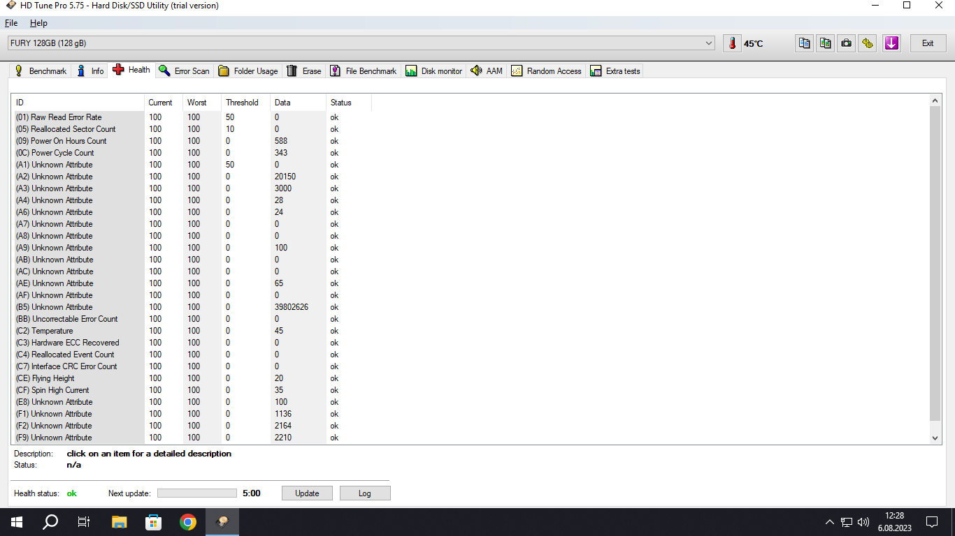

bilgisayardaki 2 diski de hd tunedaki error scan bölümünden quick scanı kapatarak tarattım ikisi de temiz çıktı tüm kutucukları yeşildi başka bir fikrin var mi sorunla alakali yardımcı olursan sevinirim

Health sekmesinde sağlık durumları nasıl ikisinin de? Ben donanımsal bir sorun olduğunu düşünüyorum. Bilgisayarında Aida64 ve CPU-Z yüklü görünüyor. İkisini de kaldırır mısın?

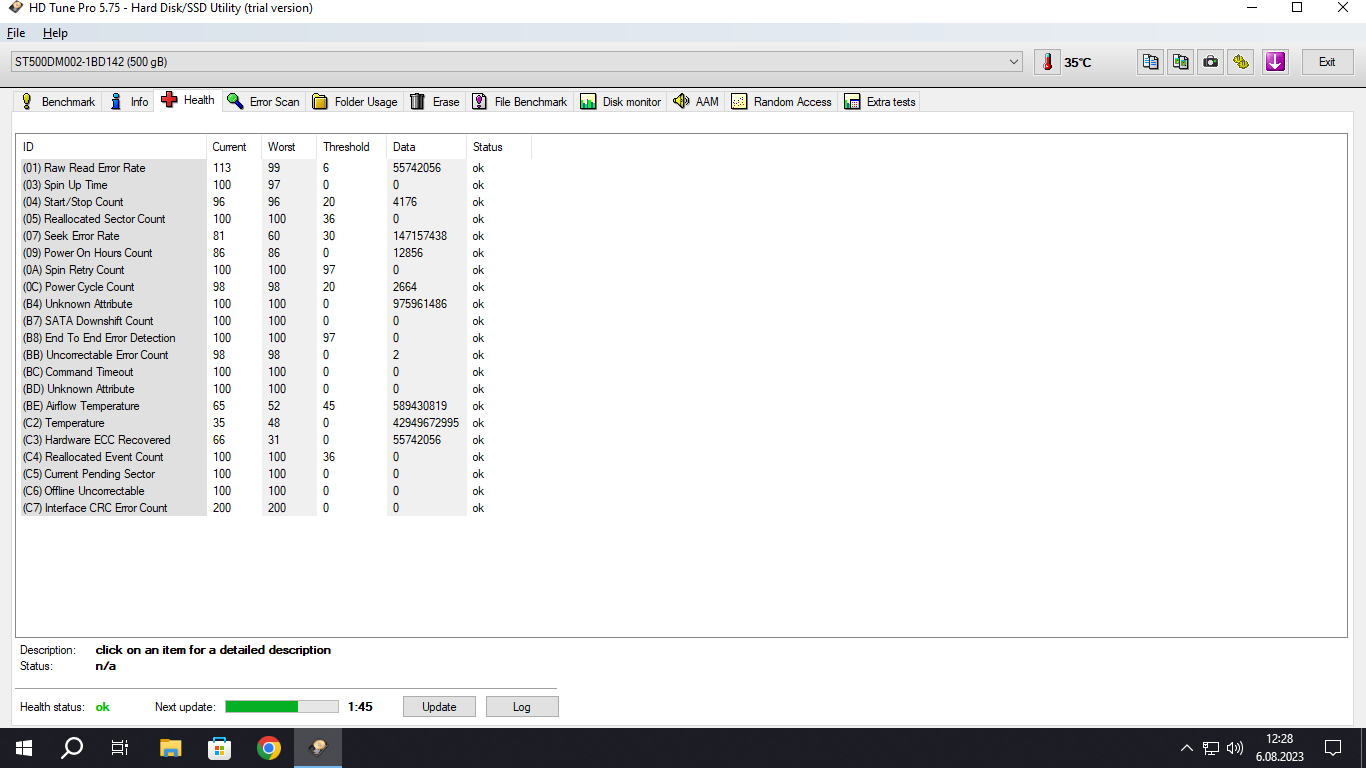

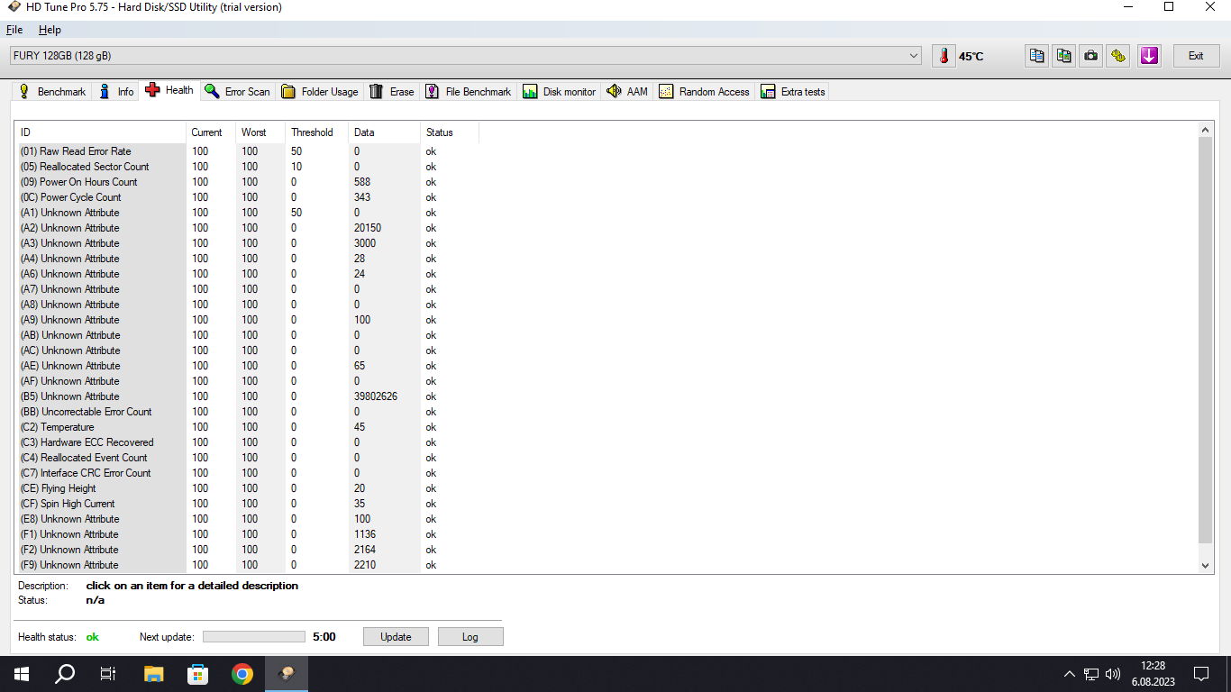

ikisininki de resimlerdeki şekilde, bilgisayarda olan cpuz ve aida64 ikisi de portable şekilde kaldırmamın bir anlamı olacagını düşünmüyorum, onları işlemciye overclock yapmak için yüklemiştim, ve yaptım da stabil şekilde çalışıyordu bu hatayı overclocksuzken de almıştım yani alakası oldugunu zannetmiyorum söyleyeyim dedim

Hatanın kaynaklarında o ikiside görünüyor hocam. Eğer gene mavi ekran verirse gönder bakayım tekrardan.
