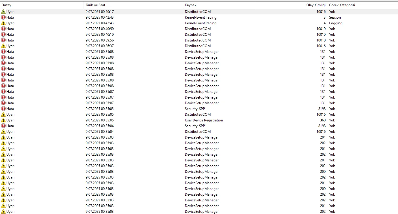

Bugün PSU geldi, taktım denedim yine aynı. Farklı anakarta aynı işletim sistemi üzerine taktım denedim yine aynı. Farklı anakartta farklı bir SSD üzerine sıfırdan windows kurdum 1 saattir oyundayım hata vermedi normalde 5-10 dk içerisinde veriyordu. Fakat tek sorun hâlâ olay günlüğünde sürekli değişik olaylar ve hatalar meydana geliyor. Sanırım format atsam sorun çözülecekmiş ama olay günlüğündeki sorunların sebebini anlayamadım.
Evet, buraya yazdım yazdım sonra tekrar bir maç gireyim dedim o an ekranda beyazlıklar fazla olduğu için ekran bembeyaz oldu ve sistem çöktü. Artık eminim, ekran kartım bozulmuş maalesef.
SSD denendi, PSU denendi, anakart denendi, RAM denendi, format denendi, tek deneyemediğim ekran kartı. Bakalım tamir ettirmeye çalışacağım, yüksek ücret söylenirse yenisini alacağız el mahkum :D
