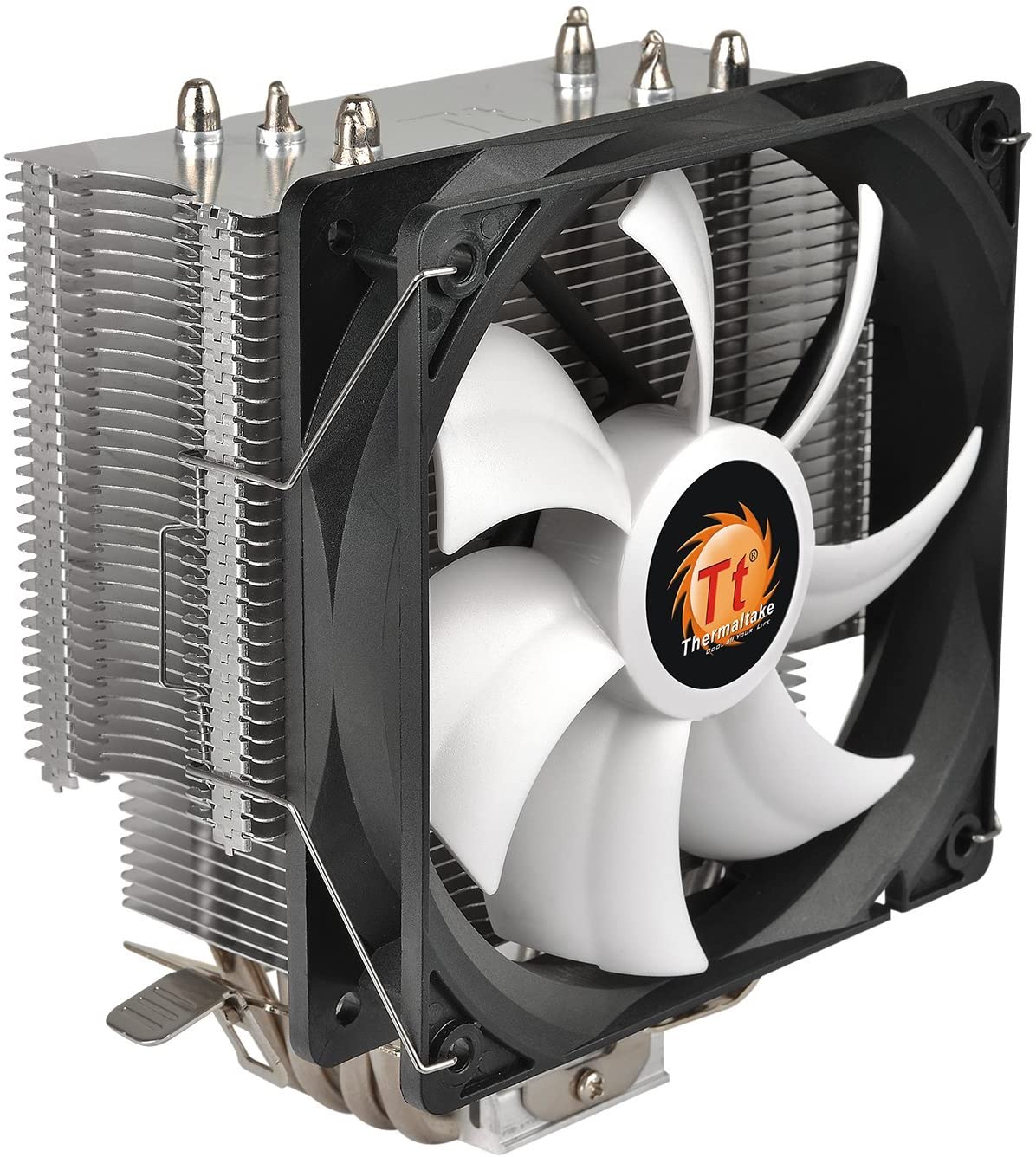

İyi günler. Thermaltake Contact Silent 12 soğutucusuna sahibim. İndirimlerden bu soğutucunun arkasına bir fan daha almayı düşünüyorum ancak en minimal ve performanslı bir fan istiyorum bilindik markalar haricinde almadığım için kalite konusunda bilgim yok. Bana bu parça için bir fan önerebilir misiniz?? Teşekkürler.
NOT: Fiyat yazmadım sadece öneri ve bilgi almak istiyorum.

bu 3 fanda gayet performanslı fanlar rgb vs istersen orda performans düşer daha fazla para vermen gerekir

Teşekkürler tavsiye için bunlar güzel duruyor bende birtane buldum nasıldır acaba
bu fanlar pwm fan değil işlemci soğutucusunda kullanmak için pwm fan olması lazım yani bunu almanız gerekir :
Max. Hava Akışı24.8 CFM
Fan statik basıncı0.78 - 1.16mm-H2O
değerler ile diğer fanlara nazaran bayağı geride kalıyor bu yüzden biraz daha ekleyip https://www.teknobiyotik.com/arctic...-fani-ar-afaco-12000.html?ref=akakce&v=1.10.7 almanızı tavsiye ederim zira diğer fan ile soğutmaya beklediğiniz gibi bir katkısı olacağını sanmam 1.16mm-H2O salında fena bir değer değil ama bu değeri son hızlarda veriyor ve o hızlarda bayağı ses yapacaktır her ne kadar sessiz fan diye adlandırılsa da... ses sıkıntı değil yeterki ucuz olsun derseniz alınabilir

Bu bilgiyi bilmiyordum söylediğiniz iyi oldu ancak ben ekstra olarak alacağım hava tahliyesi için attığınız aerocool yeterli olacak ise benim istediğime alabilirim birde pinli mi olması gerek yoksa molex mi yada ikiside aynı işlevi görür mü?
pwn zaten 4 pinli olur kesinlikle molex ile bağlamayın fanlar kontrol edilemez dolayısı ile masaüstünde de bile tam hız çalışıp ses yapcaklardır

Anladım bir sorum daha olacak şuanda sistemde egzoz fan system fan 1 kısmına takılı cpu fan da dolu zaten ben egzoz fanını söküp diğer fan pinlerine taksam aldığım fanı system fan a taksam bir kaybım yada yanlışım olur mu egzoz fanı değişmiyecek ise performansı alacağım
evet o şekilde kullanabilirsin yada 10-20 ye pwm fan çoklayıcı alıp 2 fanıda cpu fan kısmına bağlaya bilirsin

Anladım teşekkürler ben bu şekilde kullanabiliyorsam yeterli pwm olmasına dikkat edeceğim
