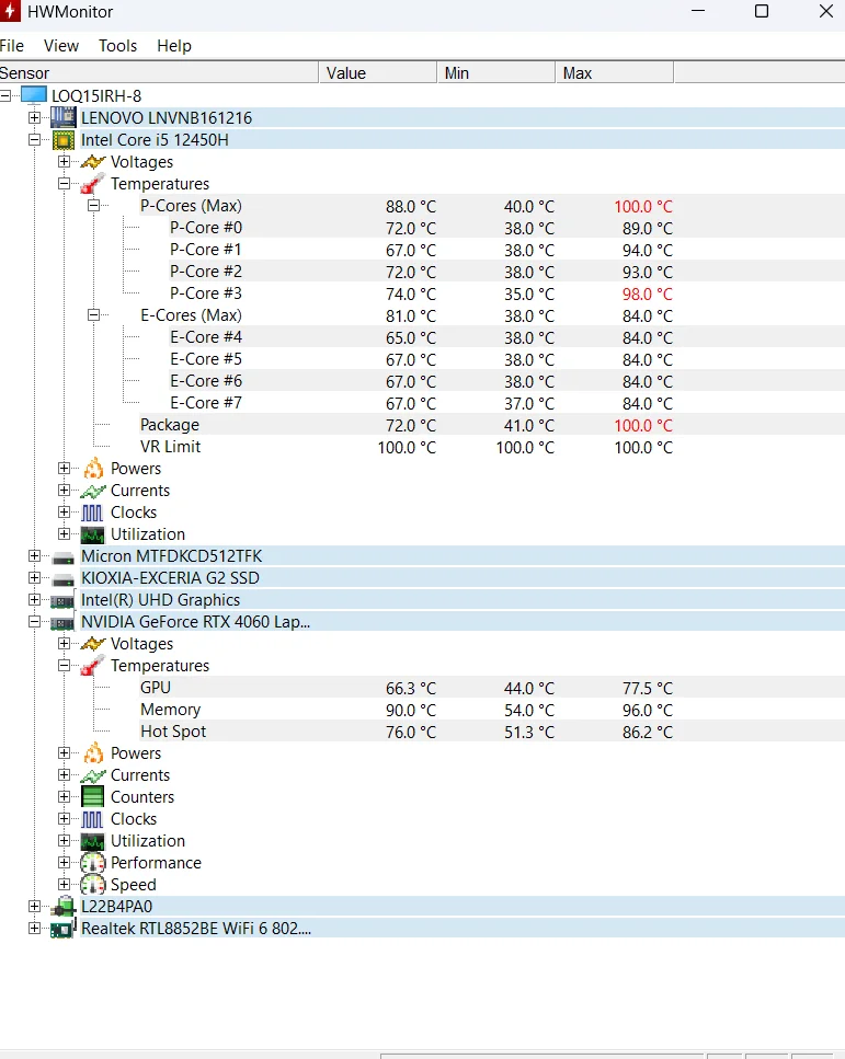

Pullwark Boldu satın aldım ve uyguladım fakat macun dendiği gibi yoğun ve sert bi macun gibi gelmedi normal macundan hiçbir farkı yok ve yük altında sıcaklık değerlerinide ekledim. Acaba yanlış ürün göndermiş olabilirlermi çünkü ürün hiç söylendiği gibi değil ve performansınında pek iyi olduğu söylenemez.
İ5 12450H sıkıntı. Ben sadece laptopumun markası Casper diye kendime vicdan yapıyordum ama throttlestop ile ghz değeri çok etkilenmeyecek şekilde w sınırlamadığım sürece işlemci gereksiz elektrik ve yük tribine sokuyordu kendini. İntel işlemciler son zamanlarda bozdu verimlilik az, masaüstüler en azından sıvı soğutma ile yırtıyor. MSI Afterburnerdan takip ediyordum.
4 ghz mesela 50W çekip görüyor ama 4.1 olacak diye 60 70W tdp çekmeye çalışıyordu sanırım batteryboost etkisi de olabilir MUX'un da sebebi olabilir çünkü bir süre sonra ısınmasa bile azalıyor oyunlarda ama İntel'in dengesizliği kesin var. Sonuçta w yükseldikçe ısı da artıyor.
Yani Casper Lenovo fark etmiyor demek ki ekran görüntüsünde 100 derece olduğuna göre. Zaten i5 12. Ve 13. Nesiller hx olanlar anakart patlatma ve yakma ile meşhurdular en azından bunlar yakıp yıkmıyor. Bunların tek sorunu 100 dereceyi görme istekleri.
