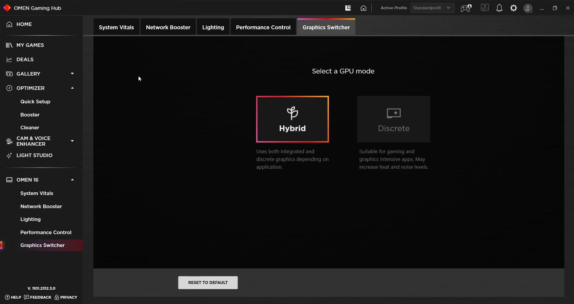

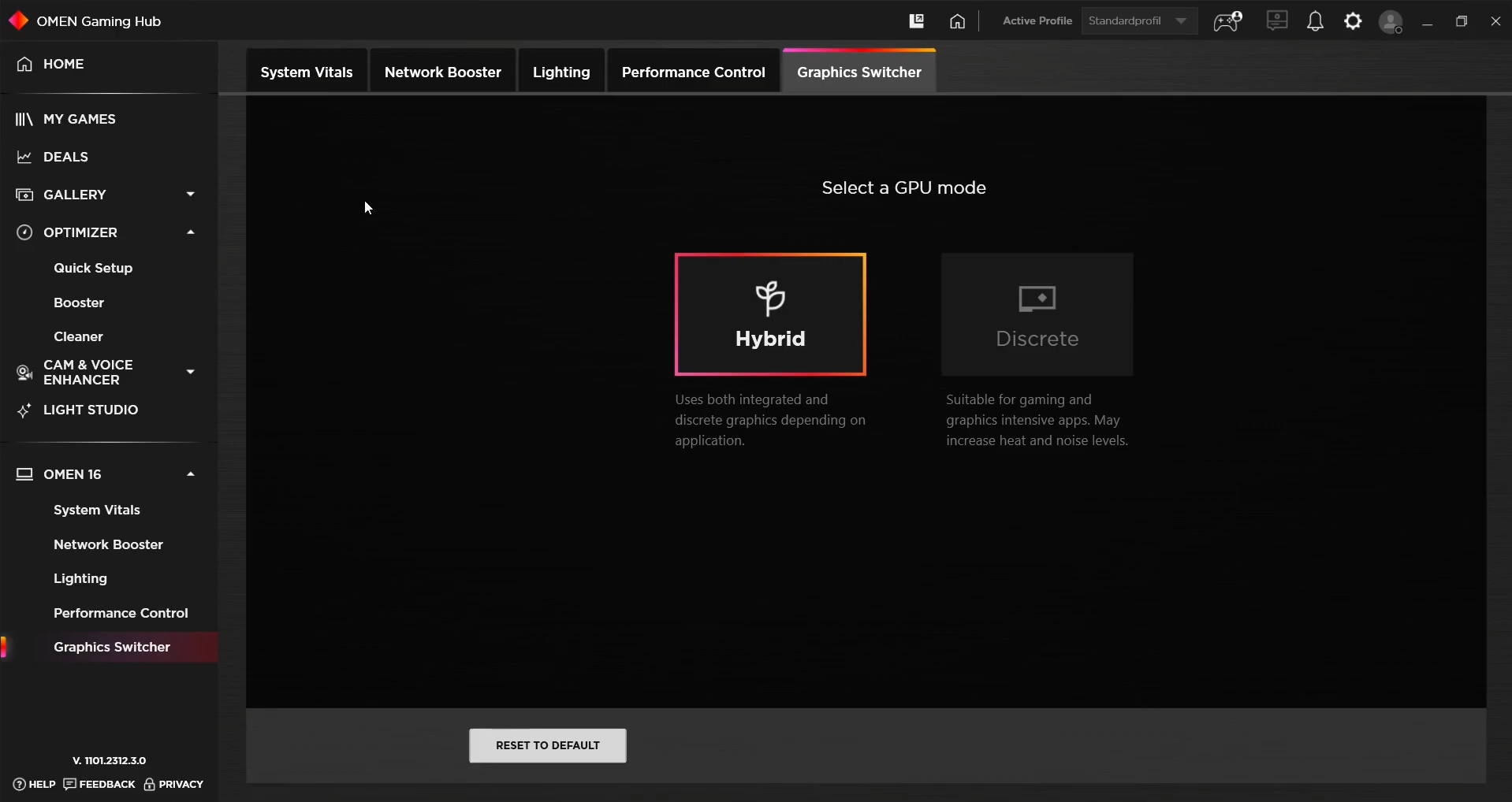

optimizerde 3 tane sekme var.Quick setup,booster,cleaner bunlardada bulamadım
hiçbirşey denemedim şimdi denemeye çalışıcam
"Discrete" modu seçeceksiniz. (Umarım sürüm değişince menü değişmemiştir.)
