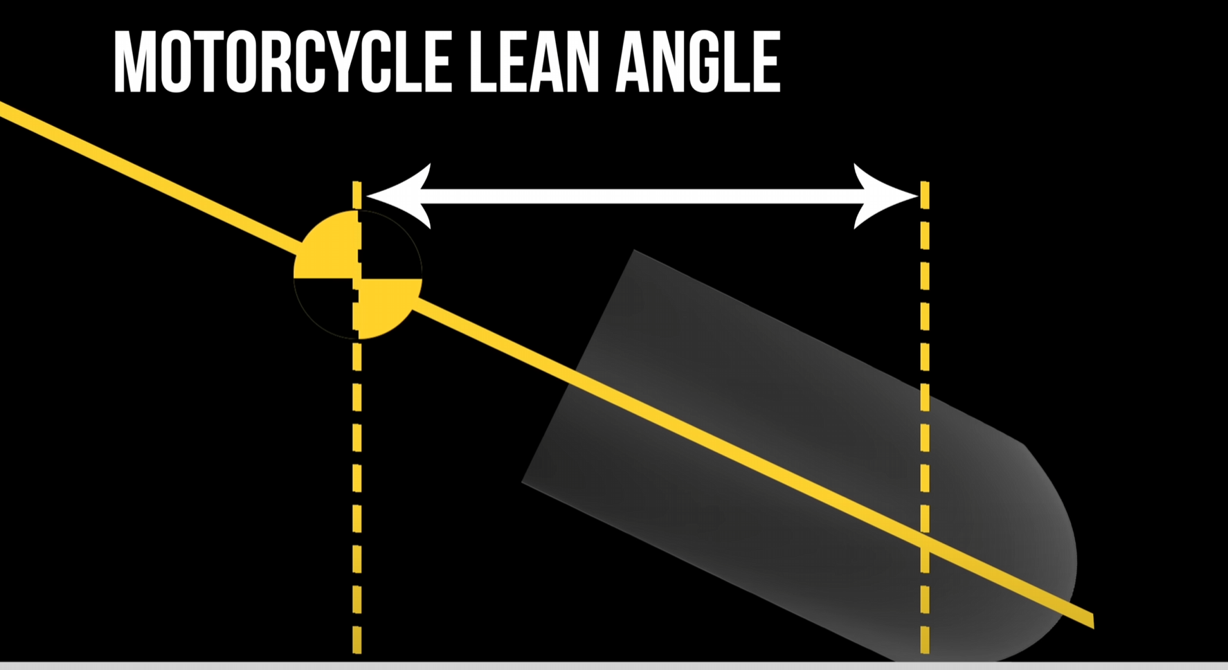

aşağıda ki görsele bak bakalım motosiklet nasıl bu açıda düşmeden kaymadan virajı dönebiliyor sence ? Görselde lastik bitiş noktasının genleşerek nasıl büyüdüğünü ve zemini nasıl tuttuğunu görebilirsin.
merkezkaç kuvveti ve ısıdan dolayı lastik hava basıncının genleşerek lastiği dönüş yönüne doğru yığması bu da lastik çapında anlık değişimler yukarda verdiğim örnek :)
