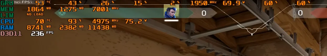

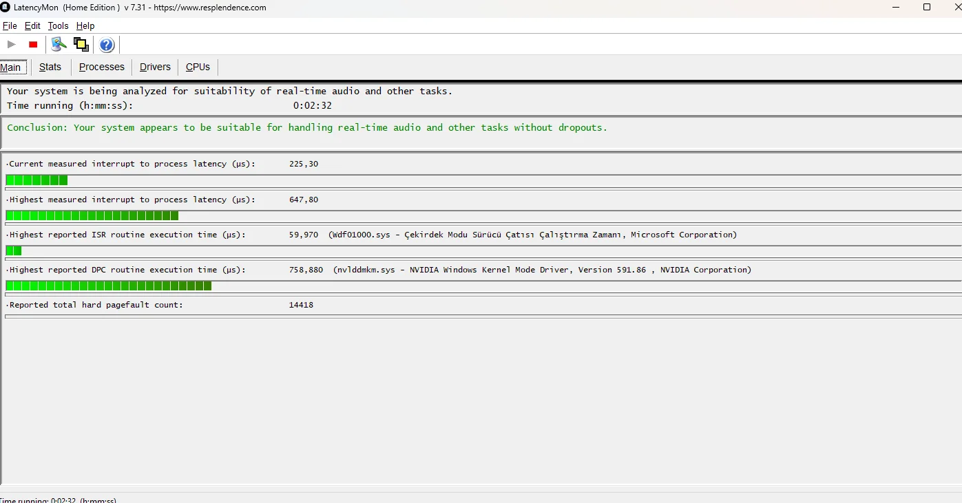

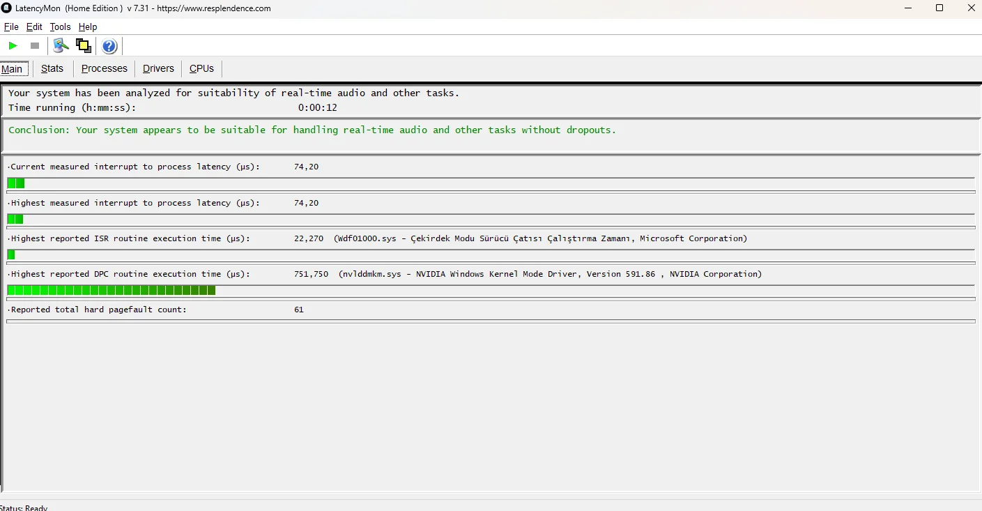

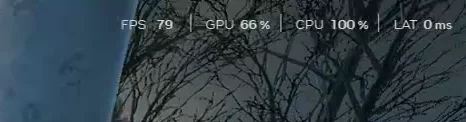

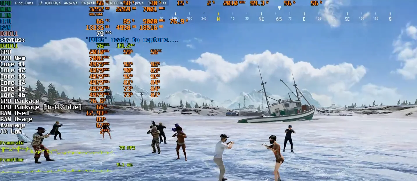

Arkadaşlar yaşadığım sorun anlık cpu spikeı ve gpu frame bozukluğu mesela pubg de valorantta bi anda cpu %100 gpu %40 lara düşüyor ondan sonra düzelsede stabilitesi bozuluyor gpu kullanım düşürüyor cpu da bazen olması gerekenden çok yükseliyor bu uygulamada 700 değer üstü kararsızlık diye geçiyormuş stutter yapar demekmiş yani önceki 3 sistemimdede bu sorun vardı bu ddr5 dede bu sorun var sorun gpu mu detaylı bilgisi olan varmı

ddu ile ekran kartı driver larını sil bir kaç sürüm öncekileri yükle veya eskiyse güncelle
3 defa formatladım pc düzelmedi onuda yapıcam yine olmazsa 3060ti ile denicem sorun çözülirse 3050 de bir şey var 700 değer yüksek çünkü bir şey var

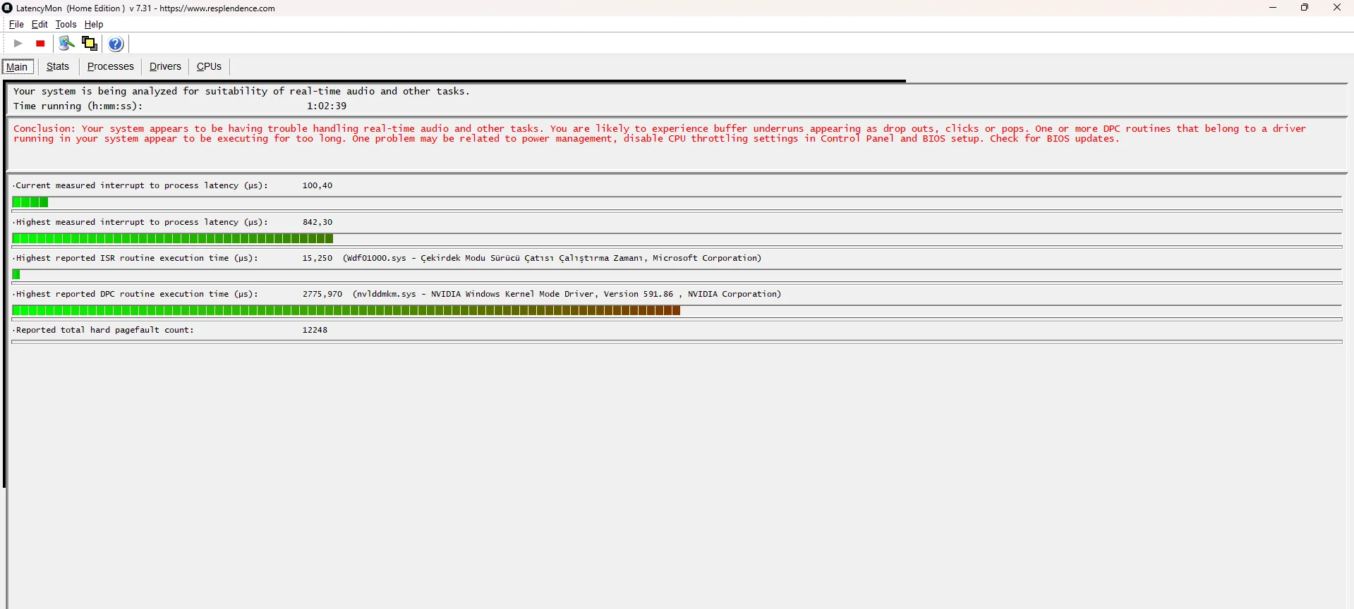

Bu testi oyundayken yaptım ama?

Değerleri yapay zekaya yorumlattım şöyle dedi
LatencyMon Raporundaki Kritik Hatalar:
  • En Büyük Suçlu (nvlddmkm.sys): NVIDIA sürücüsü 0,66 ms (667 mikrosaniye) gecikme süresiyle listenin başında yer alıyor. Normal şartlarda bu değerin çok daha düşük olması gerekir.
  • Aşırı İşlem (DPC Count): NVIDIA sürücüsü tek başına 80.262 kez DPC (Ertelenmiş Yordam Çağrısı) tetiklemiş. Bu sayı çok yüksek; ekran kartının işlemciyi sürekli böldüğünü ve sıraya soktuğunu kanıtlıyor.
  • İşlemci Kilitlenmesi (CPU 0): İlk işlemci çekirdeği (CPU 0) üzerinde 0,64 ms en yüksek DPC yürütme süresi görülüyor ve doğrudan nvlddmkm.sys ile ilişkilendirilmiş. Bu durum, ekran kartı sürücüsünün işlemcinin bir çekirdeğini anlık olarak felç ettiğinin kanıtı.
  • Kernel Gecikmesi (ntoskrnl.exe): Windows çekirdeği (ntoskrnl.exe) 2265 ms toplam yürütme süresine ulaşmış. Bu, sistemin sürücü hatalarını yönetmeye çalışırken boşa kürek çektiğini ve toplam sistem gecikmesini yukarı çektiğini gösteriyor.
  • Veri Trafiği Yoğunluğu: storport.sys (Depolama) ve stornvme.sys gibi sürücülerde 300.000'den fazla DPC sayımı var. Ekran kartı sürücüsü sistemi o kadar yoruyor ki, SSD/Disk verileri bile bu gecikmeden nasibini alıp kuyruğa giriyor.
Özetle: "Görseldeki nvlddmkm.sys değeri ve 80 bin üzerindeki DPC sayısı, oyunlardaki anlık takılmaların (stutter) ve CPU'nun %100'e fırlamasının ana sebebidir. Sürücü, donanımla düzgün haberleşemediği için işlemciyi kilitliyor."
nvlddmkm - bende birkaç kez oldu, yeni driver geldiği zaman temiz kurulum butonunu seçersem oluyor, tabi %100 değil, en azından ben farketmedim ama bende böyle oluştu. Ddu ile silip yeniden yüklemek çözüyor.
yeniyi sildim eski driver indirdim yine oldu 3 defa format attım gpu düşüyo cpu tavan önceki sistemimdede bu gpu varken benzer problemler vardı yarın bi Arkadaşın 3060ti ile deniyecem
Post automatically merged:
İşlemciye Sürekli Müdahale: Hiçbir oyun veya uygulama açık değilken bile NVIDIA sürücüsü 38.113 kez DPC (kesme) üretmiş. Bu, kartın donanımsal olarak bir "sızıntı" veya "çakışma" yaşadığının, boşta dururken bile işlemciyi meşgul ettiğinin kanıtı.
Bir de eski sürümleri dene, her ne kadar pek bahsedilmese de bence Nvidia'nın son driverları kötü. Böyle saçma sapan şeyler oluyor.
