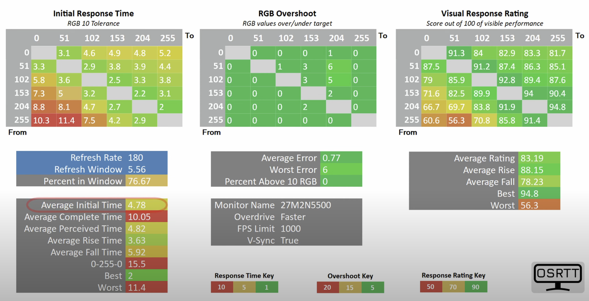

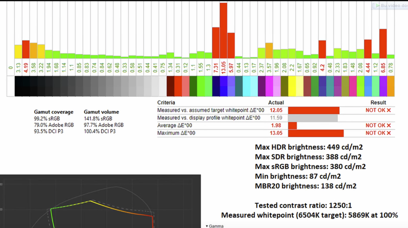

Hocam incelemesine baktım:
Yaaani. Fena değil.
Kontrast gayet güzel 1250:1. Parlaklık da güzel. SDR 350, HDR450 nit. HDR400 var. Daha önce dediğim gibi bu fiyattaki hiçbir monitörde HDR deneyimi yaşayamazsınız. Renk gamutları endişelendiğimin aksine çok yi %93. Ancak geniş gamutta renk doğrulukları berabat, sRGB fena değil. Geniş gamut renk doğrulukları uzun süredir gördüğüm en kötülerden:
En az 4 tane çok bariz renk sapması var. 4+ üstü ve yakını olanlar da iyi sayılmaz. 2'den az olmasını istiyoruz. Ama diğerleri kadar problem değil. Asıl sıkıntı renk sıcaklığı. 5800K bayağı kötü bir değer. Monitör bayağı sarı yani.
Bu üründen ürüne değişebilir tabii umarım sana daha iyisi gelmiştir. İyi bir telefon ekranı ile yan yana beyaz ekran açıp renklerin sarımsı ya da mavimsi olup olmadığına bakar mısınız? En kolay yoldan böyle izlenim edinebiliriz renk doğrulukları hakkında.

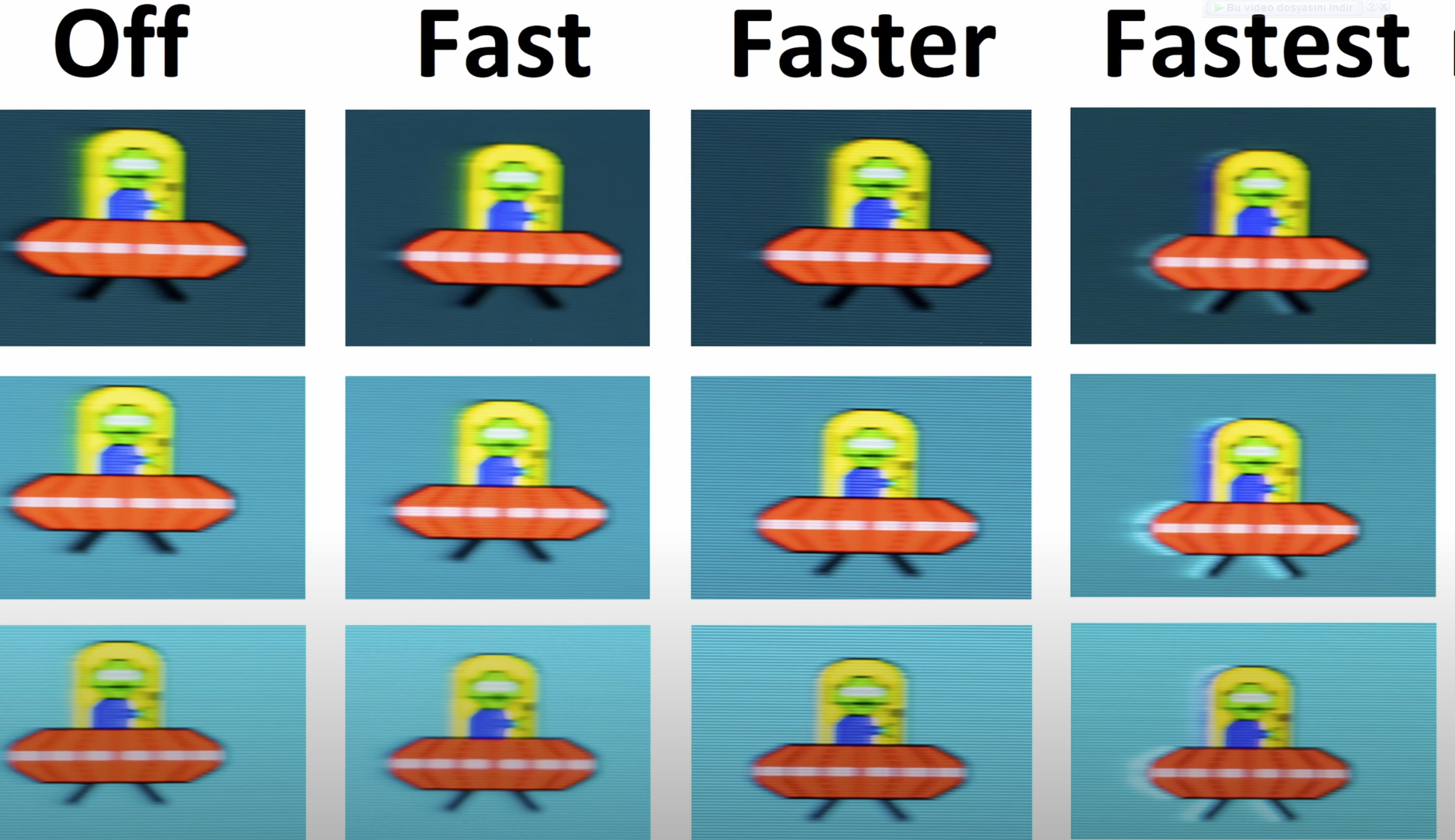

Hareket performansı orta. Ne iyi ne kötü.
Lenovo'daki %93'ün aksine renk geçişlerinin ancak %76'sı yenileme sıklığının (refresh window) içinde. Özellikle 10 olanlar biraz sıkıntı. Refresh window'u 2'ye katlamışlar. Zaten sağdaki puanlama tablosunda 56, 60, 65'leri görüyorsunuz. Bu demektir ki biraz ghosting var:
Fastest kullanılmayacak kadar ters-ghostingli. Fastest'te yok ve fastest diğer iki moddan hızlı. Diğer iki modda fazla ghosting var. Fastest moda aldığınızda fark etmeyeceğiniz kadar az ghosting var. Güzel.
Sonuç olarak kalite kontrolde sıkıntı yoksa kimseyi üzmeyecek, alanın memnun olacağı bir model. Ama kesinlikle F/P diyemem. Daha ucuza aynı performansta modeller var. Çok yakın fiyata (10-11K) çok daha iyi modeller var.

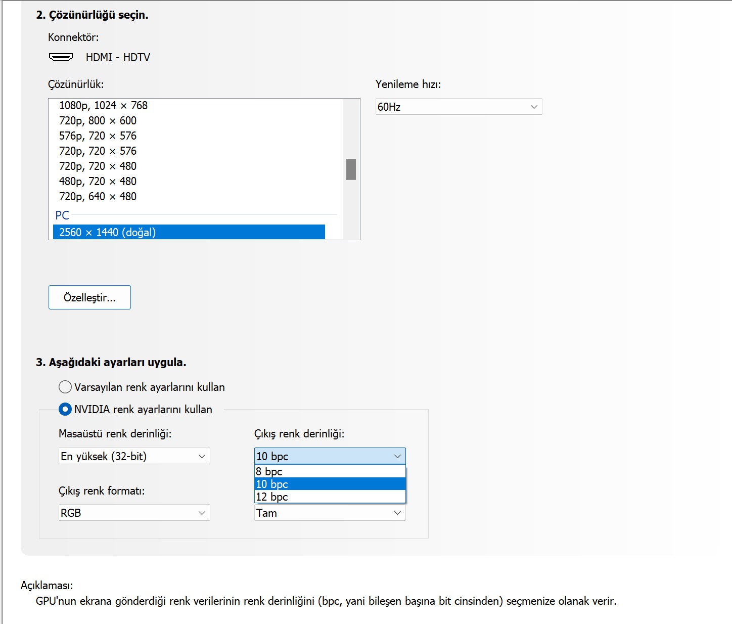

Hmm... 12 bit olmaması gerekiyor aslında. Yazılımsal bir şeyler yapmış olabilirsiniz. Yapmadıysanız demek ki panel 12 bit destekliyor ama bağlantıda yeterli bant genişliği olmadığı için yüksek Hz'lerde çalışmıyor.
Yani önemli değil zaten. 12 bit'i o monitörde kullanacak bir içerik bulamazsınız.
