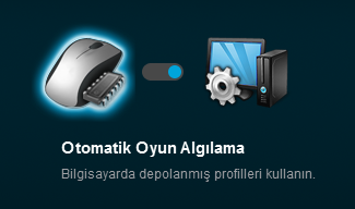

Merhaba arkadaşlar ben 1 yıldır G300S kullanıyorum. Son 1 aydır kafayı yemek üzereyim. Mouse ilk başta hareket ederken takılmaya başlamıştı. Bir kaç gün dpi otomatik olarak değişiyordu. Şimdi mouse anlık donuyor mouse hareket hızı inanılmaz şekilde artıyor ve sağ sol tık işlemiyor. Bilgisayarı iki mouse ile kullanır oldum. Bu sorunu düzeltmek için Logitech Gaming Software kısmından DPİ yerine girince hemen düzeliyor. Oyun içindeyken felen çok sıkıntı oluyor. Sanırım garip olarak olmayan bir profile geçiyor. Mouse rengide beyaz oluyor. Diyeceksiniz diğer mouse dan kullan diye ama bu Mouse'ın oyuna katkısı v.s daha üst seviyede. Bu problemi nasıl çözerim yada yaşayan varsa düzelttiyse yardımcı olabilir mi ? Nolur cevap verin yardımlarınızı bekliyorum...

Burası sol tarafteyken yani Dahili Bellek'teyken hiçbir şekilde mouse sol sağ tık çalışmıyor.Hareket ediyor scroll da çalışıyor ama dediğim gibi sol sağ çalışmıyor.Otomatik Oyun Algılama da kullanmama rağmen kendi kendine Dahili Belleğe geçiyor mesela LGS kapalıyken yine çalışmıyor basmıyor tuşlar. Mouse içi sorun deseniz otomatik oyun algılamadeyken her şeyi düzgün çalışıyor. Otomatik olarak Dahili Bellek moduna geçmese bir sorunum yok. 1 yıl gibi bir süredir kullanıyorum böyle bir şey oldu. Bilgisayarı 2 mouse ile kullanmak zorundayım. Diğer mouse ile kullanın deseniz yani G300S zaten oyunlardaki performansı olsun kaliteli olduğu için öyle çöpe de atmak istemiyorum. Araştırdım çoğu yerde G300S kullanmış arkadaşlarıma da sordum hiç bir çözüm bulamadım.
