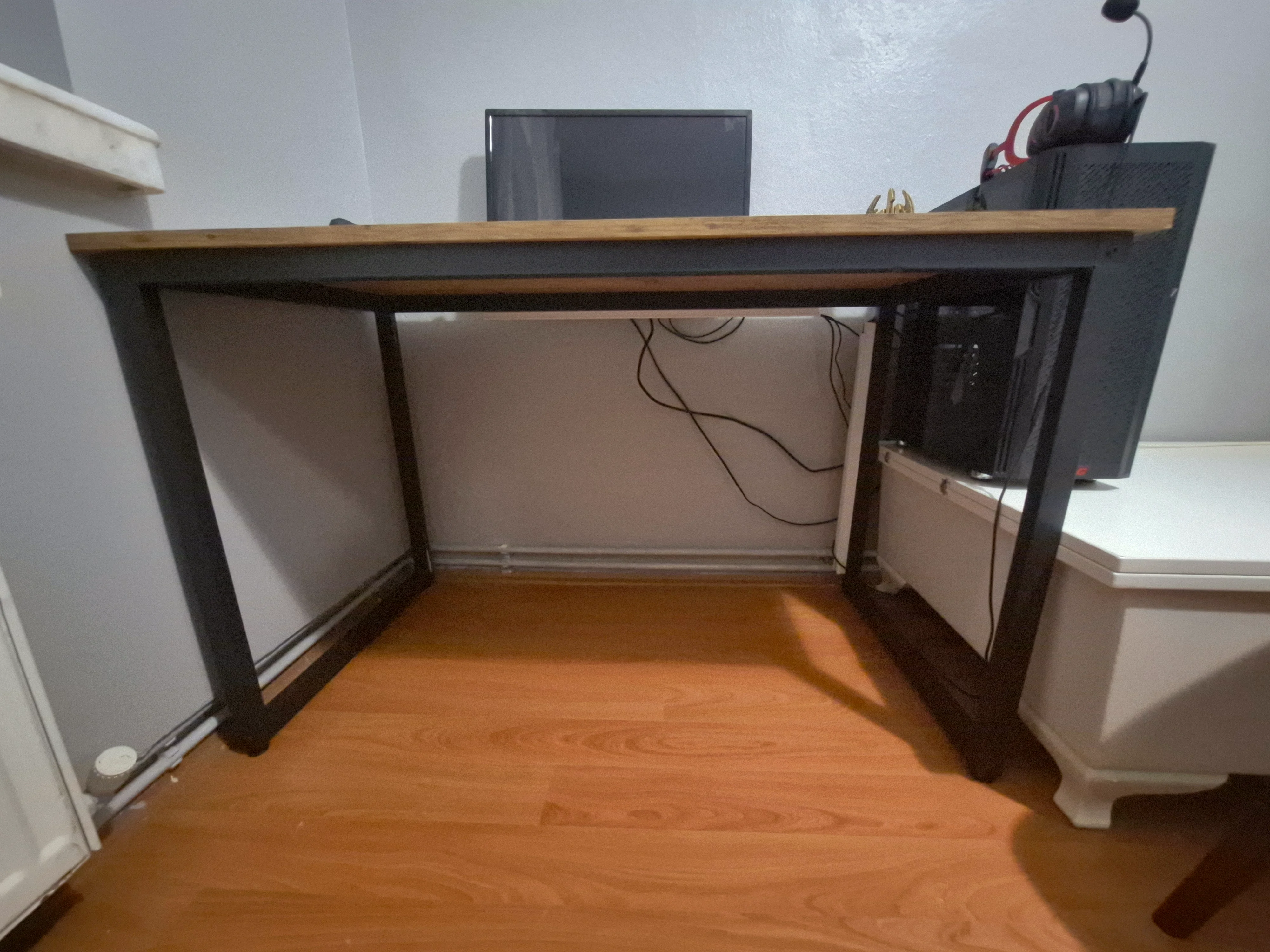

Masa Sallanıyor Nasıl Engellerim

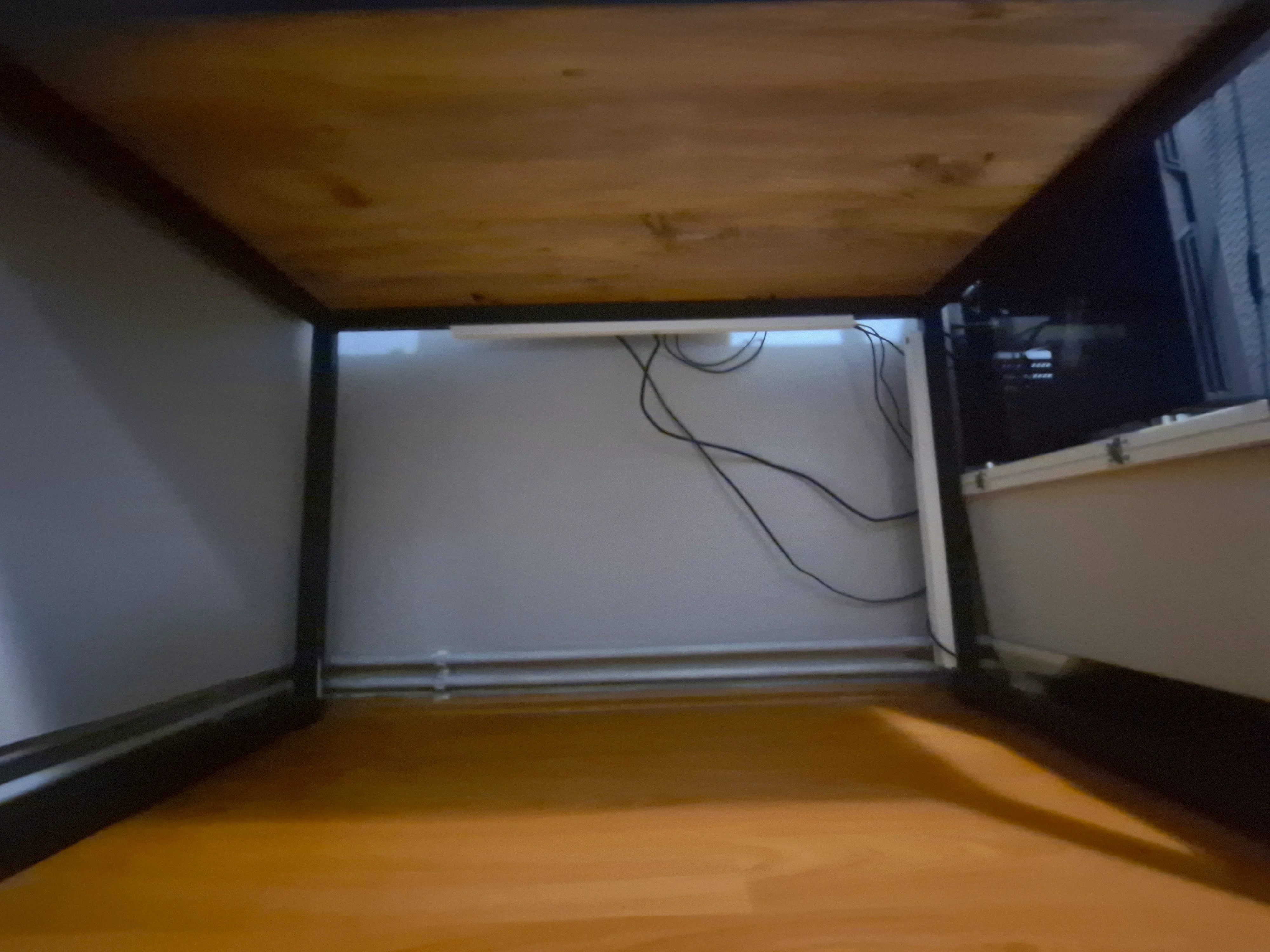

masa

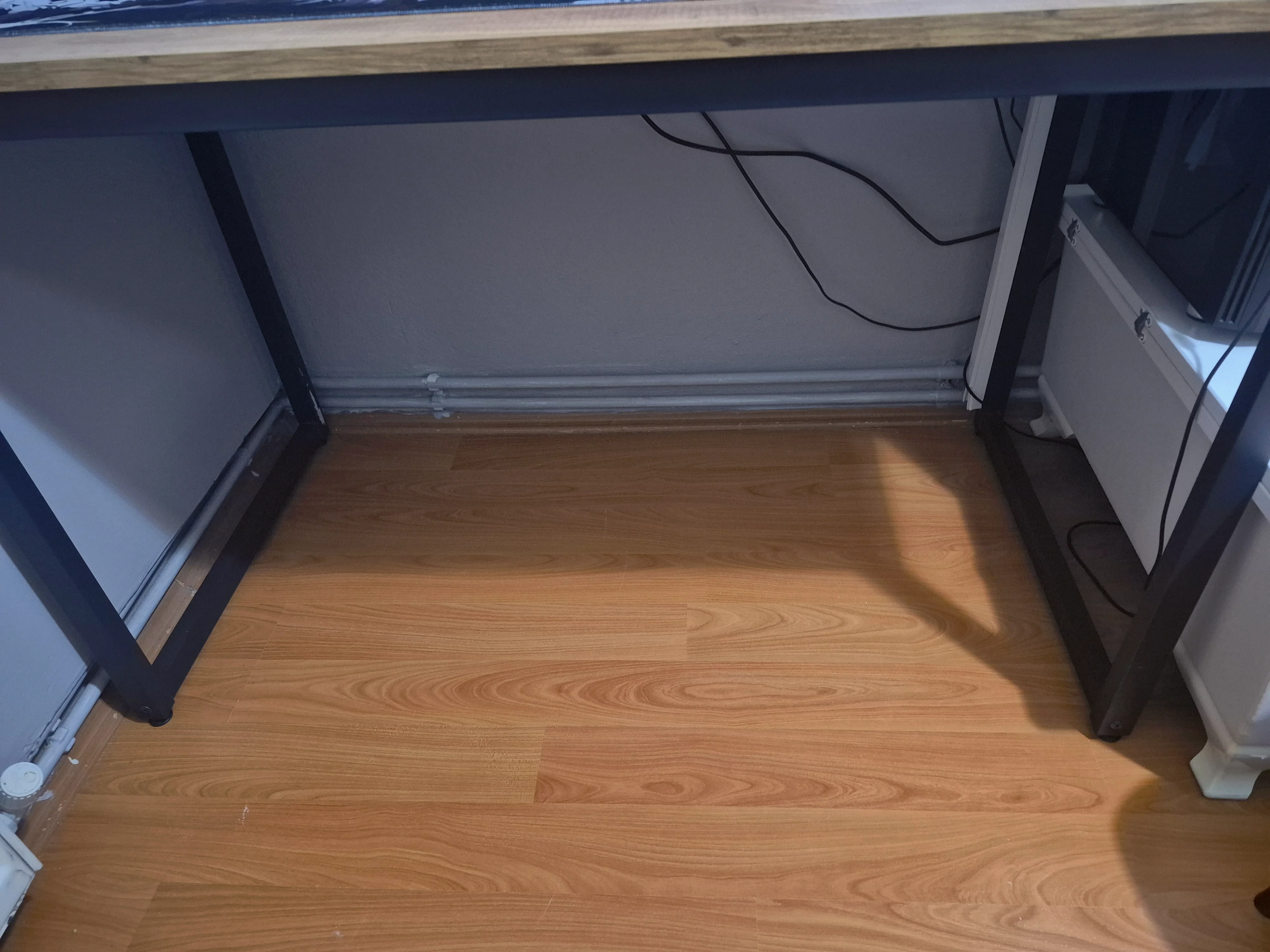

uzun kenarlarda çok kısa boşluk var takılamaz gibi
ya akıl var mantık var diyorum ki ayaklar eşit yükseklikte masa genel olarak sallanıyor
Hocam süpürgelik var duvara sabitleyemem
biliyorum hepsi en kısada
masanın ayaklarını kaynak ile sabitlenir ise düzeltebilir büyük ölçüde
çünkü vida ile montajlıdır bendede benzer bir masa vardı
Pek bir şey yapamazsınız. Bende de vardı aynısı ve sallantı çok rahatsız ediyodu. Sonunda paraya kıydım ve pahalı kaliteli bir şey aldım. Şuan tank gibi masa kullanıyorum. Sorun alt iskeletin bağlantısı ve zayıflığı. Komple alt iskeleti değiştirmeniz lazım.
zaten değişecek 1 seneye kalmadan koltuk vs alıcam
bu masa var elimde çok fazla sallanıyor nasıl engellerim
tüm vidalar tam sıkılı
odamda süpürgelik var ondan kaynaklı duvara sabitleyemiyorum

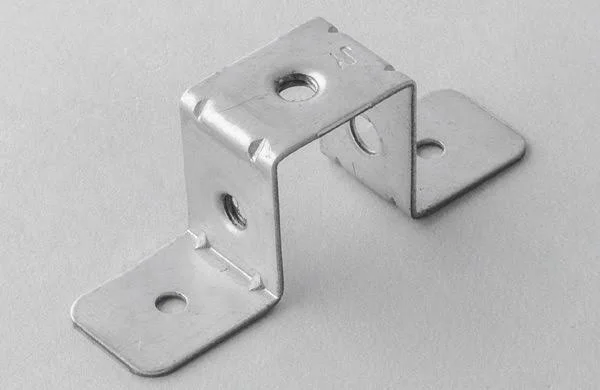

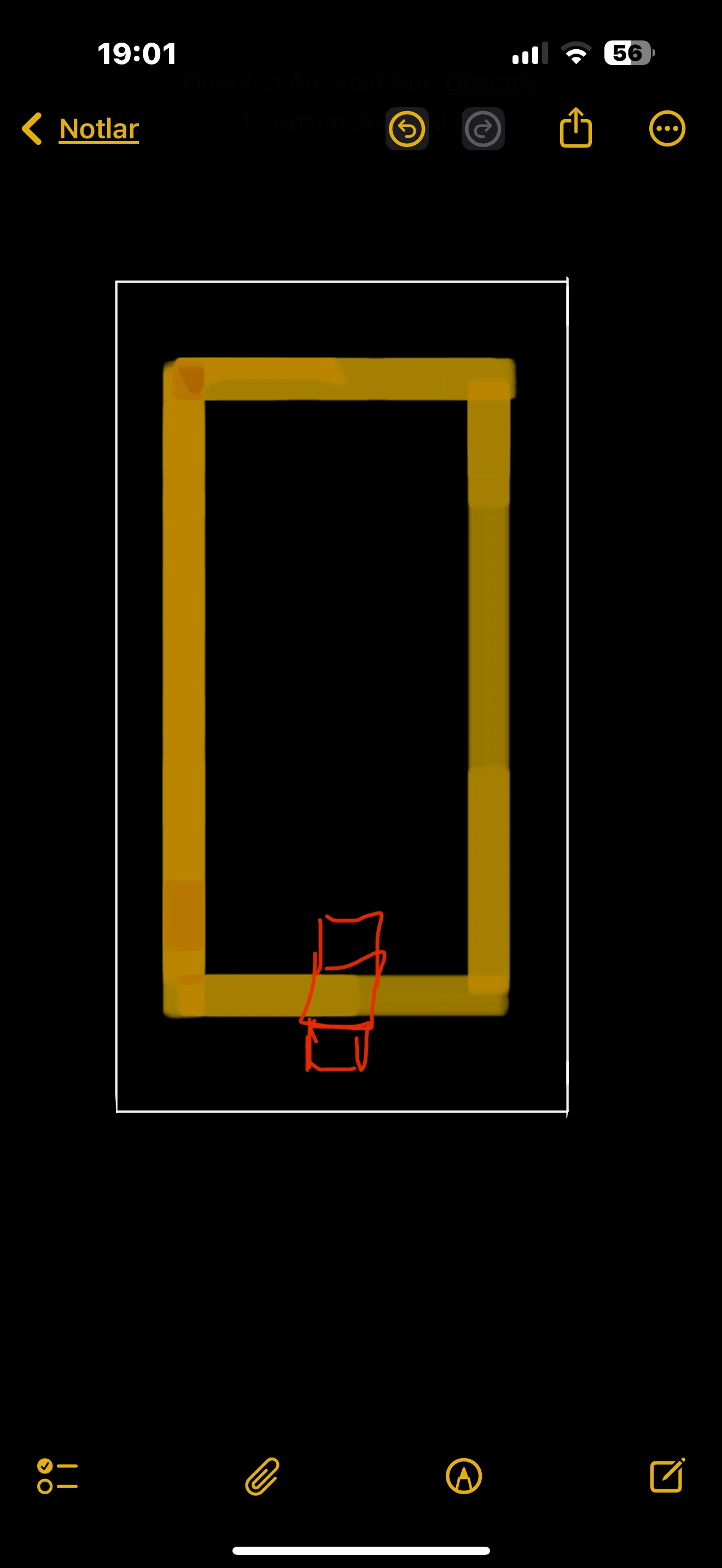

Hocam teldeyim dolayısıyla çizemiyorum. Tarif edecem. Omega braketler var piyasada. Nereden bulursun tam emin değilim profilcilere sor ya da internette bak. Braketin ortasındaki boşluğ ayak profilindeki genişlik kadar, yükseklik de profil yüksekliği kadar olacak. Sonra bu braketlerden ikişer tane sola, ikişer tane sağa, ikişer tane de öne ve arkaya vida yardımıyla sık.
Hocam fotoğrafı indirip çizermisin anlayamadım

Beyaz masa, sarı iskelet, kırmızı braket
Diğer arkadaşlar mekanik esnemeyi bilmiyorlar ya da anlamadılar
Hocam şayetki Ayaklar eşitse Masada Statik dengesizlik var inşaatçılar makinciler anlar
Senin masanda galiba ayak bağlantı yerlerinde 1 cm den kısa bacak destek var, ve uzun ayakları, kısa destekler tutarken milim sıkışması ayak uzunluğuyla carpılıp cm kdar yükseliyor
Çözüm; Bacaklar için küçük Köşe destekleri alıp köşe bağlantılarını desteklemen. Bu sayede bağlantılar sağ sol yuksrı aşağı sallanmaz
örnek atarmısın
