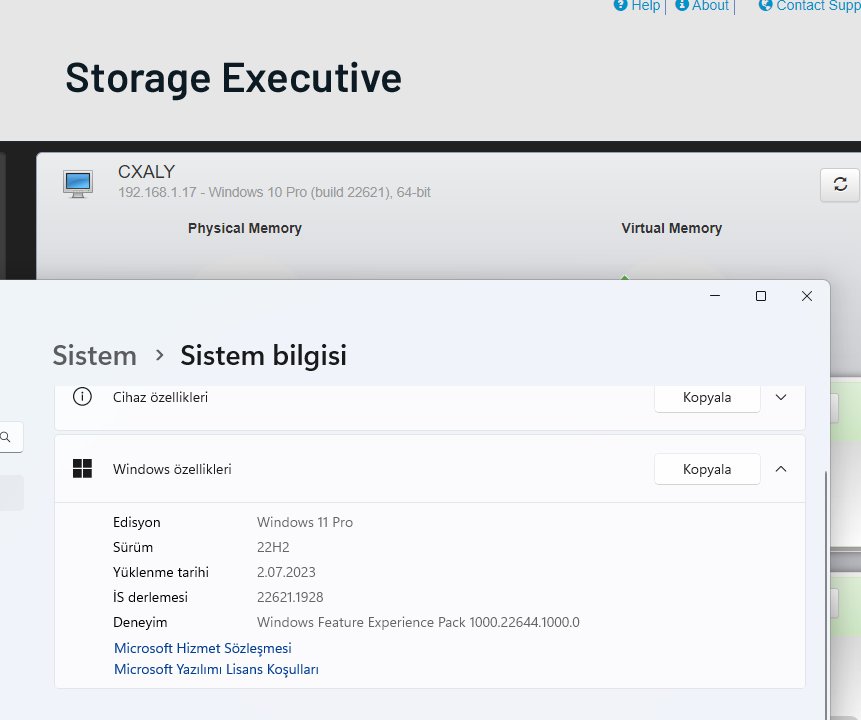

Ek olarak Windows 11 ile de test yaptınız mı?

Sistemde Windows 11 yüklü ama ne demek istediğinizi tam anlayamadım sanırım. Windows un bellek programını kastettiyseniz evet.
Raporda 10 gördüm diye hatırlıyorum o yüzden sordum.
Windows 11 her yerde 10 görünüyor.

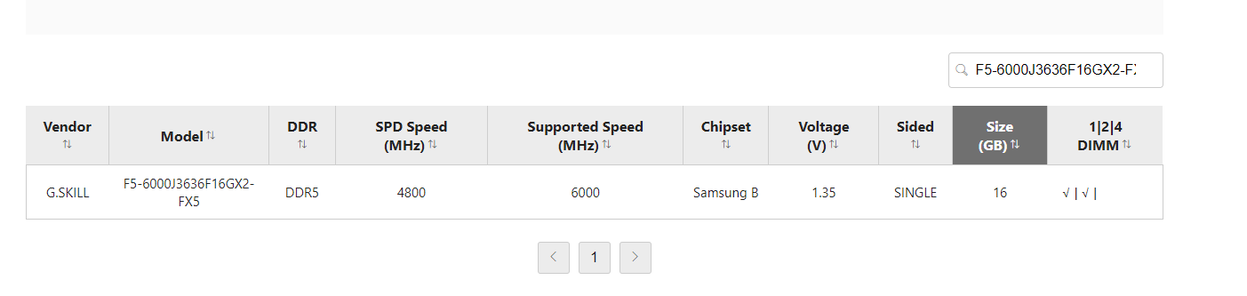

Dediğiniz gibi anakartta da sorun olabilir. Bunu anlamanın yollarından biri de RAM'leri 2-4 değilde, DIMMA2'de tek tek test etmek. Çift kanalda bazen sorun yaratmayıp Single'de sorun gözükebiliyor.
Bunun yanında DDR5'te özellikle AMD için biraz daha fazla RAM/Anakart uyumsuzluğu olabiliyor. Elinizdeki RAM modeli için DUAL kanal gözükmüyor, sorun bundan kaynaklıda olabilir, bu kısımdan emin değilim, site üzerinden resmi desteği yanlışta hatırlıyor olabilirim, biri düzeltebilir.
(Bu kısımda tüm RAM modelleri gözükmese de sorunsuz kullanılabiliyor fakat, bu model girilmiş ama Single olarak var).
